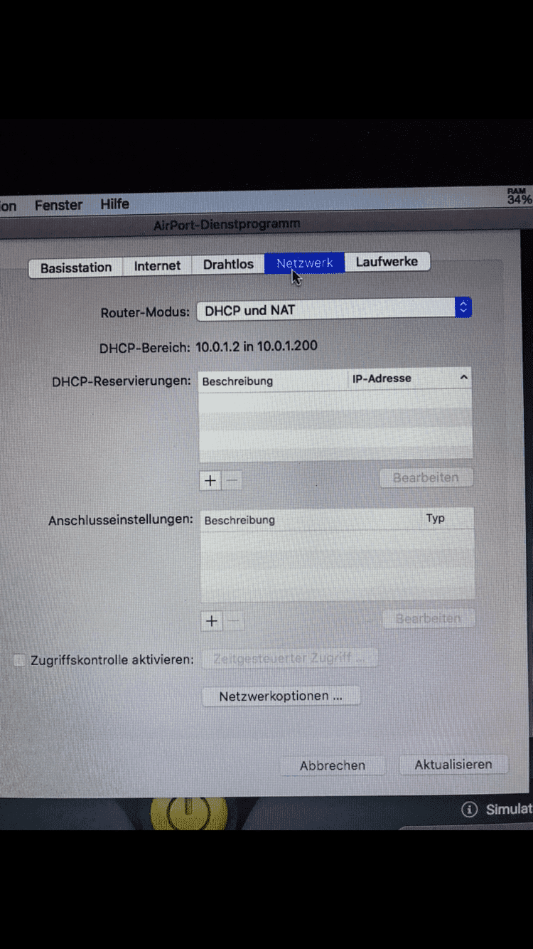

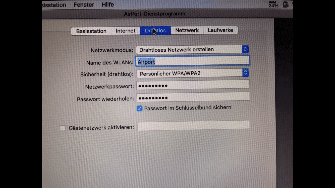

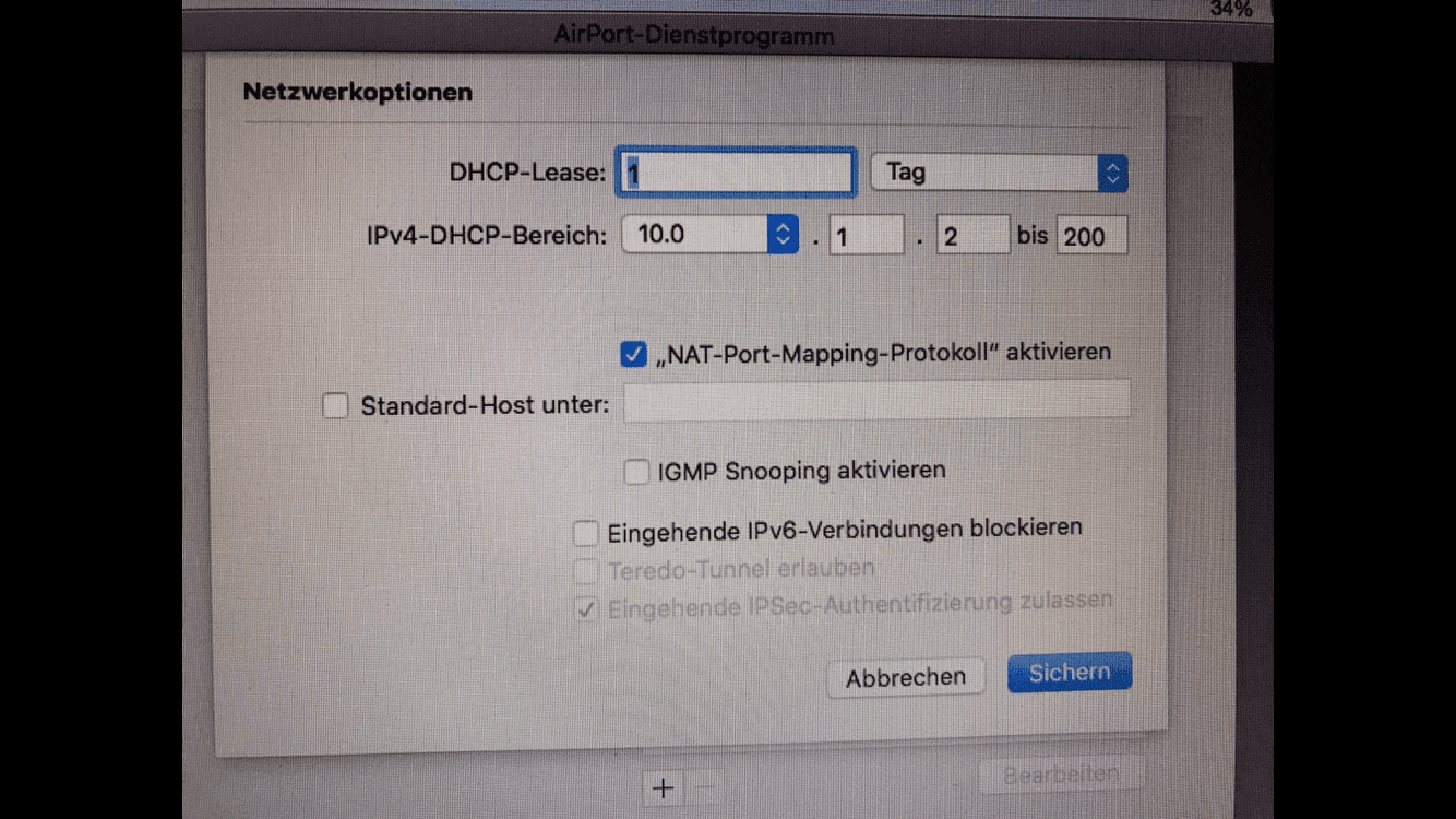

Aktuell habe ich die UPC Connect Box auf Modem Modus gestellt und den Apple Airport mit den Einstellungen der Fotos. Nach wie vor kann ich alle WLan Geräte anmelden ausser der Samsung LS *1f61e.png*
Keine Ahnung wie... aber nach X-Mal Router + Airport reseten, 2.4GHz + 5GHz Netz de-/aktivieren... & sehr lautem fluchen, konnte ich die LS nun wieder abmelden... Leider lässt sich der Fehler nicht genau erörtern aber hauptsache es geht wieder...
