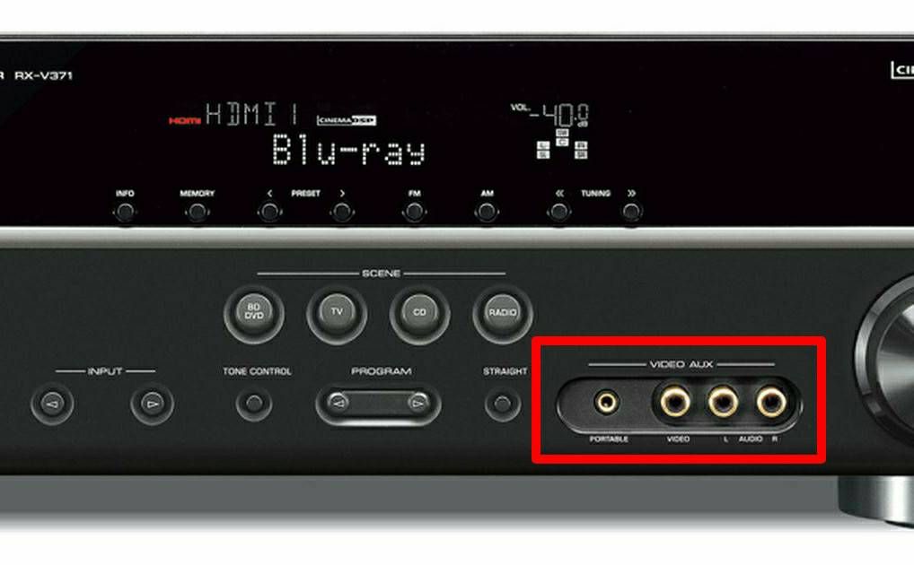

Wenn der AV-Receiver einen Front-Aux Anschluss besitzt, ließe sich das einfach und günstig umsetzen. Da braucht man nur ein Klinke (3,5mm) auf Cinch Kabel. Ein Bluetooth-Adapter wäre zwar bequemer, aber auch teurer.

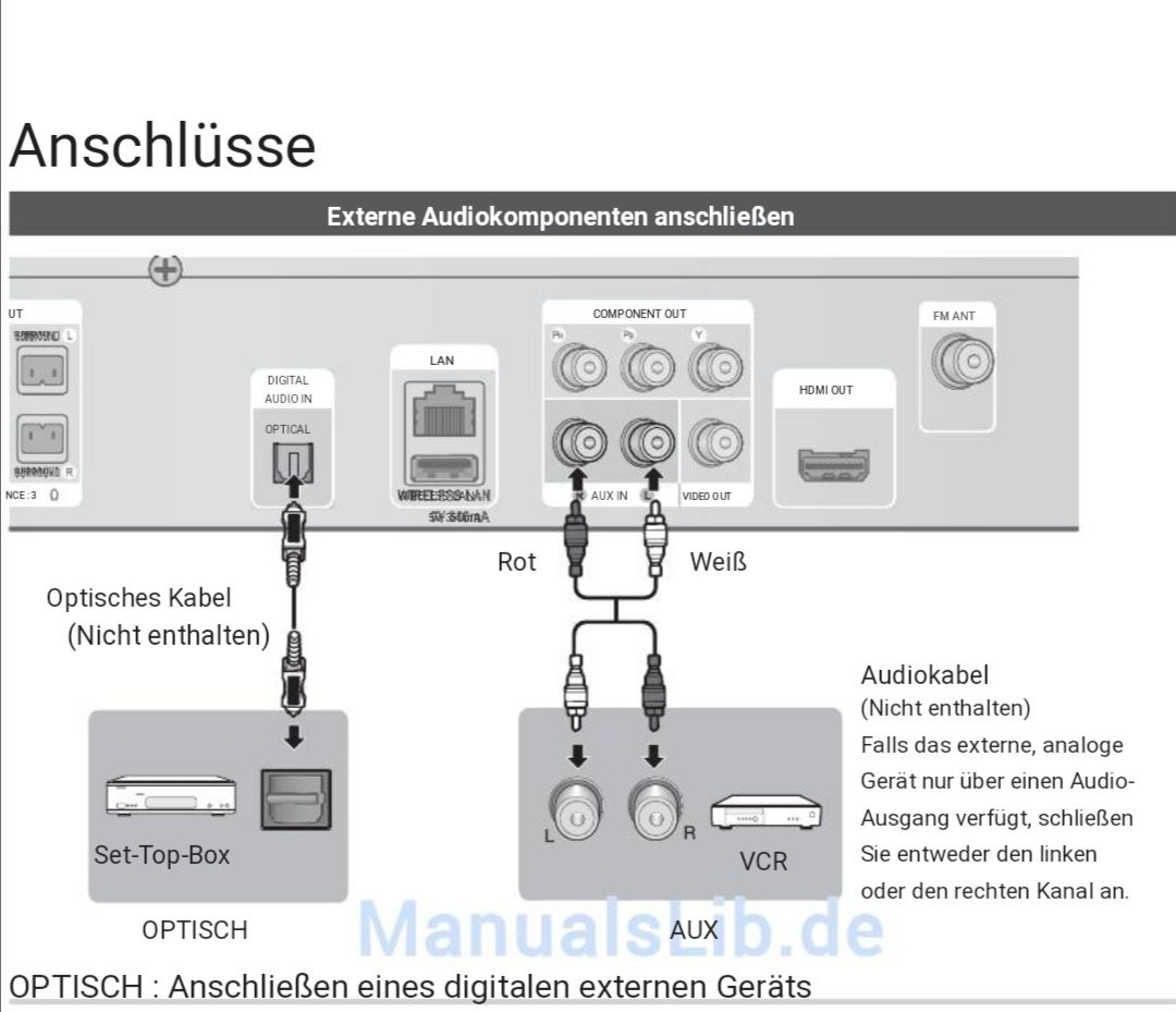

Ich danke euch für eure Antworten. Aber leider habe ich keinen Klinke Stecker vorne. Ich hab nur hinten beim blueray Player diese Anschlüsse, siehe Bild.
Habt ihr da auch einen Vorschlag? *:smiling-face:

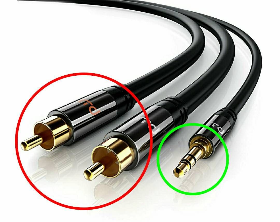

Einen Klinke-Ausgang müsstest du an der Front des Gerätes haben. Der ist aber für Kopfhörer gedacht. Dieser ist auch nicht gemeint. Gemeint sind an der Front des AV-Receivers/Verstärkers die Cinch-Stecker, falls vorhanden. Ich habe mal 2 Bilder angehangen, um das zu verdeutlichen. Mit "Rot" sind die Cinch-Stecker/Eingänge markiert und mit "Grün" der Klinke-Stecker. Das abgebildete Kabel ist eines was von Cinch auf Klinke wechselt. Die Cinch-Stecker kommen dann in die Cinch-Eingänge (beides "Rot" markiert) und der Klinken-Stecker ("Grün" markiert) in den Kopfhörer-Anschluss des Smartphones, falls vorhanden.

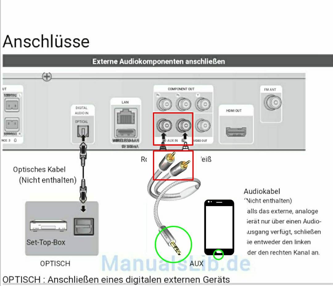

Ah, mein letzter Post hat sich schon erledigt. Hab grad mal Google bemüht und festgestellt das es sich um ein ziemlich kleines System handelt. Dennoch ist da was zu machen und die Schritte dafür sind ähnlich wie die aus meinem vorherigen Post. Nochmals habe ich ein Bild angehangen was die Vorgehensweise zeigt. Man kann eigentlich nichts falsch machen. Es sollte nur darauf geachtet werden dass das Cinch-Kabel richtig herum angeschlossen wird. Also Rot an Rot.

Ja, das sollte so einfach sein. Aber nur wenn Du dieses Kabel hast, was ich in das Bild eingefügt habe. Einstecken, auf die AUX-Quelle umschalten und los gehts. Falls noch Fragen aufkommen, einfach melden.
Schade, natürlich nicht. Nur normale auf beiden Seiten :).
Aber ich bestelle eins.
