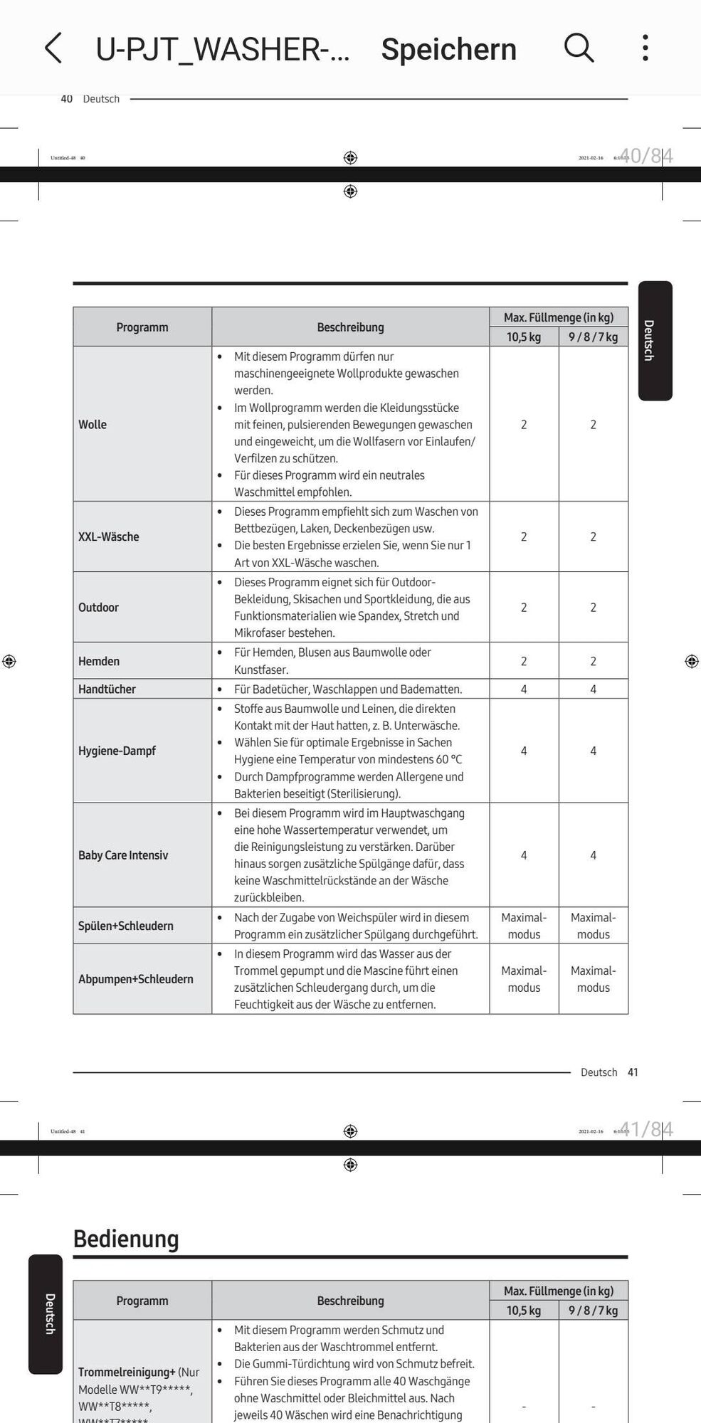

Ich habe das in der Beschreibung gefunden, es dürfte also die gewünschte Funktion sein.
Danke für die Antwort, aber das Hygiene-Dampf-Programm ist laut Werbung von Samsung ein normales Waschprogramm mit vorgeschalteter Dampffunktion. Hierfür spricht auch der Punkt in der Anleitung "Wählen Sie für optimale Ergebnisse [...] eine Temperatur von mindestens 60 Grad".
Ich wollte aber wissen, ob die Maschine ein reines Dampfprogramm ohne anschließenden Waschzyklus hat zum reinen Entfernen von Gerüchen bei sonst sauberer Kleidung und/oder zum Glätten von Hemden.
Bei anderen Herstellern wird dies teils "Auffrischen" oder "Dampfglätten" genannt.
