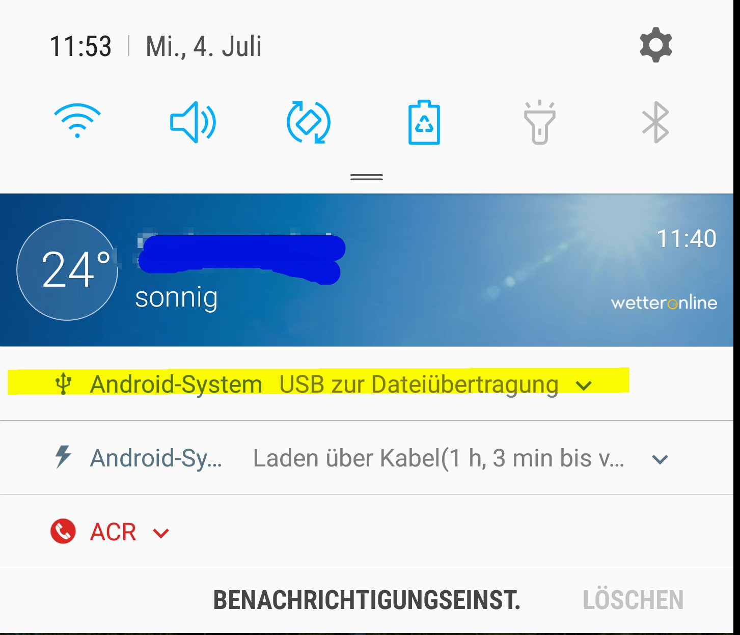

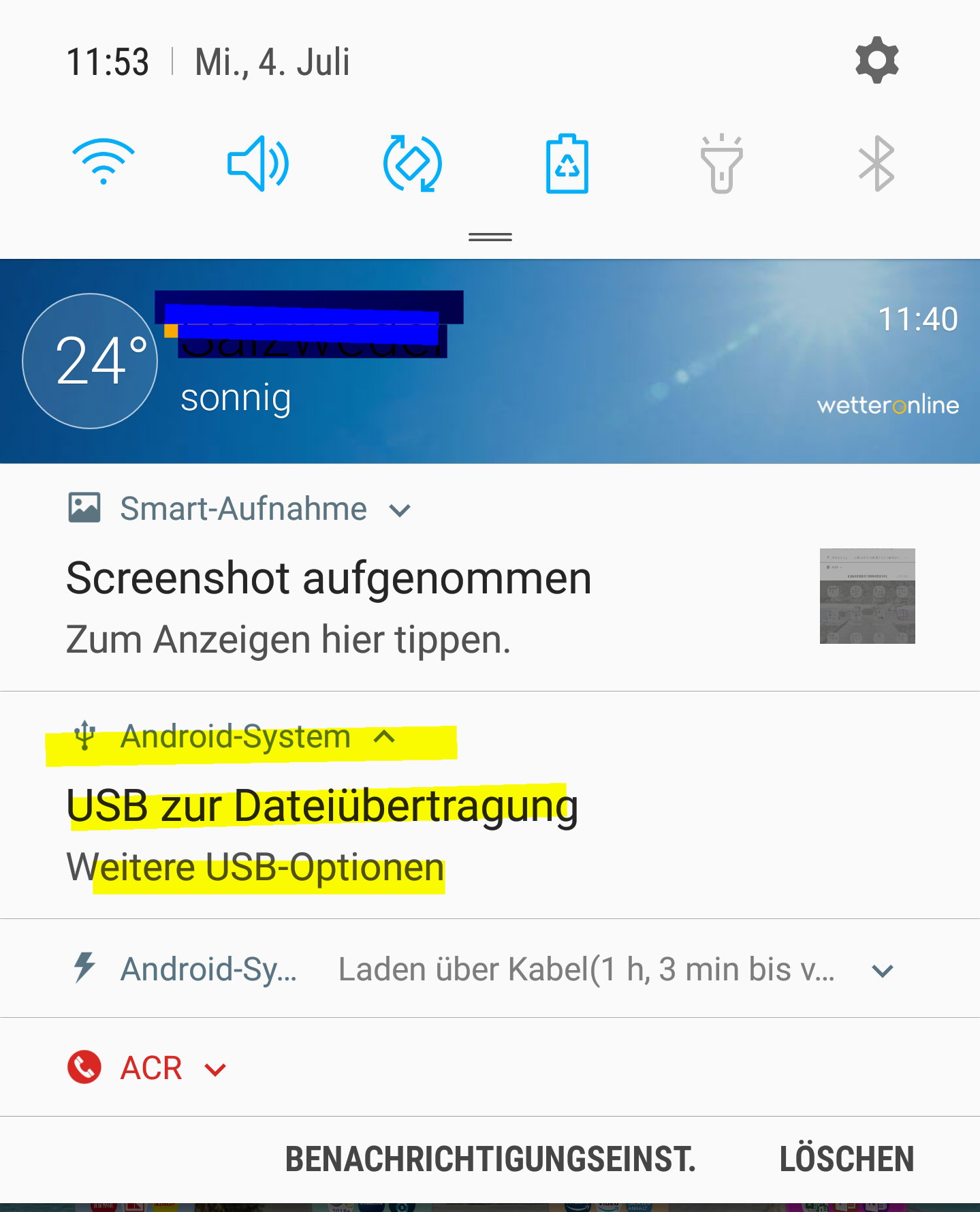

Ich habe das aber soeben noch mal ausprobiert und jetzt bekomme ich die Anzeige plötzlich, allerdings mit einem anderen Kabel, nicht von Samsung.

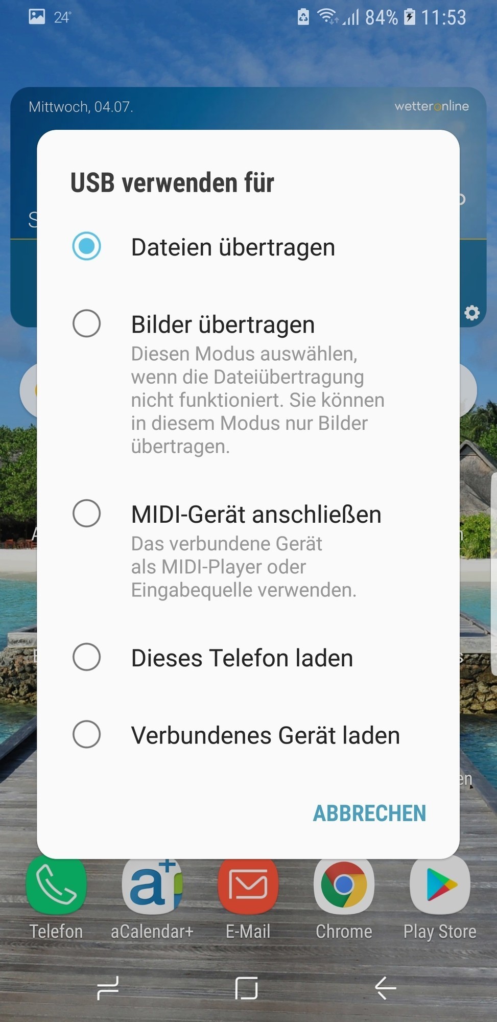

Wenn man die Leiste oben nach unten zieht, das hier:
Wenn man dann auf den markierten Eintrag tippt, das hier:
Wenn man auf weitere Optionen tippt, diese Auswahl:
Noch mal ergänzend zu dem Eröffnungsbeitrag von L: @PrinzDaniel.
Er sieht ja "Dateien übertragen" sogar, so dass es daran also nicht liegen kann.
