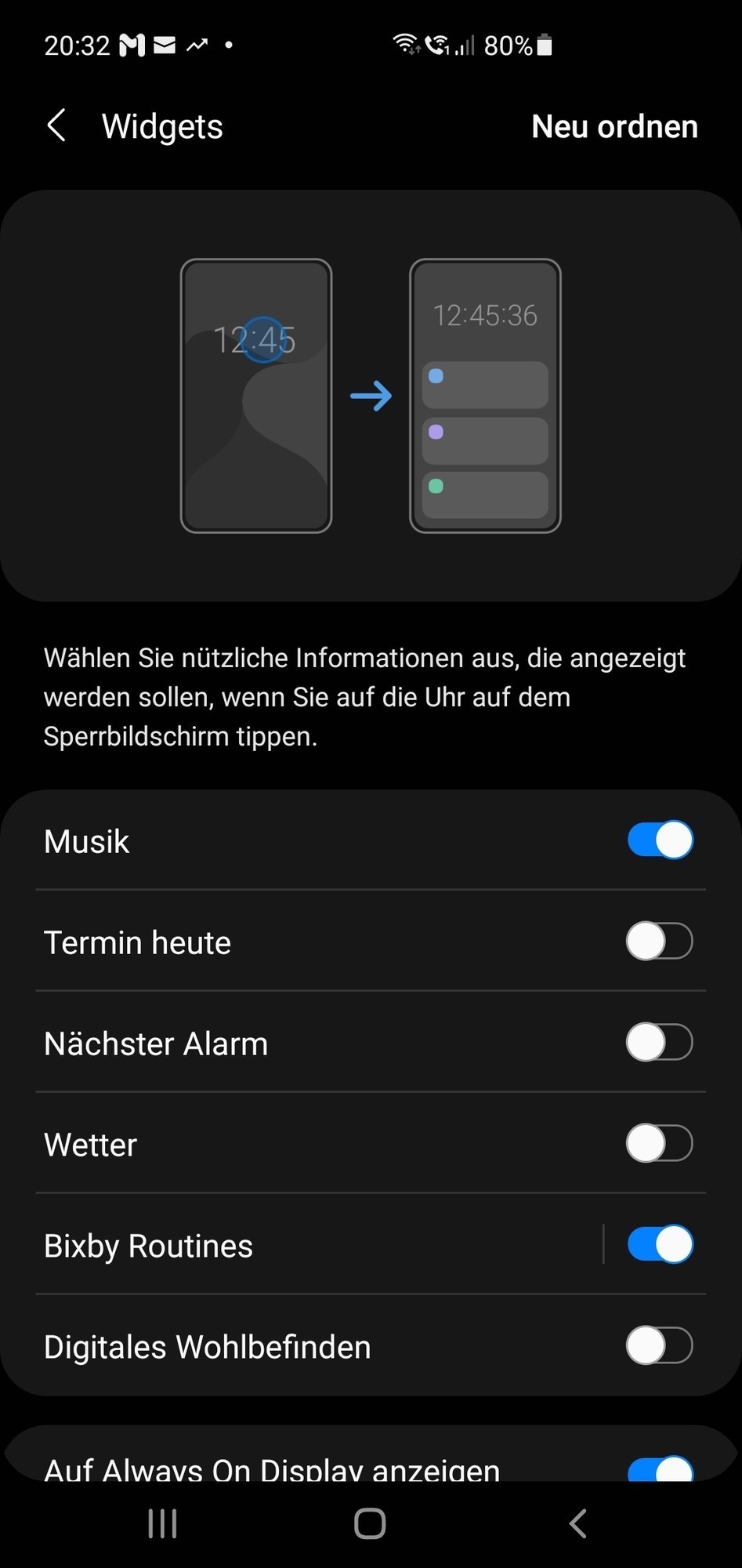

Wenn ich Podcasts/Musik bei ausgeschaltetem Bildschirm wiedergebe, kann ich ja im Lockscreen Pause/Play/Skip wählen. Wenn ich auf Pause bin, kann ich ja kurz später die Wiedergabe fortsetzen. Allerdings verschwindet das Widget bei mir relativ schnell und dann muss ich das Gerät entsperren, um wieder weiter zu hören. Gibt's da Tricks dazu? Ich habe in den Einstellungen der Lockscreen Widgets nur gefunden, dass man sie an oder aus stellen kann, aber nicht die Dauer.
Wenn ich dann aber auf die Uhr drücke ist es bei mir ohne Entsperren sofort wieder da. Genau so wie im Screenshot beschrieben. L: Lösung in ursprünglichem Beitrag anzeigen
Das ist bei mir auch so. Einstellen kann man es offensichtlich nicht. Nur mit dem Doppelklick auf die Uhr kann das Widget wieder bedient und zurückgeholt werden, ohne entsperren zu müssen. Das könnte ein Bug sein, muss es aber nicht. Einfacher wäre es natürlich, wenn es im Sperrbildschirm verbleiben würde. L: Lösung in ursprünglichem Beitrag anzeigen
Was ist denn wenn Du dort Musik freigibst?
Also ich muss dort nur kurz auf die Eintaste drücken, dann sehe ich ohne Entsperren den Musikplayer.
Danke, ich auch. Aber versuch mal folgendes. Pausiere die Wiedergabe ohne zu entsperren. Warte eine Minute bei wieder ausgeschaltetem Bildschirm und schau dann wieder nach. Man sollte meinen, man könnte nun wieder einfach Play drücken, aber dann ist das Widget eben weg.
Wenn ich nur ein paar Sekunden statt einer Minute warte, geht es super.
Ahaaa jetzt hab ich es gecheckt. Okay danke dir. Nicht ideal, aber deutlich besser als entsperren zu müssen. Danke. *:smiling-face:
Vielen Dank! Jetzt hab ich das gecheckt. Verstehe mal einer, warum das Widget nicht direkt angezeigt wird, aber jedenfalls ist das jetzt eine große Hilfe im Vergleich zu vorher. Danke.
