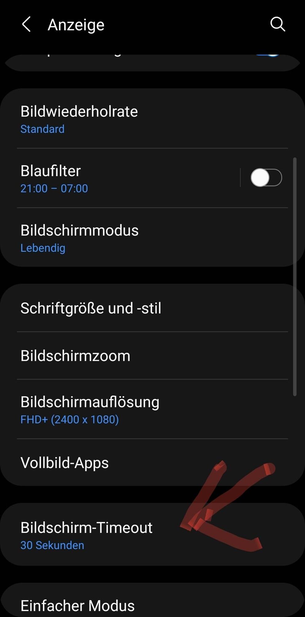

Schau mal unter "Anzeige " und dann Bildschirm timeout

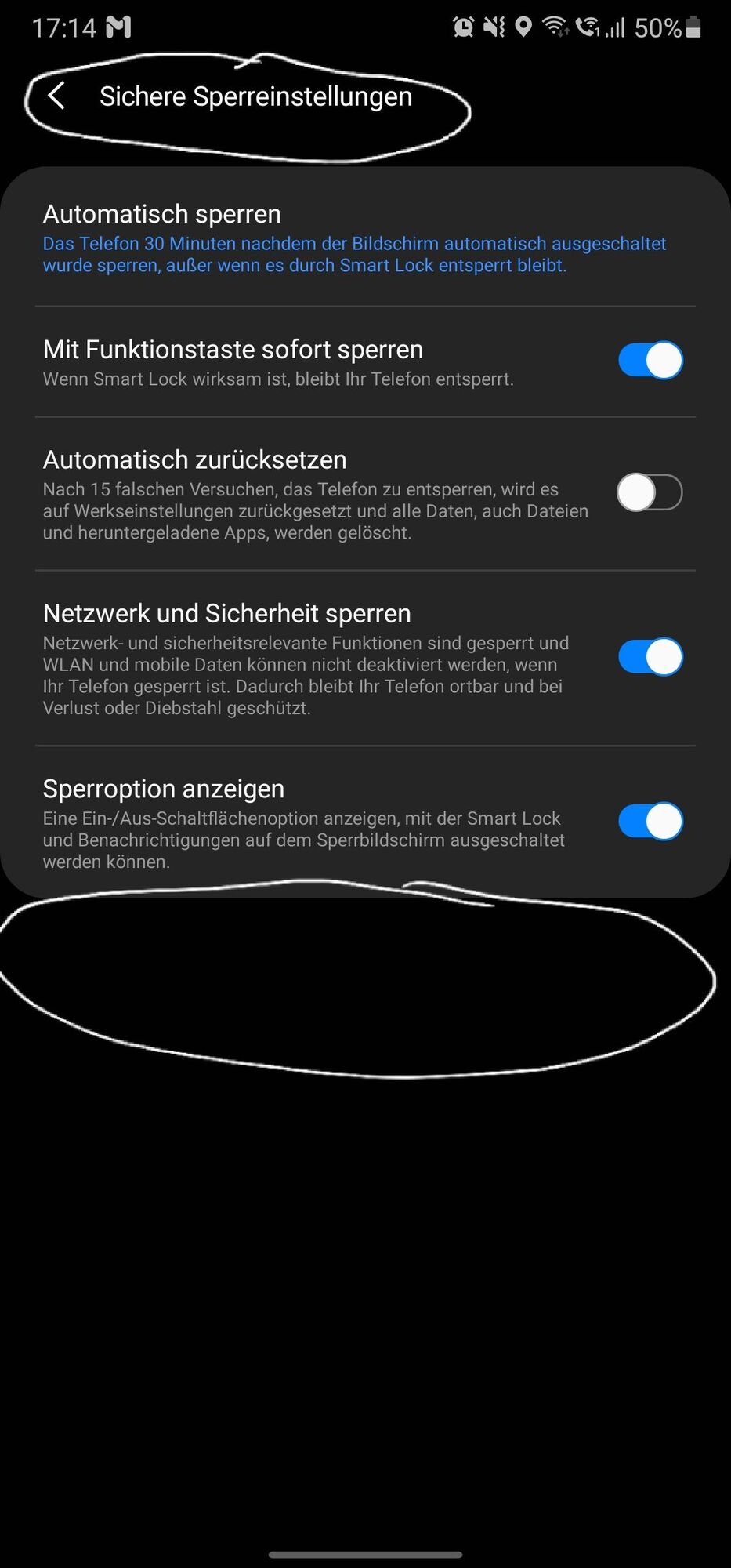

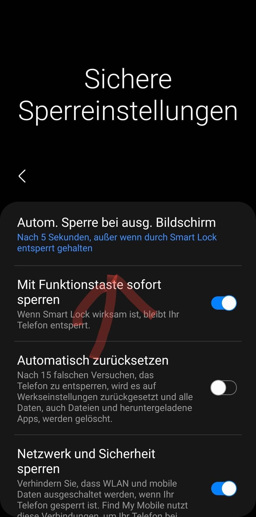

Das ist ja wann der normale Bildschirm ausgeht. Mir geht es um den sperrbildschirm. Dieser geht automatisch nach 5 Sekunden aus. Das kann man eigentlich einstellen in den Einstellungen unter sichere sperreinstellungen einstellen. Bei mir fehlt da aber die Option.
würdest du für mich mal ausprobieren ob du das auch einstellen kannst wenn nur streichen als sperre gesetzt ist? Das ist genau was ich suche!
Laut deinm Screenshot hast du die Funktion oben so wie bei mir und steht bei dir auf 30sek
Nein das ist noch etwas anderes. diese Einstellung geht rauf bis auf 30 Minuten. Ich muss zugeben dass ich aber nicht genau weiß was sie bewirkt. Aber definitiv hat sie keinen Einfluss auf den sperrbildschirm.
Stelle sie auf 5sek und teste. Mein sperrbildschirm ist nach 5sek dunkel
Ja meiner auch. Würde gerne 10 Sekunden einstellen. versuch doch mal spaßeshalber das ding 10 Sekunden lang an zu bekommen. Ich hab unter one ui 2.5 noch nichts gefunden.
