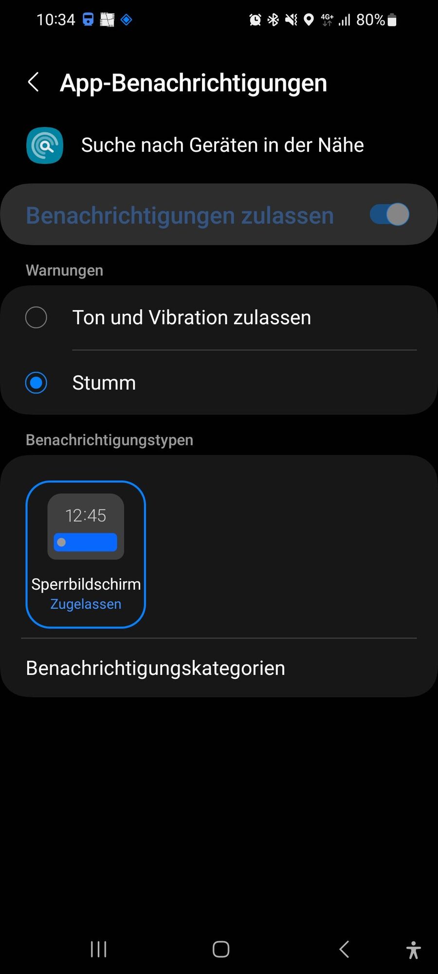

Fast Tag erhalte ich eine Meldung dass ich Nearby Sevices aktivieren soll. Ich möchte das aber nicht und die Meldung lässt sich auch nicht deaktivieren. Gibt's einen Trick die lästige Meldung abzuschalten?
Einstellungen Verbindungen Weitere Verbindungseinstellungen Suche nach Geräten in der Nähe deaktivieren.
Würde folgenden beiden Dinge mal versuchen:
(1) Den Dienst mal resetten: Einstellungen -> Apps -> Suche nach Geräte in der Nähe -> Daten -> Speicher löschen
(2) Die Funktion deaktivieren: Einstellungen -> Verbindungen -> weitere Verbindungseinstellungen -> Suche nach Geräte in der Nähe deaktivieren

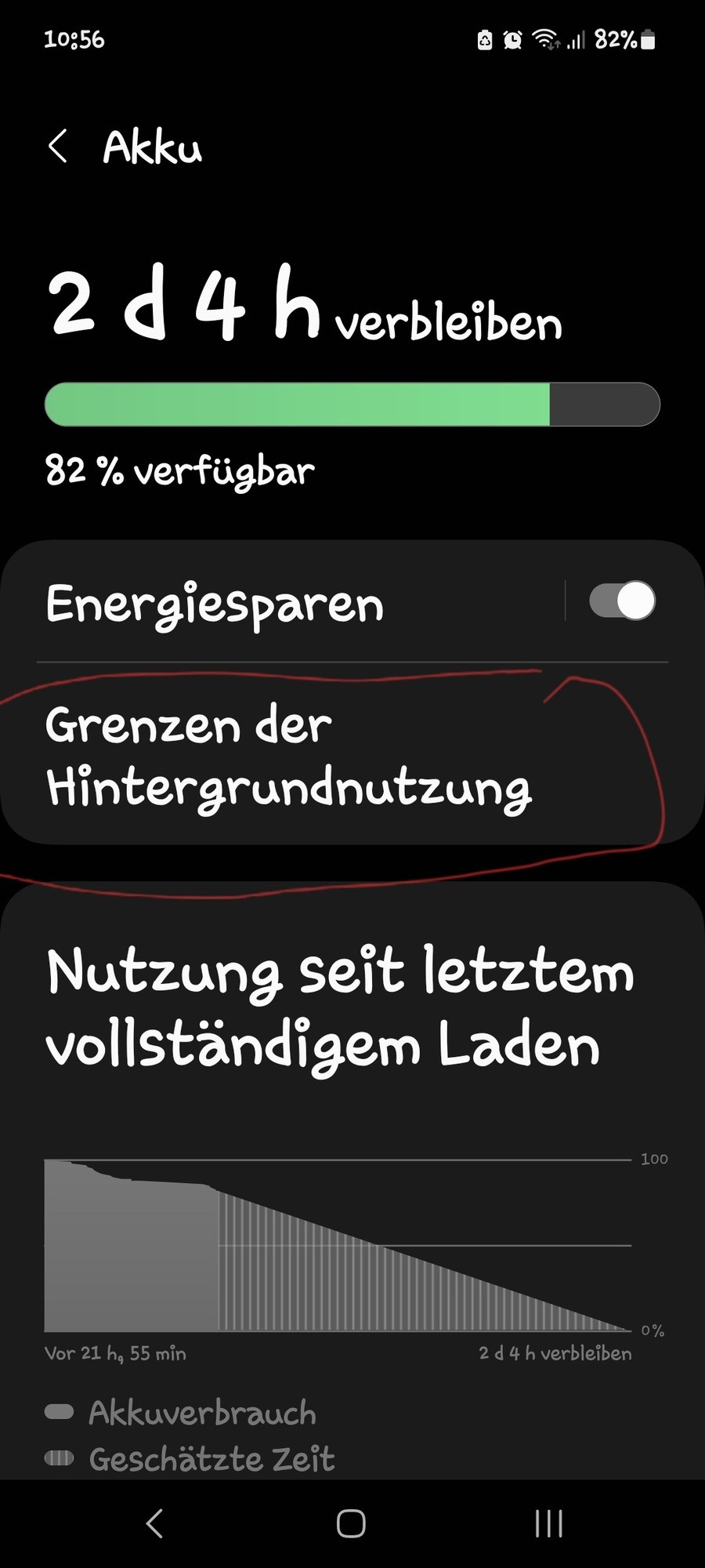

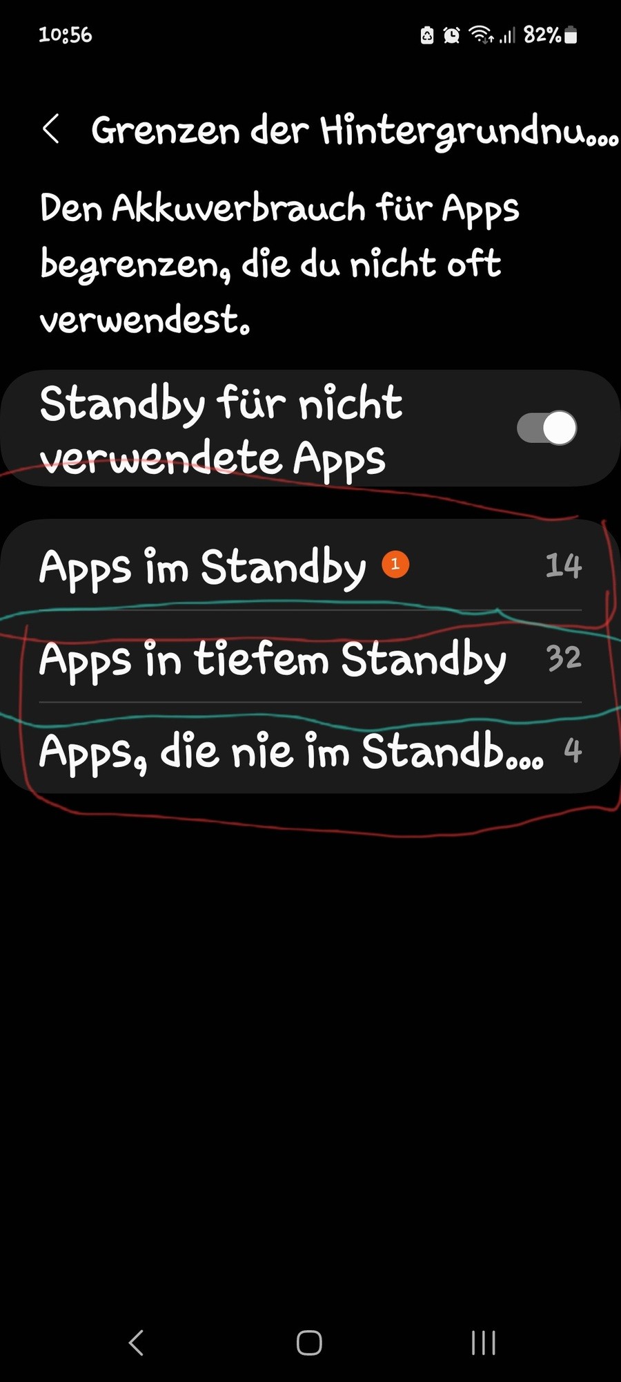

Alles apps die dich nerven unter akku in tief schlaf verstezen , ich schick dir gleich mal bilder
