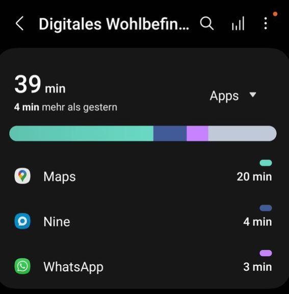

Hallo Samsung Community,
ich habe eine Frage - entweder, ich verstehe hier die Funktion falsch, oder ich habe etwas falsch eingestellt, oder es ist ein Fehler.
Eigentlich verwende ich sehr gerne das Digitale Wohlbefinden um meine Bildschirmzeit der div. Apps zu verfolgen.
Mir ist nun aufgefallen, dass Google Maps eine "aktive" Bildschirmzeit protokoliert, wenn die App (automatisch) mit Android Auto gestartet wird.

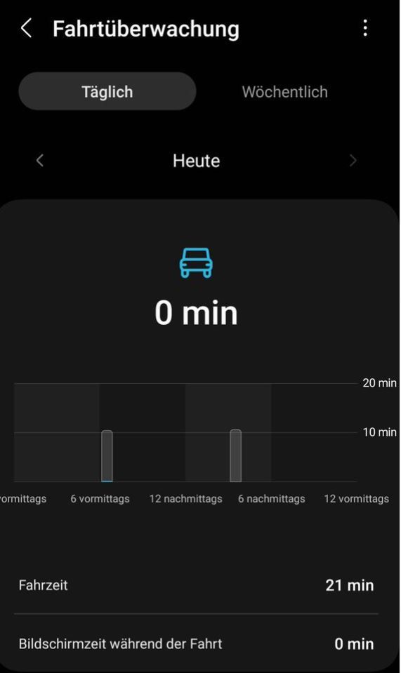

Weiter unterhalb in den Optionen habe ich den Punkt gefunden "Fahrtüberwachung" wo man offensichtlich Apps ausschließen kann, zumindest heißt es so in der Beschreibung:
"Die Bildschirmzeit beim Fahren wird für diese Apps nicht gezählt. Wenn du deine Navigations-App beim Fahren aktiviert lässt, kannst du sie hier hinzufügen"
Gemacht, getan - "Maps" hinzugefügt, trotzdem zählt die Bildschirmzeit fleißig mit.
Eine Fahrtzeit wird aber aus meiner Sicht sehr wohl erkannt.
Vergesse ich hier etwas essentielles, oder verstehe ich da etwas falsch?

Also meines Erachtens ist es folgendermaßen.
Wenn du beim Autofahren Navigation an hast über Android Auto ... ist das Display an! Daher wird die screen on time natürlich allgemein gezählt.
was beim digitalen Wohlbefinden wiederrum anspringt ist ein timer der einem sagt wann man zu viel Zeit auf den Bildschirm geschaut hat.
nach dieser Zeit kommt normal eine Benachrichtigung. Das Navigation in Kombination Android Auto ausgenommen werden soll , bezieht sich auf den timer. Sprich solange Android Auto mit Navigation an ist wird die screen on Zeit zwar gemessen (für die Akku Verwaltung und adaptives energiesparen etc.) wird aber den timer für die maximale Zeit die der Bildschirm betrachtet wird am Stück nicht auslösen.
Ich hoffe das dies Ihnen weiterhilft
