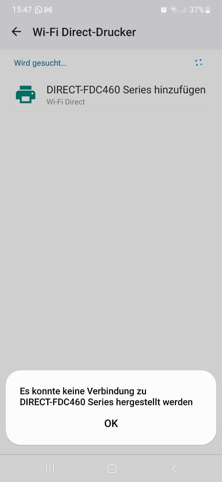

Wir haben es versucht mit IP Adresse, schlägt fehl. Im Handy wird das Gerät sofort angezeigt aber wenn wir verbinden wollen dann heißt es immer, dass nicht kommuniziert werden kann.

Also ist der Drucker per WLAN im Netzwerk erreichbar ...
das was die Fotos jedoch anzeigen ist wifi Direct Verbindung.
das ist eine andere Verbindungs Technik.

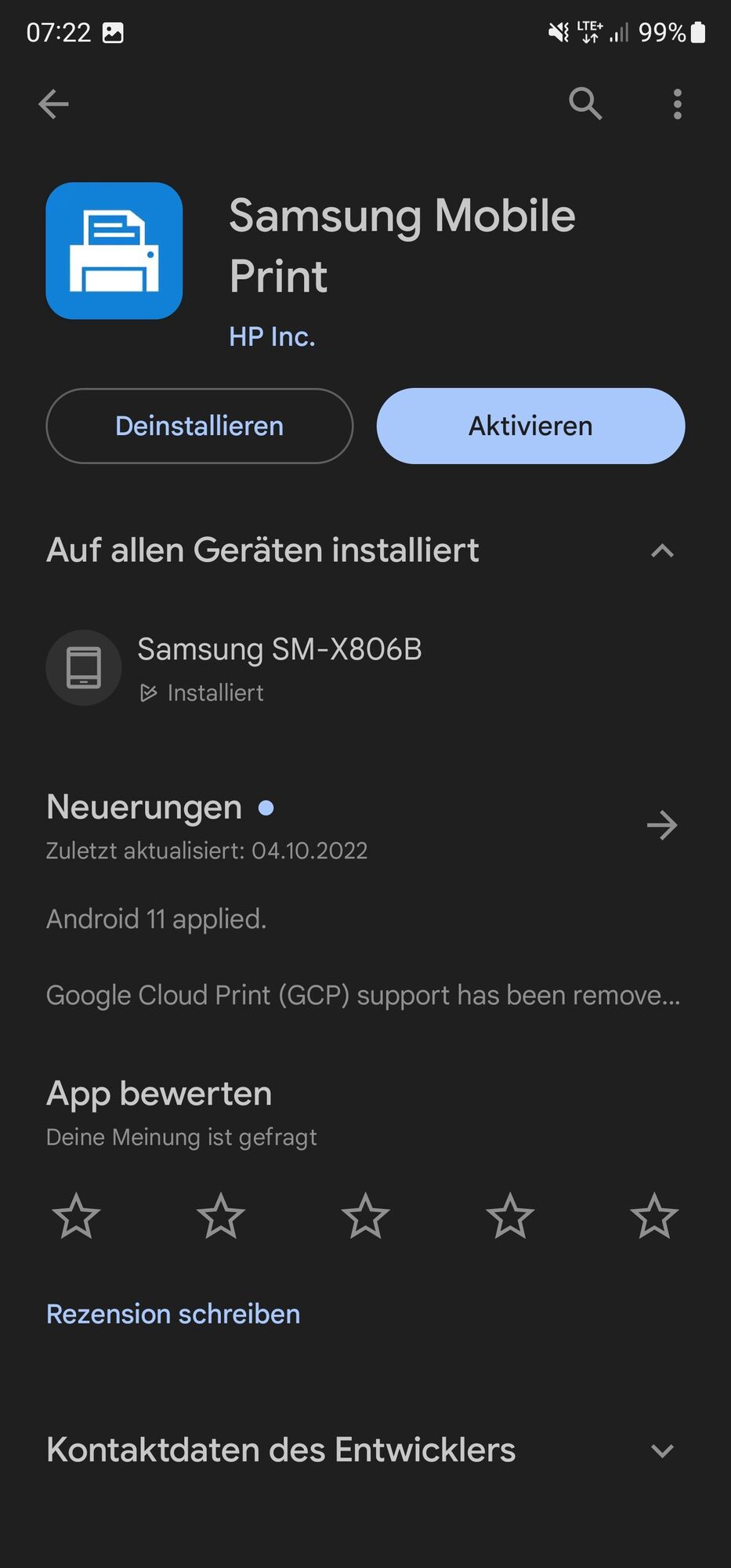

Wir haben den selben Drucker, hat bei uns mit dem S22 Ultra und einen S20 + nur mit den beiden Apps funktioniert. Nicht wundern das HP dran steht. HP ist Samsung oder umgedreht keine Ahnung

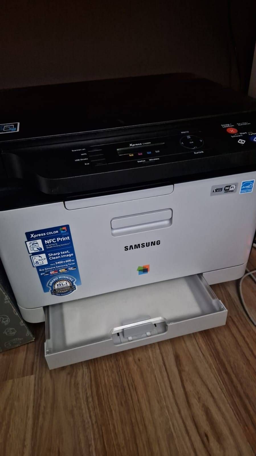

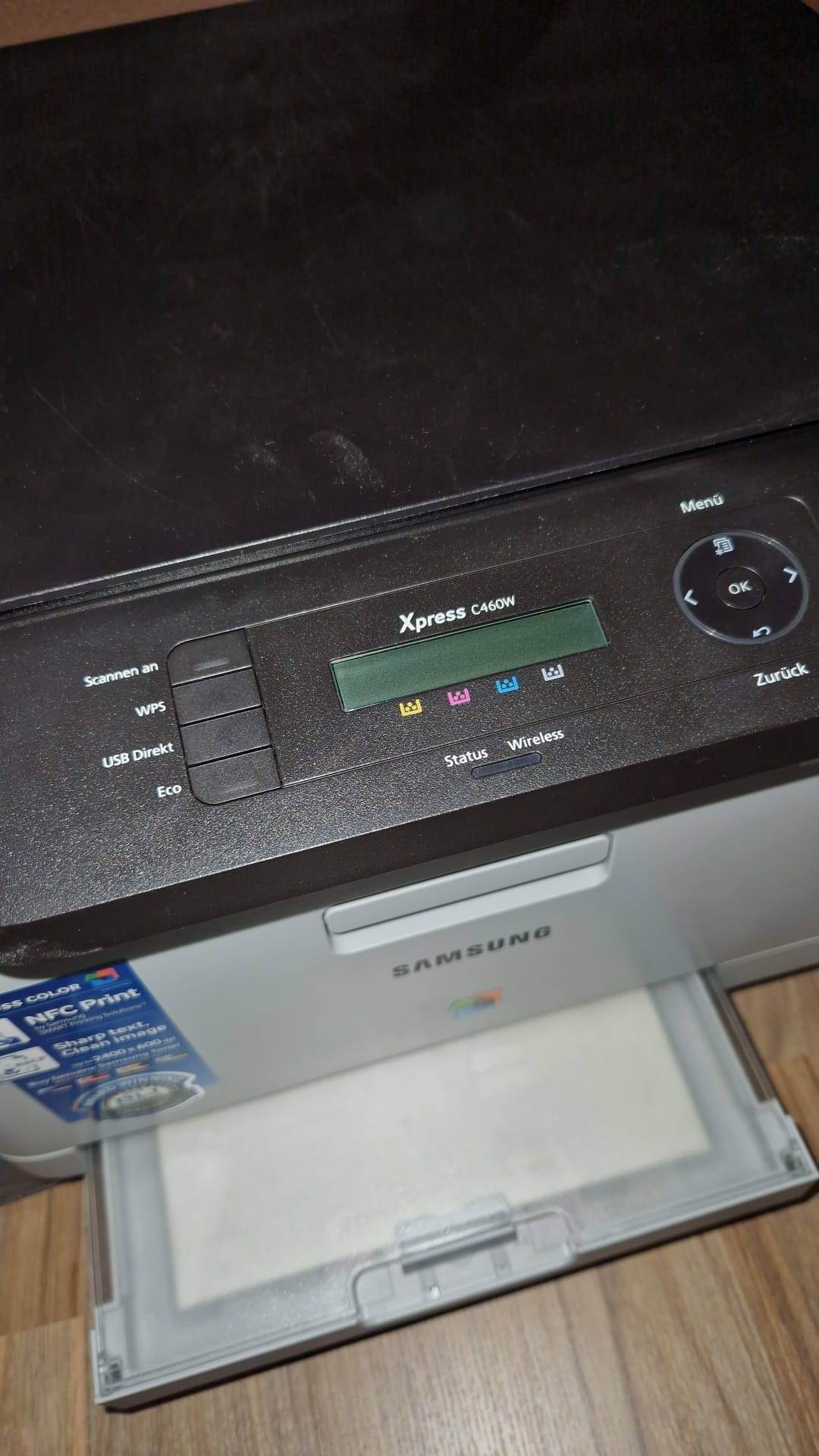

Der Drucker hat ja die Funktion NFC-Print. Auf der Oberseite (2. Foto, ziemlich weit oben ganz links) ist das NFC-Symbol. Dort das Smartphone mit der Rückseite draufhalten (NFC natürlich aktiviert) und dann sehen, was passiert.

Ja, super Danke, hab ich ihr gleich geschickt. Und da war die Einrichtung dann leicht?
wifi Direct Verbindung ist halt noch einmal ganz anders Passwort geschützt aber sie kann das mal mit der nfc Funktion versuchen eventuell klappt es dann besser
oder Netzwerk Diagnose Seite ausdrucken da müsste das wifi Direct Passwort dabei stehen
Entweder da oder in der Bedienungsanleitung zum Drucker schauen da gibt's meist eine Anleitung mit Tasten Kombination
Bei neueren druckern wird die Seite beim Versuch eine Verbindung aufzubauen automatisch gedruckt
