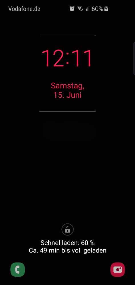

Gibt es beim S10 eine Möglichkeit bei der Sicherheitseinstellung Muster direkt zum Homebildschirm zu kommen ohne erst den Sperrbildschirm weg zu wischen? Smartlock ist mehrfach aktiv
Nein, das geht nicht. Es soll Pocketdials verhindern.
Soweit ich weiß nicht.
Du könntest aber die Gesichtserkennung nutzen, die kann das.
Schon probiert, bringt mir aber nichts wenn die Kamera keinen direkten Gesichtskontakt hat. Zb. Mittelkonsole Auto.
Welche Smart Lock einstellungen sind aktiviert. Ist das Gerät (S10) mit der Freisprecheinrichtung des Autos verbunden?
Das Gerät (S10) kann z.B. entsperrt bleiben sofern es mit einer FSE (Freisprecheinrichtung) verbunden ist.
- Bluetooth muß aktiviert sein (beide Geräte sollten zur Auswahl miteinander verbunden sein)
- Tippe im Smart Lock-Menü auf Vertrauenswürdige Geräte
- Tippe auf Vertrauenswürdiges Gerät hinzufügen
- Tippe in der Geräteliste auf ein Gerät (deine FSE)
Falls in deinem Fahrzeug Wlan zur Verfügung steht (manche Fahrzeuge verfügen darüber) wäre dies auch eine Option.
Hallo L: @frankynight,
haben dir die Tipps von Urlaub geholfen?
  • Das smartlock funktioniert schon, sowohl mit den gekoppelten Geräten als auch mit den Verbindungen. Gerät ist ensperrt. Zu sehen oben auf meinem Screenshot, smartlock Schloss ist offen. Was mich nervt ist dieser sinnlose Sperrscreen den ich jedesmal weg wischen muss. Habe die Sicherheitseinstellung deaktiviert, nur so geht es.
Pocketdial.
Dafür habe ich doch die Einstellung unter Anzeige," Schutz vor versehentlicher Berührung" ihr Telfon an dunklen Orten wie einer Tasche vor versehntlichen Berührungen schützen.
Sollte beim nächsten Update diesen "screen home" wahlweise zum Abschalten sein. Sonst ist der Smart lock doch sinnlos, weil ihrgendwie ist das Telefon ja immer noch gesperrt, wenn auch mit einem "Screen lock"
Der richtige Begriff lautet butt dial *1f351.png**1f62c.png*
Aber ich hätte das Feature auch gerne. Einen bereits entsperren Sperrbildschirm weg zu wischen ist irgendwie ziemlich redundant...
