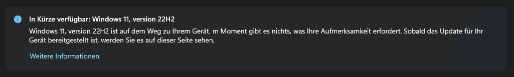

Hi, ich bins nochmal. Habe gerade die folgende Meldung im Windows Update gesehen:
Das Problem, warum das Update bei den Galaxy Books zurückgehalten wurde, war anscheinend Windows Hello. Zitat Microsoft:
"Die Anmeldung mit Windows Hello funktioniert nach dem Upgrade auf Windows 11, Version 22H2, auf Geräten mit Windows Hello erweiterter Anmeldesicherheit möglicherweise nicht wie erwartet. Windows Hello mit Gesichtserkennung, Fingerabdruck oder PIN sind möglicherweise betroffen. Dieses Problem kann auf Geräten auftreten, die bereits über Windows Hello beim Upgrade verfügen, aber nicht auf Geräten auftreten sollten, die Windows Hello nach dem Upgrade oder der Installation von Windows 11, Version 22H2, aktivieren.
Um Ihre Upgradeerfahrung zu schützen, haben wir einen Kompatibilitätsschutz auf Geräten angewendet, die Windows Hello erweiterte Anmeldesicherheit verwenden, um Windows 11, Version 22H2, nicht angeboten zu werden oder zu installieren."
Das Problem ist mittlerweile als "Gelöst" gekennzeichnet, was bedeutet, dass wir sehr bald das Update erwarten können :)
