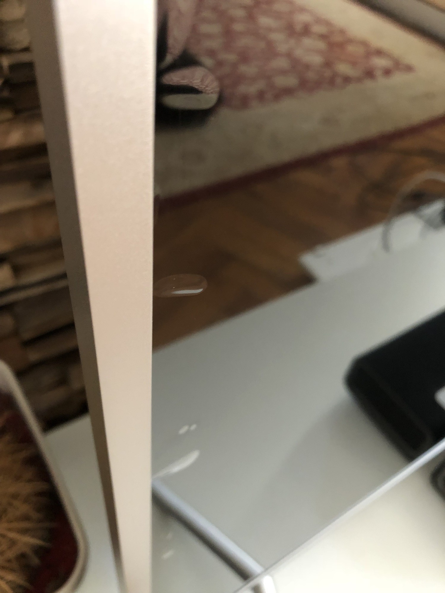

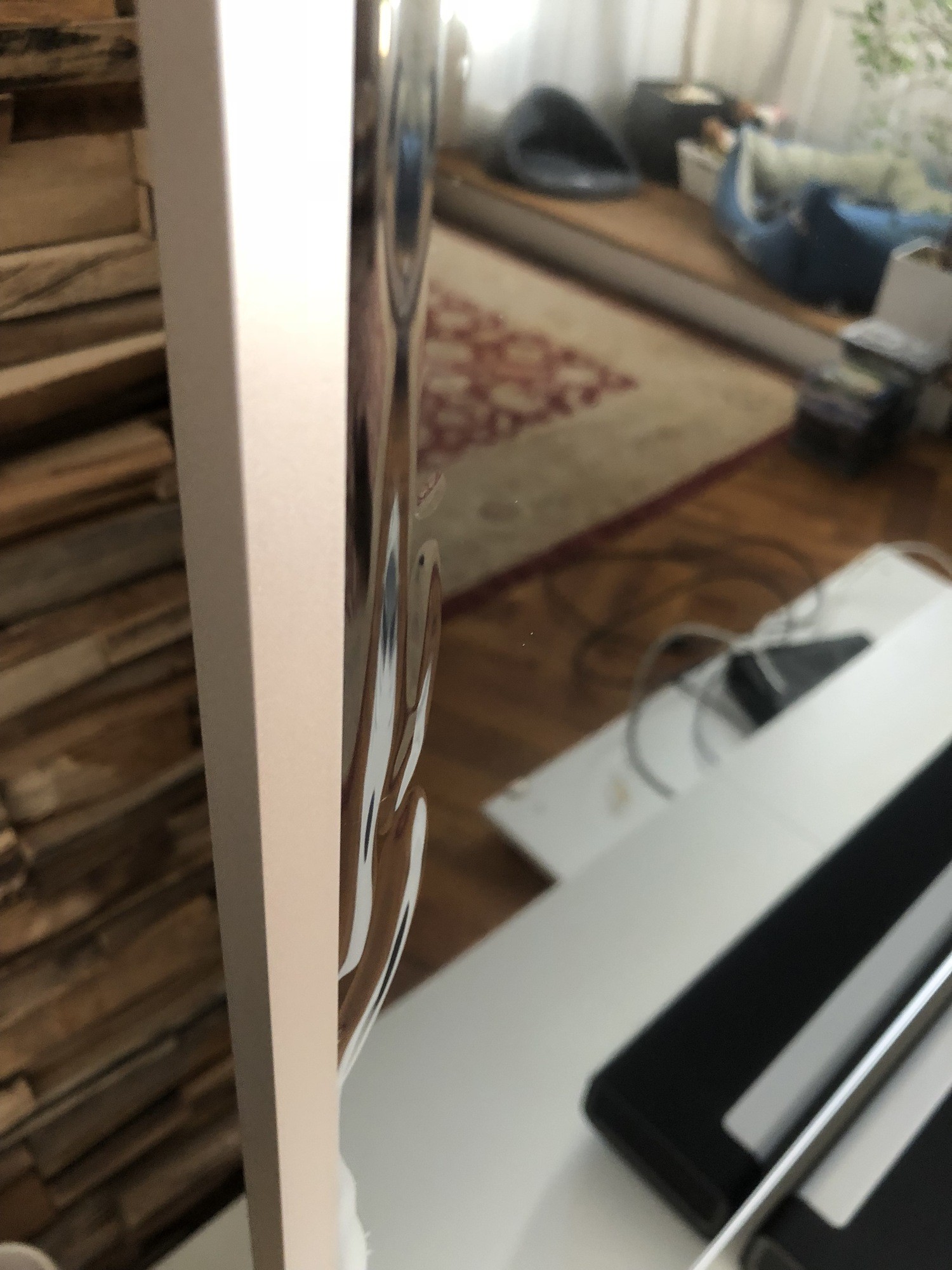

seit drei Tagen haben wir unseren neuen 75MU7009. Nun ist mir aufgefallen, dass sich auf dem Display offenbar eine Folie befindet. Ich kann nicht sagen, ob es sich um eine Schutzfolie handelt (siehe Bilder). Eigentlich sieht es so aus, als könne man die Folie einfach abziehen, aber ich wüsste nicht, wie sich diese ablösen lässt, sie scheint im dem Rahmen zu stecken. Was genau ist das? LG Andreas
