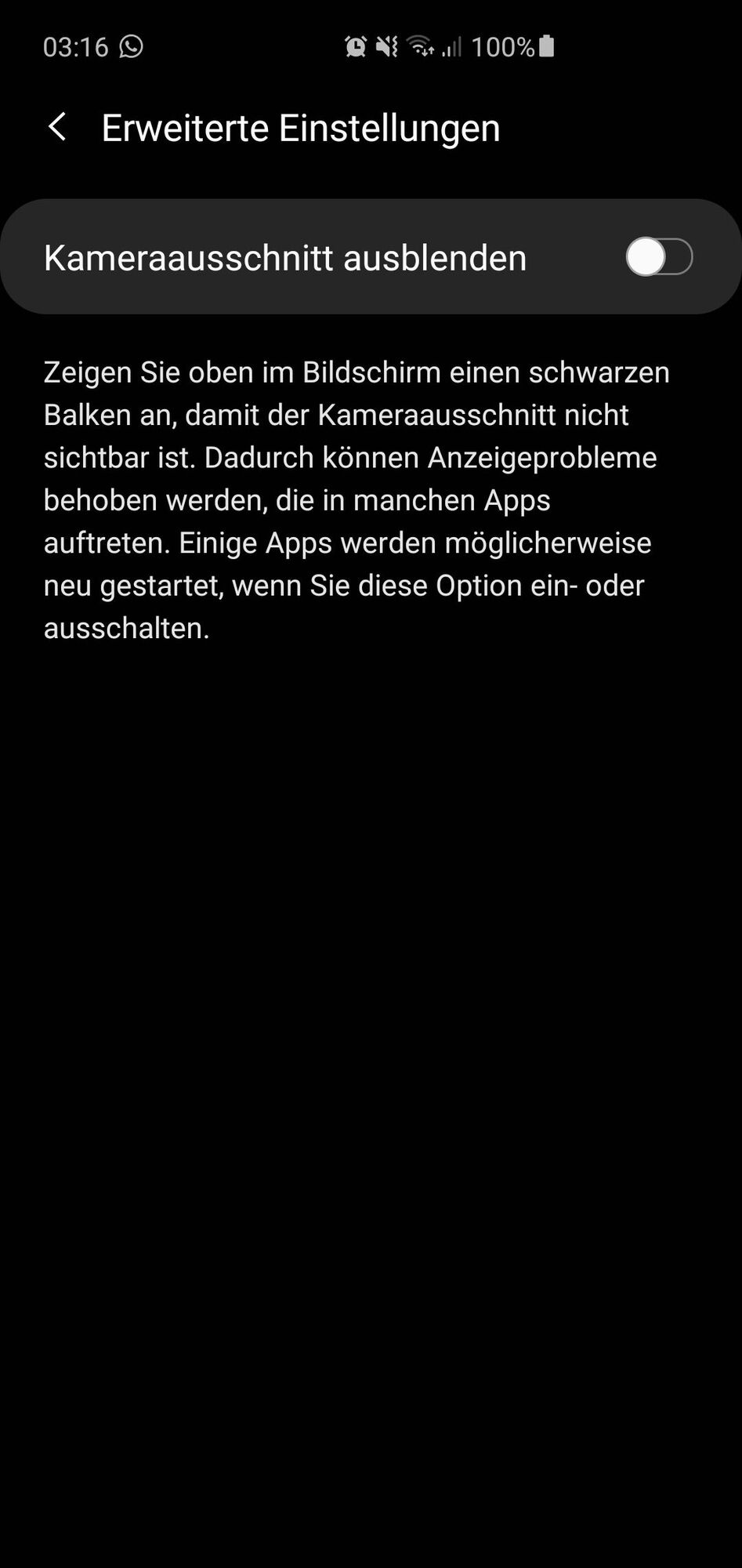

vllt hast du versehentlich diese Funktion aktiviert siehe bild
Danke. beides getestet. Ohne Besserung. Das Display wird bereits beim Boot kleiner. Das Logo rutscht plötzlich runter

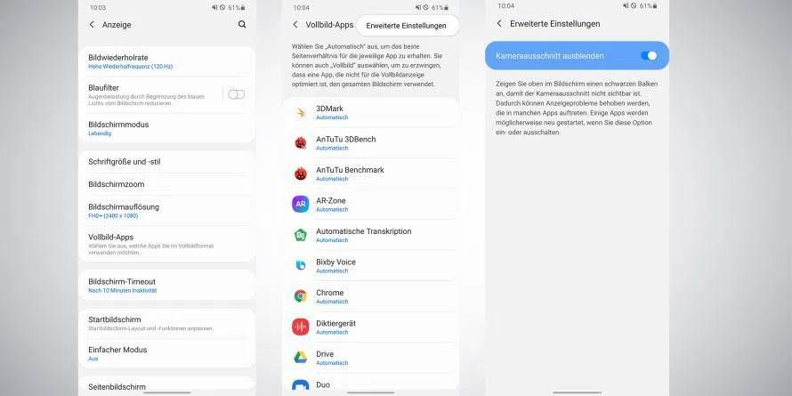

Wo finde ich diese Einstellung. Ich finde sie weder unter Einstellungen, dem Kameramann noch den Entwickleroptionen. Unter erweiterte Einstellungen finde ich das Menü nicht....
defekt ist es nicht. da würde zurück setzen nicht helfen. Dennoch Danke
Ich hab bei voll bild-Apps keine 3 Punkte... Hab jetzt alles durchsucht und sogar die suchfunktion benutzt, auch die ergab kein Treffer...
Ich hab ein S10 mit Android 10 noch und da ist bei den Vollbild-Apps Einstellungen oben recht die drei Punkte wenn man da drauf klickt kommen die erweiterten Einstellungen. Aber ich könnte für sie mal googlen

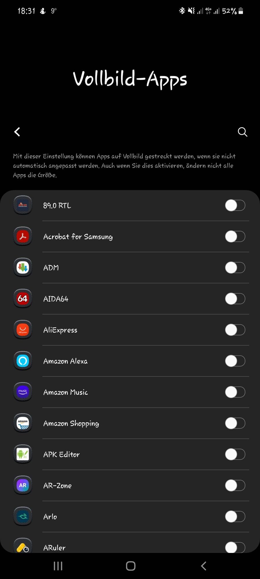

Okay hab den Fehler.. Ich hab schon die ui3 drauf... Da sieht es so aus
Dann markiere ich den Beitrag von L: @Mustii-i doch gleich mal als Lösung, L: @Johnesmith. Freut mich, dass dir so flott geholfen werden konnte.
Naja, ich finde, dass die Lösung eher die ist, dass es halt unter der Beta noch nicht geht. Was will man auch mit nem Screenshot unter der Beta mit Android 11 anfangen, wenn dieser nur für Android 10 / One UI 2.5 gültig ist.
