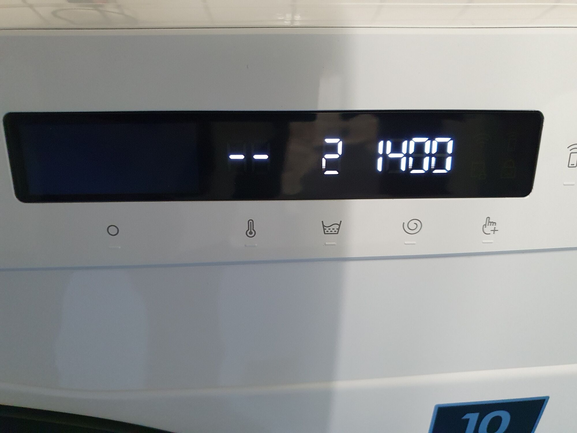

Hallo liebe Community. Ich besitze seit dem 18.12.2020 eine Samsung Waschmaschine WW5500T. Wenn ich diese Maschine nun einschalte, geht das Display auch an, im linken Teil des Displays werden mir die Waschprogramme angezeigt, im rechten Teil die Zusatzinfos wie z.B. Temperatur des Programms, Schleuderdrehzahl usw. So weit alles in Ordnung. Ich kann nun auch das ausgewählte Programm starten. Nach Programm Ende kommt die Ende Melodie, die Maschine stellt sich aus, alles bis hierhin gut. Wenn ich nun direkt das nächste Waschprogramm starten möchte, ist im linken Display die Anzeige verschwunden, ich kann machen, was ich will, das Display bleibt dunkel, somit weiß ich nicht, welches Programm ich mit dem Drehregler anwähle. Was mache ich falsch? Wenn ich die Maschine komplett vom Strom trenne und 2 min warte, dann erscheint das Display wieder. Nach einem weiteren Waschgang ist das Problem jedoch wieder vorhanden. Kann mir jemand einen Tipp geben, ob ich etwas falsch mache. Vielen Dank.

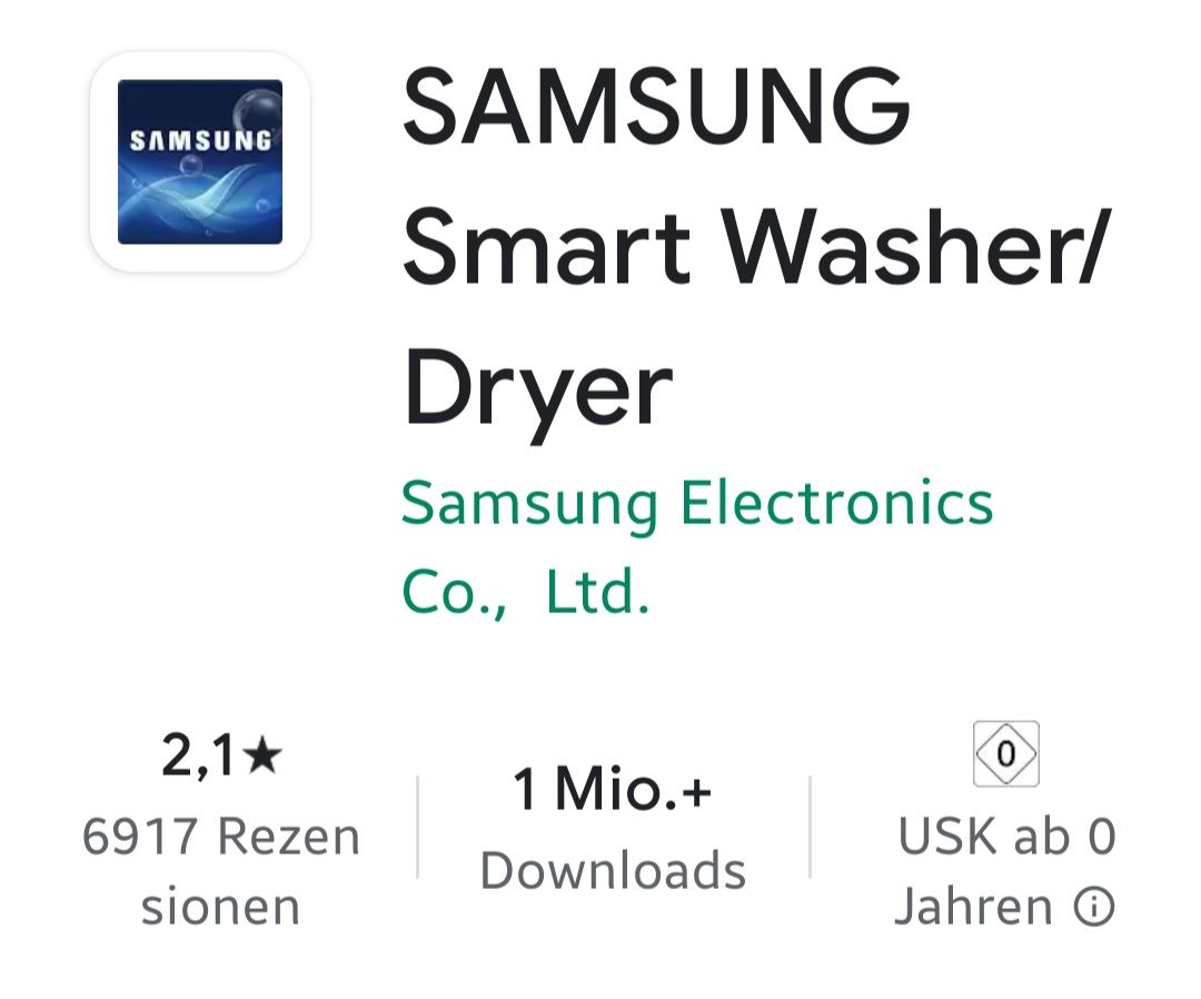

Zum auslesen benötigt man diese App.
Wäre bei PlayStore vorhanden.

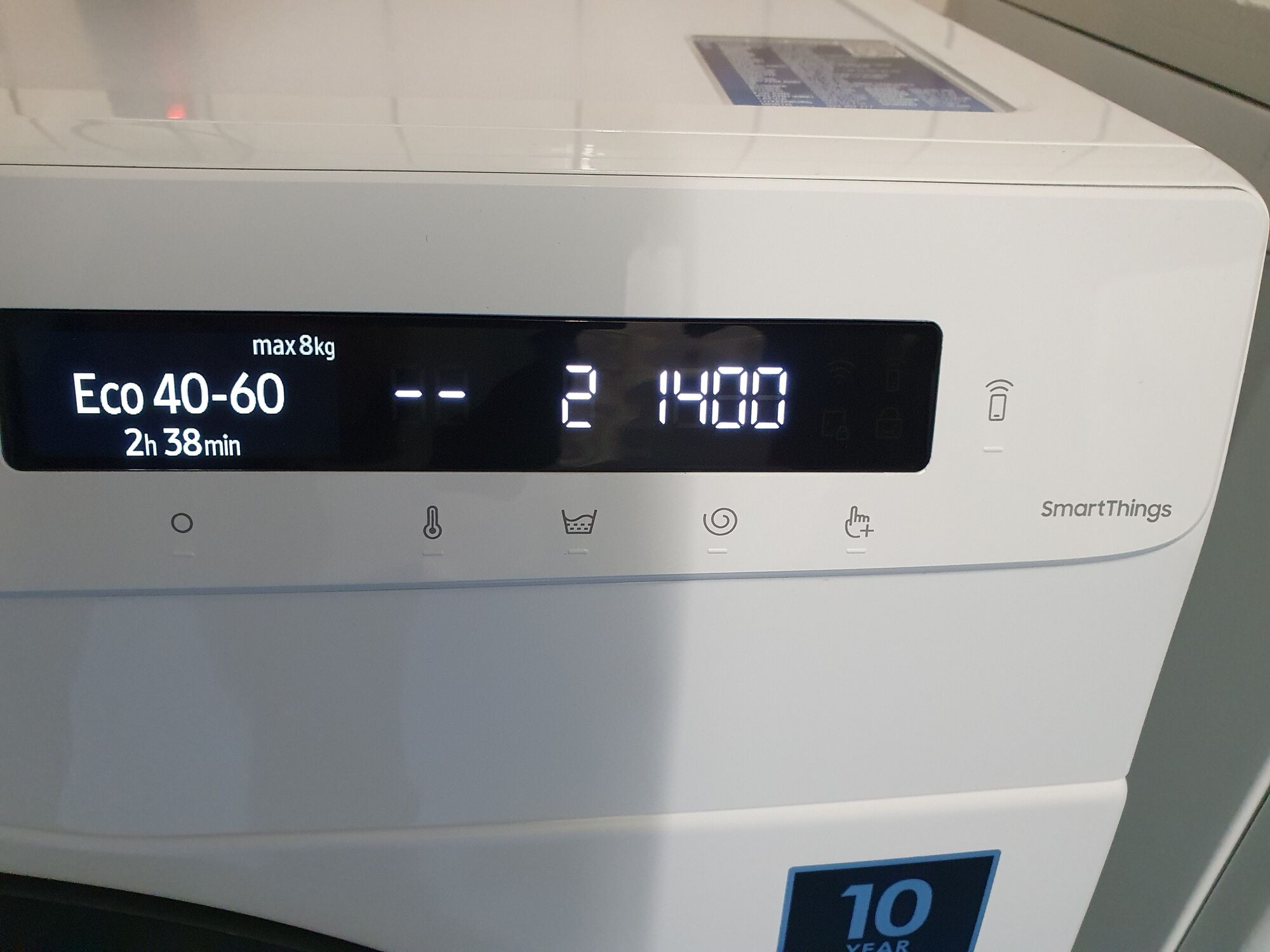

4. Ich füge mal 2 Bilder bei. Einmal die normale Anzeige und einmal nur die halbe Anzeige, wo links die Anzeige im Display fehlt.

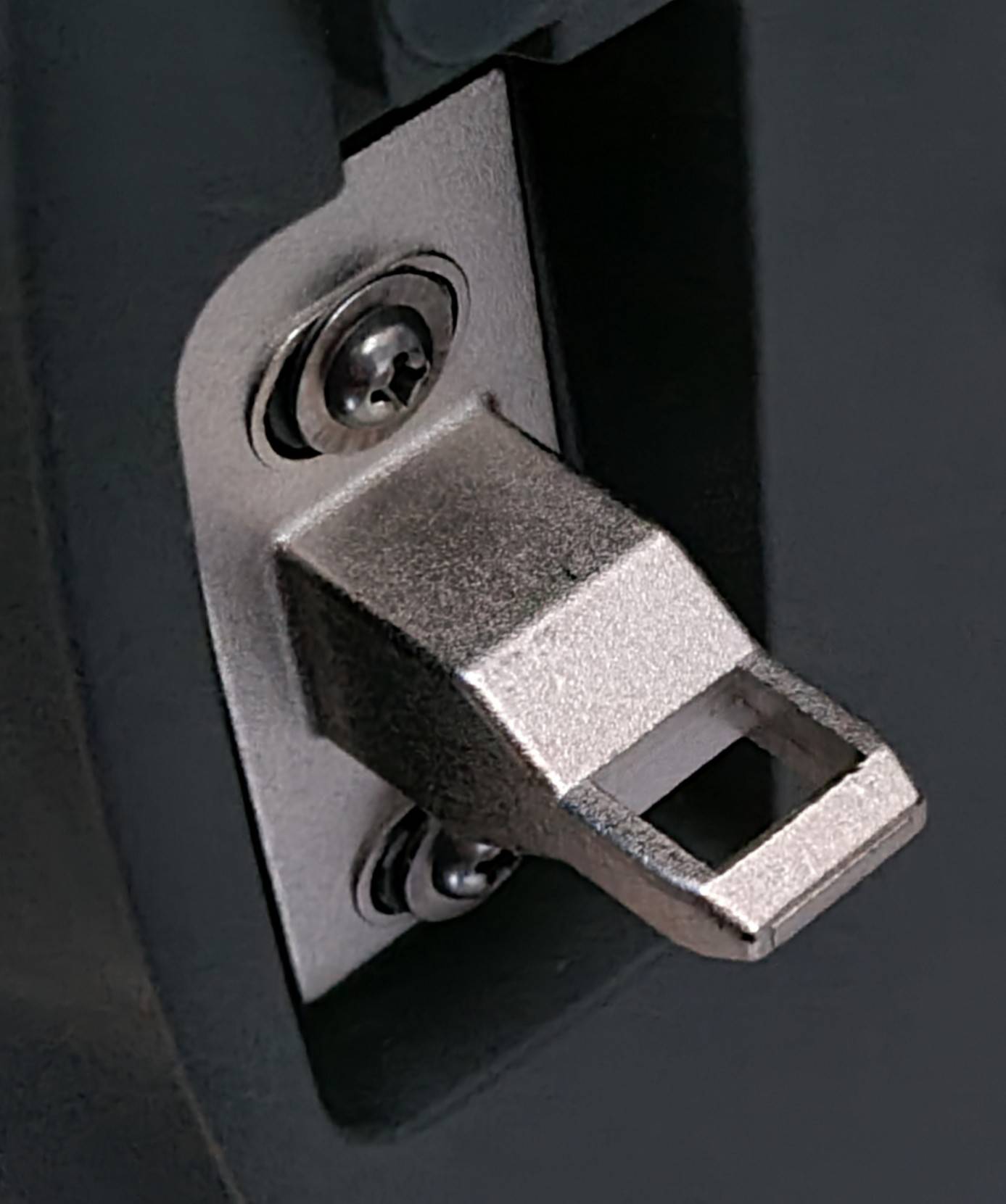

Seit heute bin ich auch Stolzer Besitzer einer WW8ET554AAW/S2.
Habe auch schon einige Maschinen gewaschen, jetzt ist mir aufgefallen das das Türschloss von der Tür lose ist aber die Schrauben fest sind.
Nun meine Frage ist das orginal so oder ein Fehler, möchte nicht gleich den Kundendienst belästigen wenn es kein Mangel ist.
Ich wollte einen neuen Beitrag erstellen da es hier nicht hingehört, aber egal ob w-lan oder mobil kommt die Meldung Verbindung prüfen beim Senden.
Besten Dank schon mal im voraus...
Dieses Teil wackelt von links nach rechts aber die schrauben sind fest Tür geht auch normal zu und ist dicht
L: @Homie
Lieben Dank für Dein Bild. Oh da bin ich jetzt tatsächlich überfragt.
So wie es ausschaut ist es ja ein langloch mit Platz oben.
Normalerweise kann man es " nachjustieren "
Manchmal kann es ja passieren, das das Bullauge nicht richtig schließt, dann könnte man es fein justieren.
Die Frage wäre ja ,ist das Bullauge so gemacht worden, damit es Spiel hat ?
Macht ja auch keinen weiteren Sinn, soll ja fest verschließen .
Zum Beispiel kaufe ich diese " Weiße Ware " generell im großen Markt. Jetzt könnte ich bei Media Markt dann schauen, ob es so sein sollte .
Wäre es bei Dir ebenfalls der Fall, das man zuerst da mal anfragen könnte?
Habe ja hier in der Familie 2 Samsung Waschmaschine. Aber bei keiner ist da etwas " wackelig.
Diese Frage kann ich Dir nicht 100% beantworten. Macht ja alles keine logische Erklärung irgendwie. Soll ja Dicht sein, damit kein Wasser raus läuft.
Danke für die schnelle Antwort, ja habe es auch im Media Markt gekauft bzw über durch Pandemie ging ja nicht direkt. Jetzt ist die Frage bei Media Markt nachfragen oder bei Samsung...?
Die Maschine wurde ja geliefert und angeschlossen aber den Monteuren ist es wohl nicht aufgefallen da die Tür normal schließt und auch dicht hält. Ich vermute das da noch nen teil dahinter kommt was bei der Montage im Werk vergessen wurde so als Abstandhalter.
L: @Homie
Perfekt. Der erste Weg ist immer Media Markt, da wo man es gekauft hat. Hoffe Du hast Dir die Garantieverlängerung gegönnt. Lohnt sich wirklich und man hat 5 Jahre Ruhe.
Die Läden haben hier auf.
Wenn es sogar aufgestellt wurde, dann gehe Media Markt.
Muss ehrlich passen, habe soetwas echt noch nie gesehen und eine " Staubkappe " kann ich mir auch nicht vorstellen das es fehlen sollte.
Man kann ja dort an einem Testgerät es mal anschauen.
Ausserdem hast Du ja jetzt ein Bild zum zeigen.
L: @Homie
Ja stimmt, könnte sein, man hat doch die Kappe vergessen.
Vielleicht nachjustiert ,und Kappe dann vergessen.
Sieht tatsächlich so aus als fehle doch diese Staubkappe.
Ja werd morgen wohl erstmal anrufen, vorn rechts an der Maschine ist immer ein wenig Wasser werd sehen wie es morgen ausschaut. Hab es mir nochmal angesehen es sieht eher aus als wären die Schrauben zu lang in der Tür sind so Nasen wo die langschlitze aufgesteckt werden aber zwischen dem Metall Teil und schraube ist noch Luft. Nee Garantie Verlängerung hab ich nicht genommen aber egal die ist neu würde aufgestellt und definitiv ein Fehler vom hersteller... Danke dir werd dir hier noch berichten wie es ausgeht.... LG Homie
So hallo erstmal...
Habe nun bei Mediamarkt angerufen die verwiesen mich nun zu Samsung als ersten Ansprechpartner.
Samsung sagt das ist normal und gewollt bei den neueren Maschinen. Komisch ist aber so... Also alles gut...
Lg Homie
Ja denke ich auch ich mein es fällt eigentlich erst beim Öffnen der Tür auf das der Haken klappert bzw lose ist.
Ist mir glaub auch noch nie bei einer waschmaschiene untergekommen, ausser der Haken war wirklich beweglich, dieser hier ist aber so gebaut das er fest sein sollte. Ich schau mal bei mir im Media Markt ob ich rein komm oder nur mit termin. Kurios ist es schon aber die Tür schließt fest und normal.
