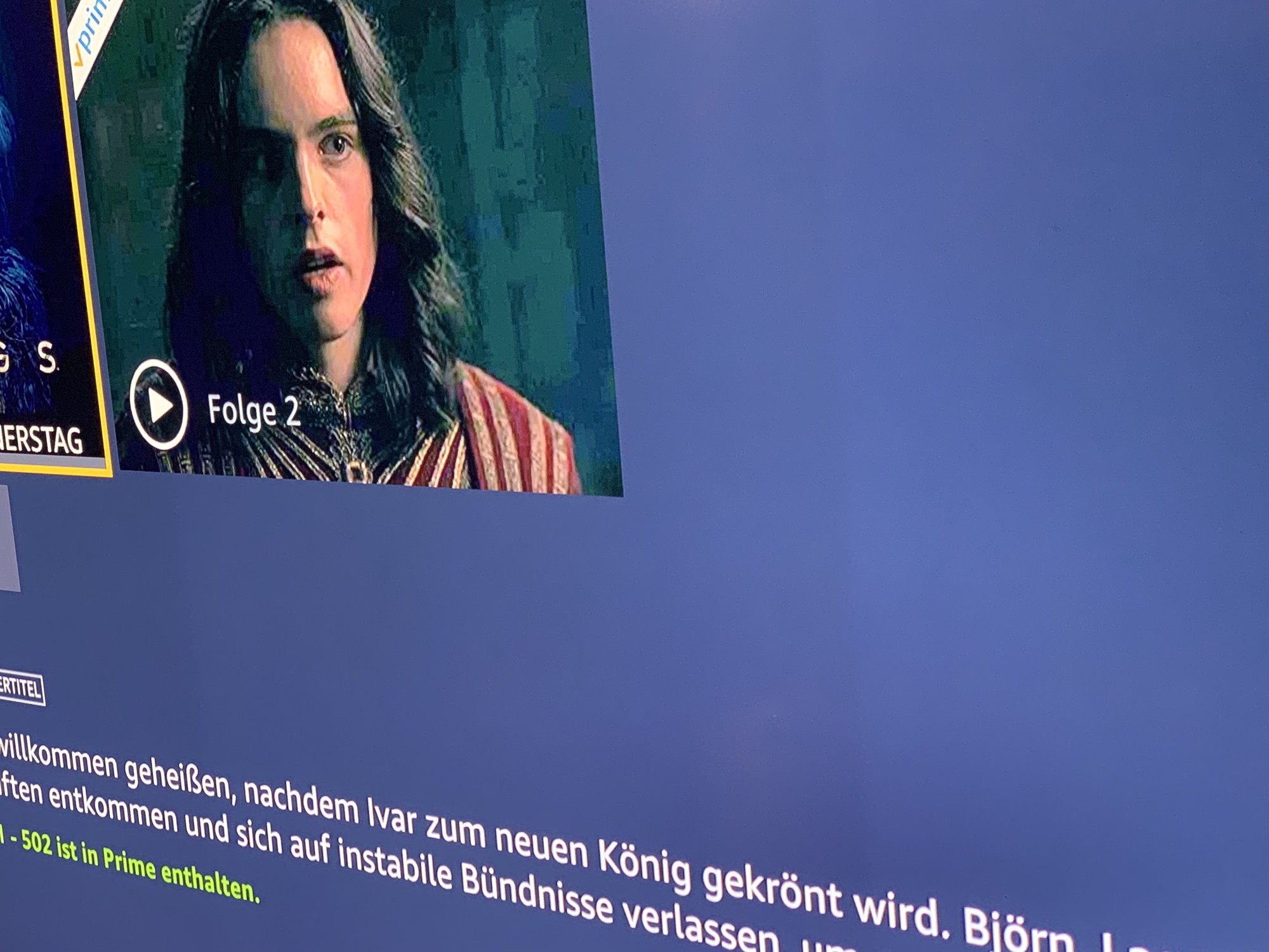

Wir haben ein Problem mit dem am gestrigen Tag gekauften Fernseher.
Wie auf dem Bild zu sehen hat er Farbunterschiede. Diese sind unabhängig davon, ob ich in Apps schaue oder normal TV.
Gut sichtbar im blauen Bereich des Bildes. Die Farbunterschiede teilen das Bild in 3 exakt gleich große Abschnitte mit leicht unterschiedlichen Farbnuancen. Ich erkläre es mir so, dass der TV eventuell aus 3 gleich großen Panels besteht und einer weniger stark beleuchtet ist??
Ich gehe davon aus, dass das ein Fehler ist. Hat jemand von euch Erfahrungen mit dem Problem?
Liebe Grüße und vielen Dank
Tobias

Das nennt man Banding, davon gibt es hier schon mehrere Beitrage, u.a. diesen:
https://eu.community.samsung.com/t5/TV-Audio-Video/Banding-Problem-mit-Samsung-UE65MU6652/m-p/737008...
Kann vorkommen, vermutet wird dies auch bei unsachgemäß Transport, da der TV auch aufwärts transportiert werden sollte. Aber auch ab Werk gibt s mit Sicherheit schon Panels die nicht alle gleich sind und Bandings haben, mal mehr mal weniger. Wenn es eine gewisse Toleranz übertrifft, kannst du den evtl. Tauschen oder durch Tausch des Panels reparieren lassen.
Cool, danke für deine schnelle Antwort. Ich habe jetzt mal dem Samsung Support geschrieben mit dem Verweis auf deine Infos. Wie funktioniert das mit dem Techniker? Kommen die raus? Will das Ding nicht nochmal in der Gegend rumfahren. Wie empfehlt Ihr mir vorzugehen?
Weiteres Problem: Er knackt leise in regelmäßigen Abständen wenn er an ist. Nicht schlimm, aber man merkt es.
Das mit dem Knacken wurde hier auch schon in einem Beitrag behandelt (waren mehrere mit dem Problem sollte denen bekannt sein), was aber für ein Modell kann ich so nicht sagen. Ich meine da hat ein Techniker auch deshalb bei anderen das Panel getauscht. Am besten und schnellsten kontaktierst du Samsung telefonisch. Natürlich kannst du das aber auch über den Händler machen. Jedenfalls, überschreitet das Banding eine gewisse Toleranz, dann macht das ein Techniker bei dir zu Hause und tauscht das Panel.

Also aktueller Stand:
Gerät wird vom Media Markt vor Ort ausgetauscht. Gefällt mir am besten die Lösung. Danke für eure Hilfe. Hat mir in Sachen Argumentation sehr gut geholfen :)
