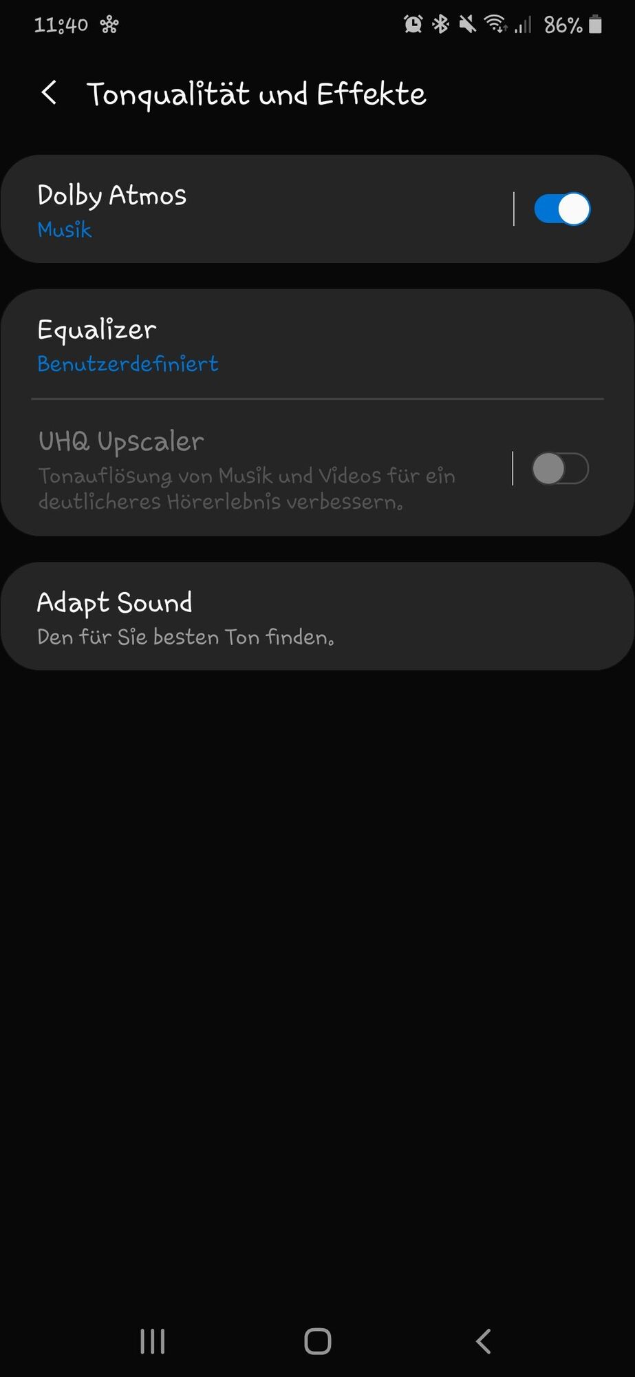

Servus,
Habe schon länger das Problem (aufem Galaxy a50), dass ich wenn ich Musik über Bluetooth höre der Sound auf einmal richtig laut ist und ich wieder in die Einstellungen muss, um den Equalizer zu Benutzerdefiniert zu ändern, damit der Sound wieder normal
ist.

Hört sich so an als ob der UHQ Upscaler Probleme macht. Bei mir passiert das auch manchmal. Einfach mal die Upscaling Methode ändern und gucken was besser passt. Das hängt immer von der Musik ab.
L: @madeineurope
Ja diese Option ist nur für kabelgebundene Kopfhörer, Du benutzt ja Bluetooth, von daher ist es angeraut.

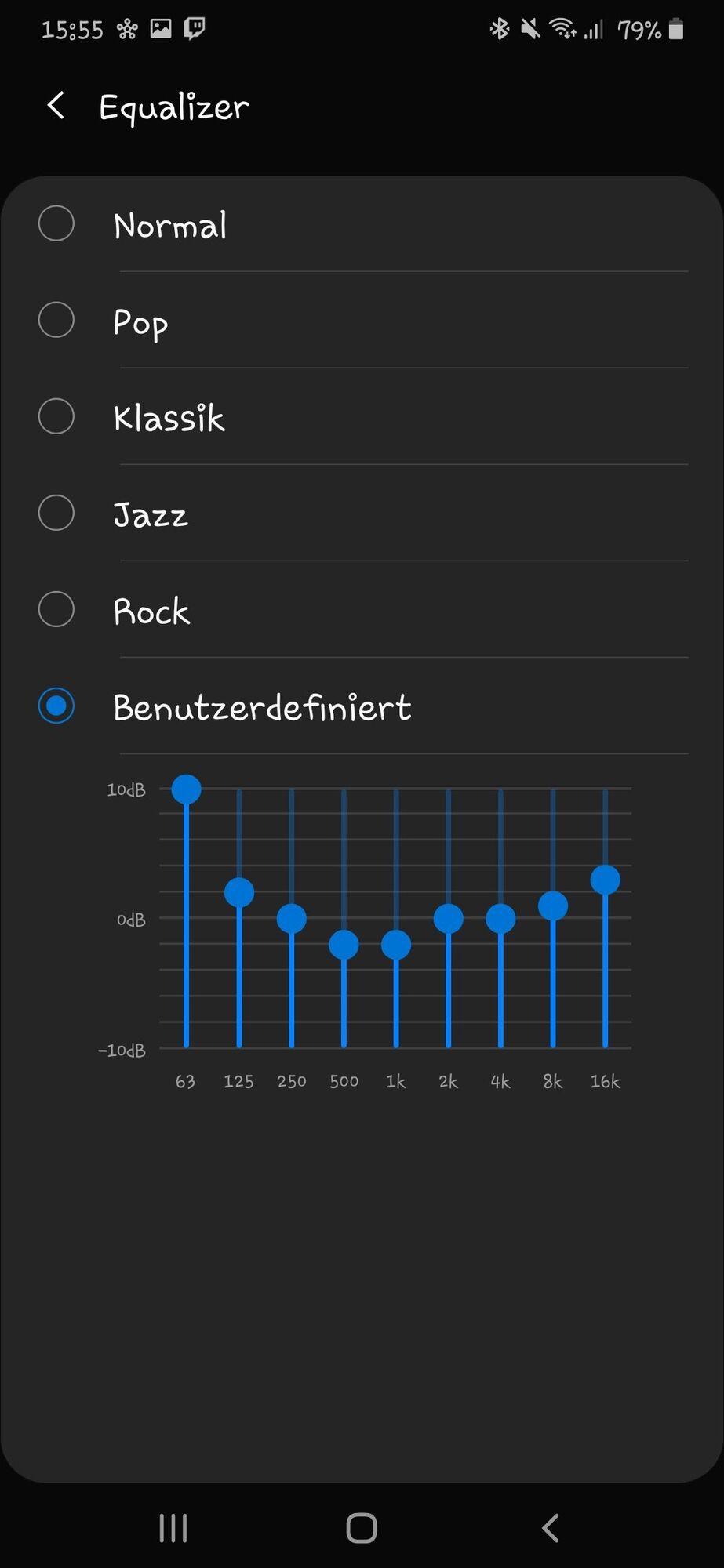

Ich habe ein ähnliches Problem seit längerer Zeit (A70 mit dem Aktuellen Android stand 2020) nämlich dass der Equalizer sich auf Normal stellt sobald ich per Bluetooth das Radio, die Kopfhörer oder die Box verbinde obwohl er die ganze Zeit auf Rock eingestellt ist.
Das sieht dann so aus: Ich drücke play und ganz kurz kommt die Musik auf Rock Einstellung und sofort wechselt er in den Normal Modus. Ich dachte erst es liegt an Spotify aber bei YouTube Music ist es genauso. Dann gehe ich in die Einstellungen vom EQ und dort steht er zwar auf Rock aber spielt es nicht so ab, ich muss dann jedes mal einmal einen anderen Modus einstellen und wieder zurück auf Rock und dann geht's.
Fazit: Es muss irgendein Systemsoftware Bug sein denn normal ist das nicht
