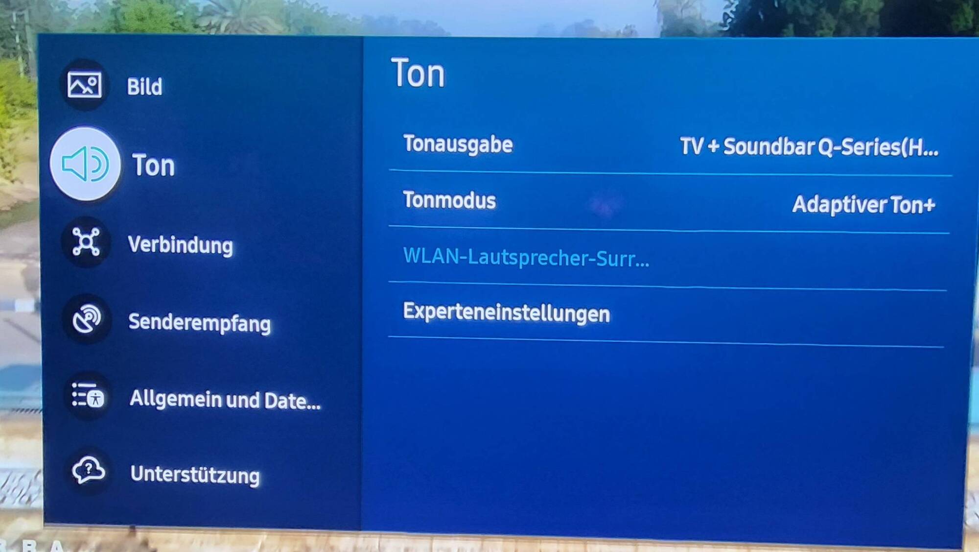

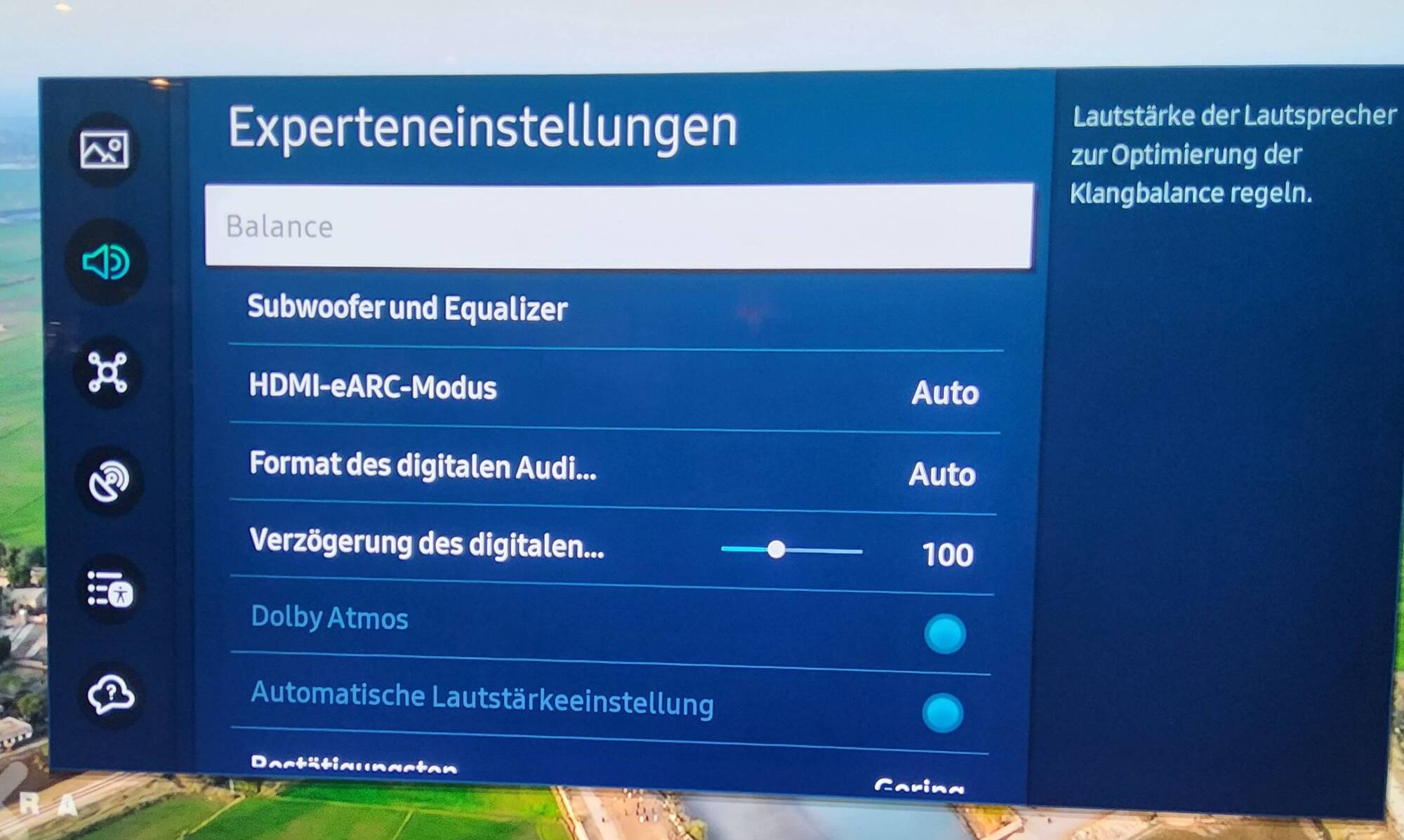

 Ich habe den Fernseher GQ55QN700CTXZG und die soundbar HW-Q810GC (2023) per HDMI (eARC) miteinander verbunden. Jetzt ist in den Experteneinstellungen des Tons  Dolby Atmos  nicht anwählbar, bzw. ausgegraut, siehe 2. Foto. Stelle ich auf TV-Lautsprecher um, ist Dolby Atmos anwählbar, also aktiv.
Wieso ist das so? Also scheint es, dass Dolby Atmos nicht möglich ist. Habt ihr auch diese Probleme oder mache ich etwas falsch?
Kabel: OEHLBACH Black Magic MKII - 8K Ultra High-Speed HDMI-Kabel - 8K FUHD 60Hz 4320p / 4K 120Hz 2160p 48Gbit/s (21:9 Cinema, 3D, Dolby Vision, Dynamic HDR 10+, VRR, eARC, UHD2) - 5 Meter Schwarz
In der Bedienungsanleitung des TV, die man durchaus mal lesen könnte, ist es etwas mißverständlich ausgedrückt:
"Beim Verwenden des TVs unter Nutzung der integrierten Lautsprecher kann der virtuelle Surround-Toneffekt von Dolby Atmos ein- oder ausgeschaltet werden."
Mit anderen Worten, diese Einstellungen gelten nur für die Wiedergabe über die TV Lautsprecher. Erfolgt die Wiedergabe über HDMI-ARC auf einem externen Gerät, z.B. einer Soundbar, bestimmen deren Fähigkeiten und ggf. Einstellungen den Tonmodus. Beim Samsung meiner Mutter bestimmt auch die angeschlossene Soundbar, daß der Ton im Cinema Modus läuft, alle Einstellungen im TV sind gesperrt.
Vermutlich war das schon das Problem bei Deinem ersten Thread mit der WiFi Verbindung.
Vielen Dank, das ist natürlich möglich. Ist denn Dolby Atmos automatisch in der Soundbar eingestellt, wenn ein Film mit Dolby Atmos läuft oder sind noch Einstellungen notwendig?
Gibt es ein Testvideo im Internet?
Ich würde den Support von Samsung darauf ansprechen. Die Soundbar HW-Q810GC unterstützt ebenfalls Dolby Atmos. Samsung sollte sagen können was man einstellen muss, um diese Funktion bei der Soundbar und dem Fernseher verwenden zu können.
L: @mime33  Falls Möglichkeit besteht, den "HDMI eARC Modus"  mal deaktivieren und nur ARC aktiveren !
