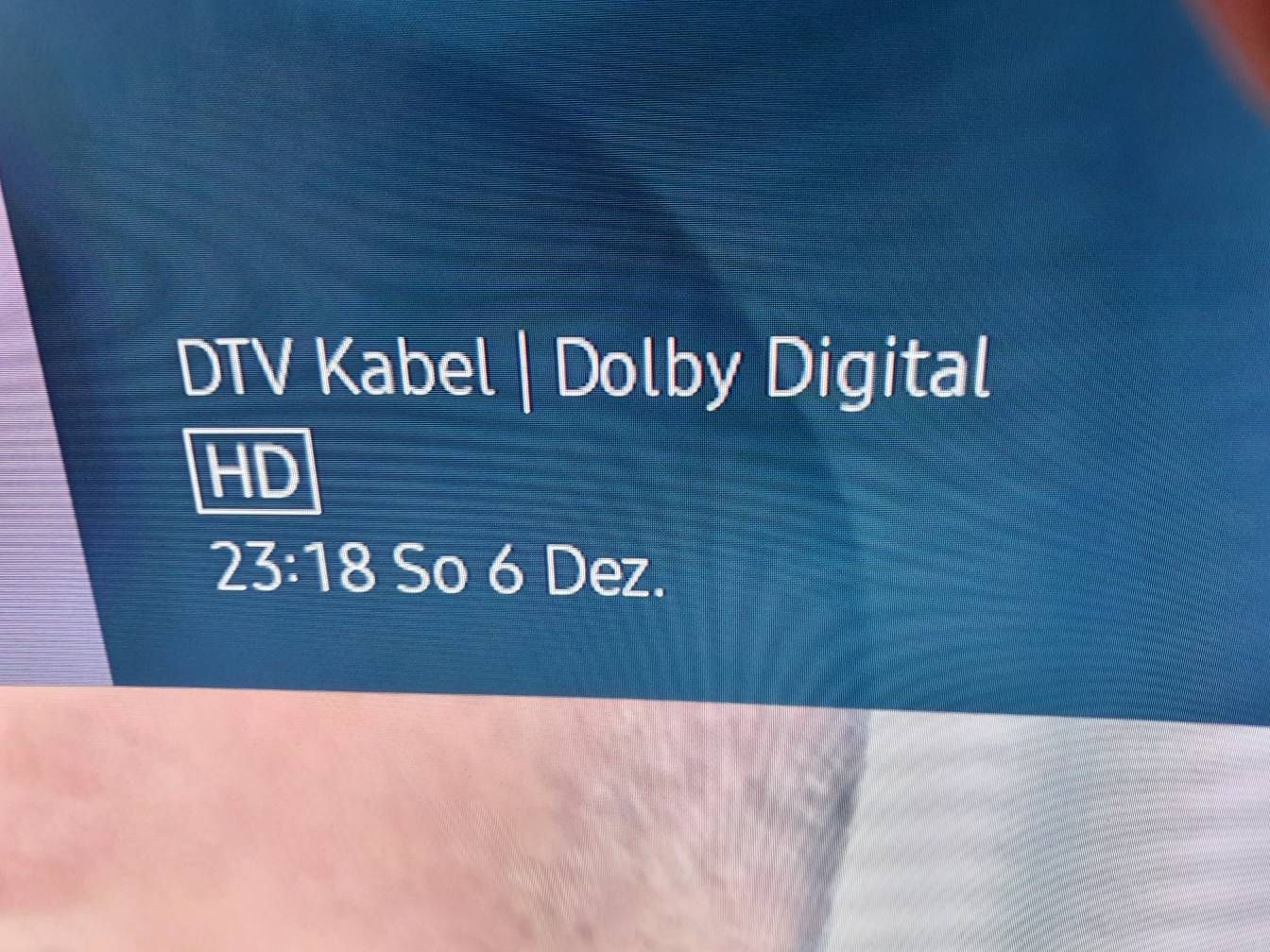

Moin,
ich habe einen neuen 65Q70t und auch die Soundbar 70t. Obwohl ich noch zwei Rear Boxen angeschlossen habe, wird bei der Tonwahl nur mit Dolby Digital 2.0 angezeigt. Der Sound kommt allerdings aus allen Boxen. Bin mir nicht sicher ob das jetzt 5.1 Sound ist oder ob der Stereo Sound nur aufgeteilt wird.
Ich gucke derzeit Tatort in 5.1. Dolby aber es ist halt nur MPEG oder Dolby 2.0 einstellbar.
Wieso steht in den Einstellungen des TVs nur Dolby Digital 2.0 obwohl die Sendung in 5.1. ausgestrahlt wird? Kann ich das ändern?

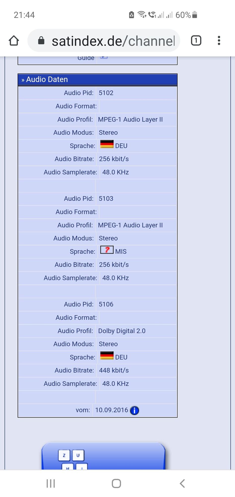

Weil MPEG und DD 2.0 die Tonspuren von ARD HD sind, kann auch nichts Anderes angezeigt werden in dieser Info.
Wird denn trotzdem in DD 5.1. gesendet? Wenn ich einen 5.1. Film auf Netflix gucke, ist die Tonoption dann deaktiviert. Ist das normal? Warum kann ich nicht einfach 5.1. einstellen?

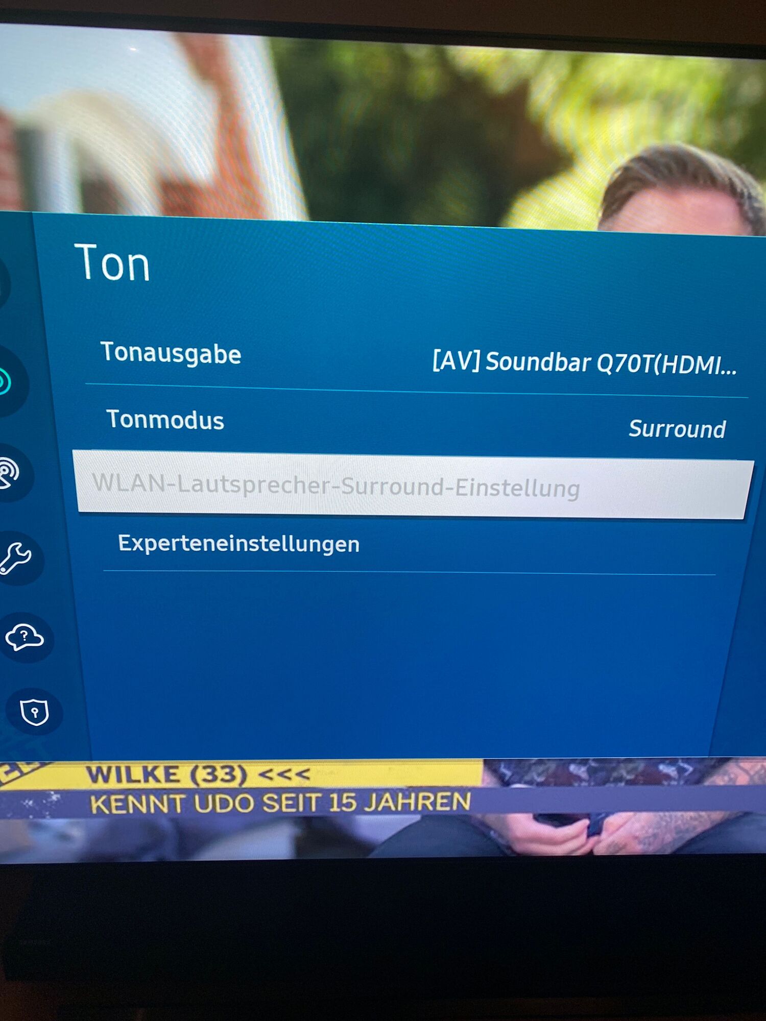

Auch sind die Wlan-Lautsprecher-Surround-Einstellungen deaktiviert. Obwohl die verbunden sind.

Habe so das blöde Gefühl, dass da irgendwas nicht stimmt, weil ja auch die Wlan-Lautsprecher-Surround-Einstellungen deaktiviert. Obwohl die Rear Boxen verbunden sind.

Dann wird's ja auch z.B. bei Netflix auf diese übertragen und das Menü am TV ist aus. - Im linearen Programm soll's nur in Ausnahmefällen 5.1 - Übertragungen geben, die dürften dann wohl auch so weitergegeben werden...aber der TV wird's nicht anzeigen können (gibt auch Artikel im Netz dazu, dass Samsung Geräte dann immer 2.0 in der Anzeige haben) - Hätte man einen AV-R dran, dürfte an dessen Display sicher 5.1 ablesbar sein.
Also darf man nicht darauf vertrauen, was der TV anzeigt, sondern eher was aus den Boxen kommt? Oder wie kann man es genau kontrollieren?
Über die Anzeige u. die Ton-Schnelleinstellung siehst Du nur Dolby Digital (2.0) und MPEG/Stereo. Mehr gibt diese definitiv nicht her. Also hören, was aus den Boxen kommt...(für den Fire-TV-Stick an HDMI bekomme ich z.B. gar nichts zum Ton angezeigt).
Ok, danke für deine Geduld *1f642.png* Wenn also auf ARD HD ein Film in 5.1 DD läuft, dann kann ich diesen Sound auch empfangen, aber er wird nicht angezeigt?
Das beruhigt ein wenig. Ich dachte schon, da stimmt etwas nicht...
noch eine andere Frage:
die Wlan-Lautsprecher-Surround-Einstellungen sind deaktiviert, obwohl die verbunden sind. Die Rear Lautsprecher sind per WLAN mit der Soundbar verbunden. Die Soundbar per ARC mit dem Tv.
Zu ARD: So sehe ich das, ja. - Ausgegraut heißt bei Samsung immer, Funktion wird nicht unterstützt. Also die explizite Surround-Einstellung der Rear-WLAN-LS kann am TV nicht vorgenomnen werden, wobei der Surround-Modus ja generell vorhanden ist.
