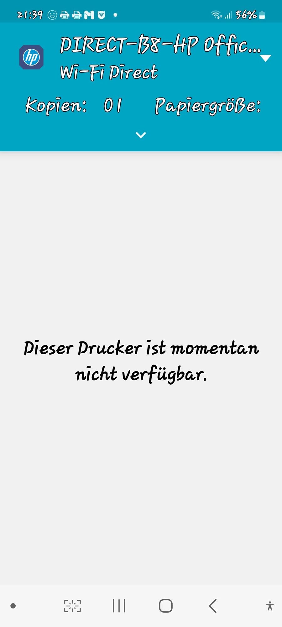

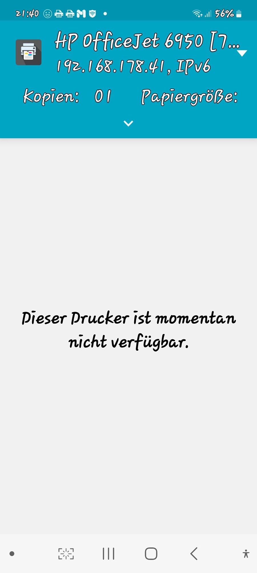

Das Drucken war bisher mittels HP App vom Handy aus problemlos möglich - das ist leider vorbei.
Vom Laptop geht es nach wie vor.
HP Smart zeigt mir an, der Drucker sei verbunden. Die Verbindung vom A 72 zum Drucker lief bisher über WiFi.

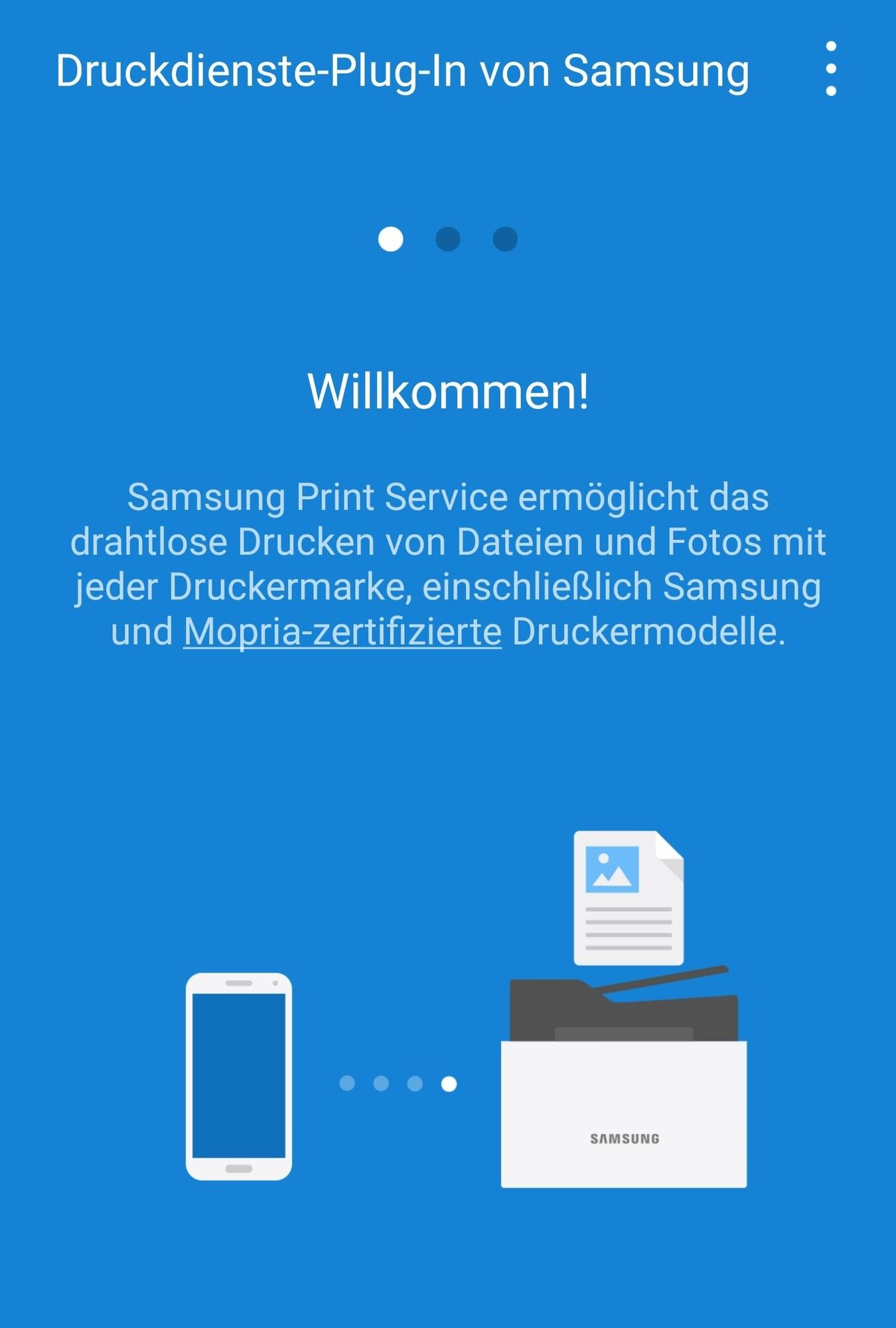

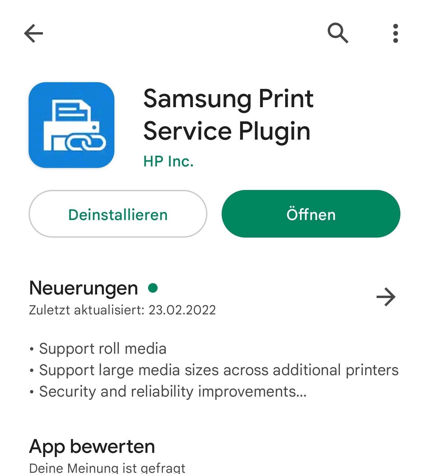

Versuch es mal über dieses PlugIn.
https://play.google.com/store/apps/details?id=com.sec.app.samsungprintservice

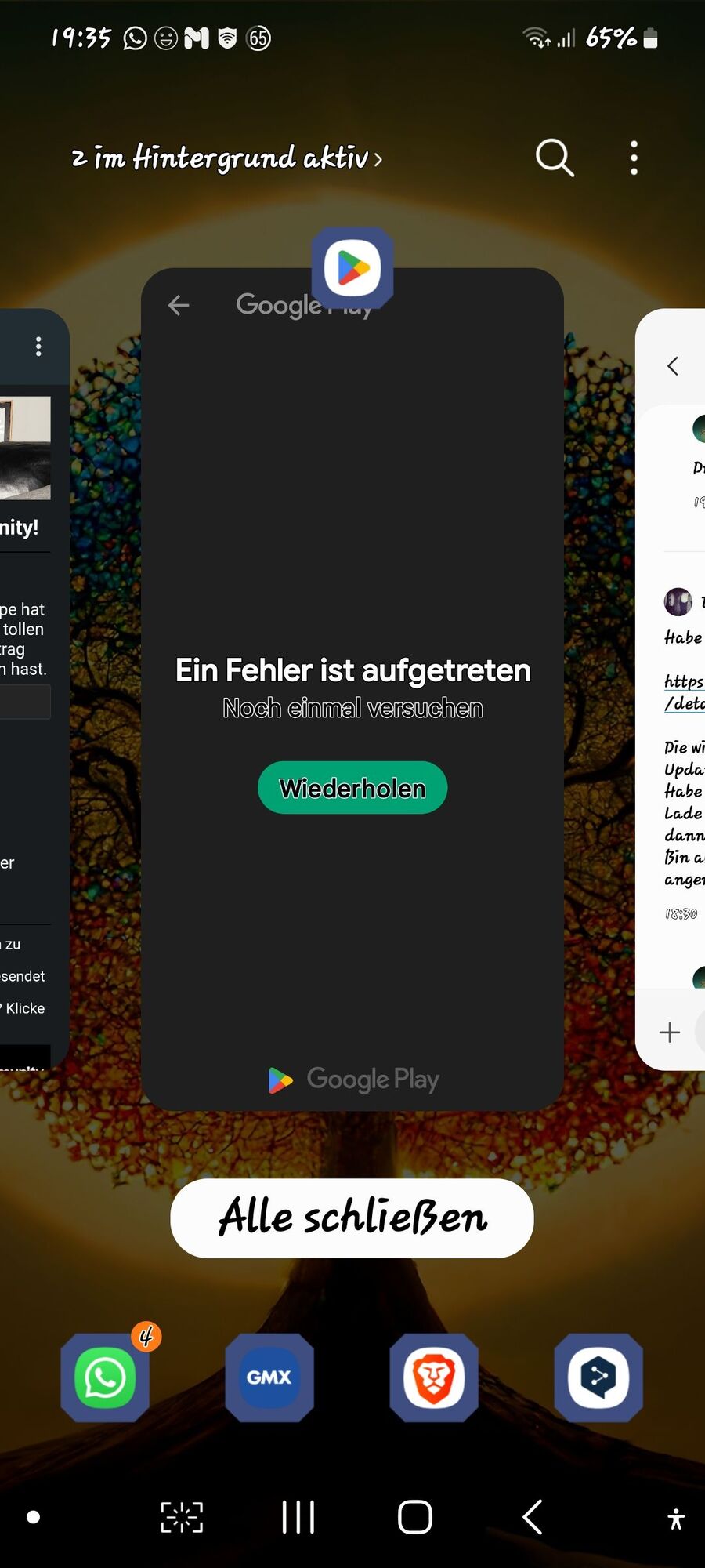

Kann ich derzeit nicht herunterladen, sagt mir dauernd : " Ein Fehler ist aufgetreten"
Jetzt konnte ich die Mail direkt herunterladen, sie verbindet sich auch über WiFi, druckt aber nicht
Der Drucker ist selbstverständlich online, mit dem Laptop geht es ja auch

Entschuldigung, Deine App könnte ich gar nicht herunterladen ( siehe Screenshot), die 2. Antwort war für die Samsung App bestimmt, d I E druckt leider nicht.

Und warum funktioniert es dann nicht? Wird er dir nicht angezeigt oder wie ?
Probiere ich auch noch.
Die Verbindung über das WLAN Netzwerk ist gut.
Ich schicke euch mal ein paar Screenshots und dann probiere ich es ohne Sicheres Wlan
