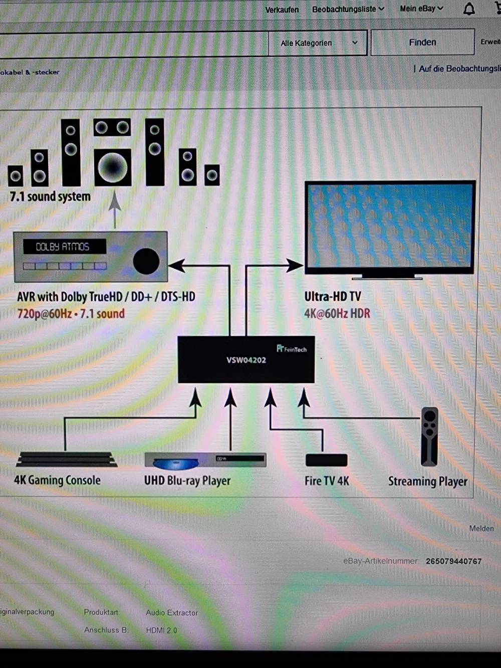

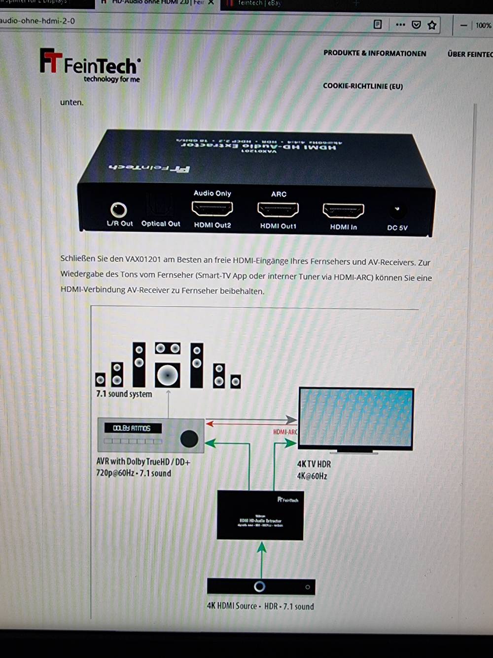

Bitte beachten Sie, dass die aktuellen Geräte kein DTS mehr unterstützen. Daher ist es keine technische Herausforderung das DTS Tonspuren nicht übertragen werden. Eine alternative ist eine Soundbar welche Ihnen einen ARC Ein/ Ausgang sowie einen reinen HDMI Eingang anbieten um über z.B einen Medienstick das Tonsignal an die Soundbar und das Bildsignal an den TV zu übertragen. Freundliche Grüße aus Schwalbach
Dann wäre wohl das eine Option für dich
