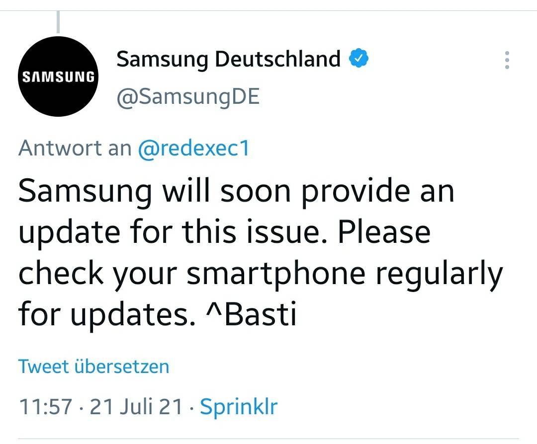

Schau schau, was Samsung auf Twitter antwortet..
Hi! Bitte beobachten... Nach einer erneuten Installation als 2. Instanz legt WhatsApp tatsächlich die alte Ordnerstruktur an. Nach dem Portieren der Backups usw. werden die Sachen aber doch wieder in die neuen Ordner verschoben...
