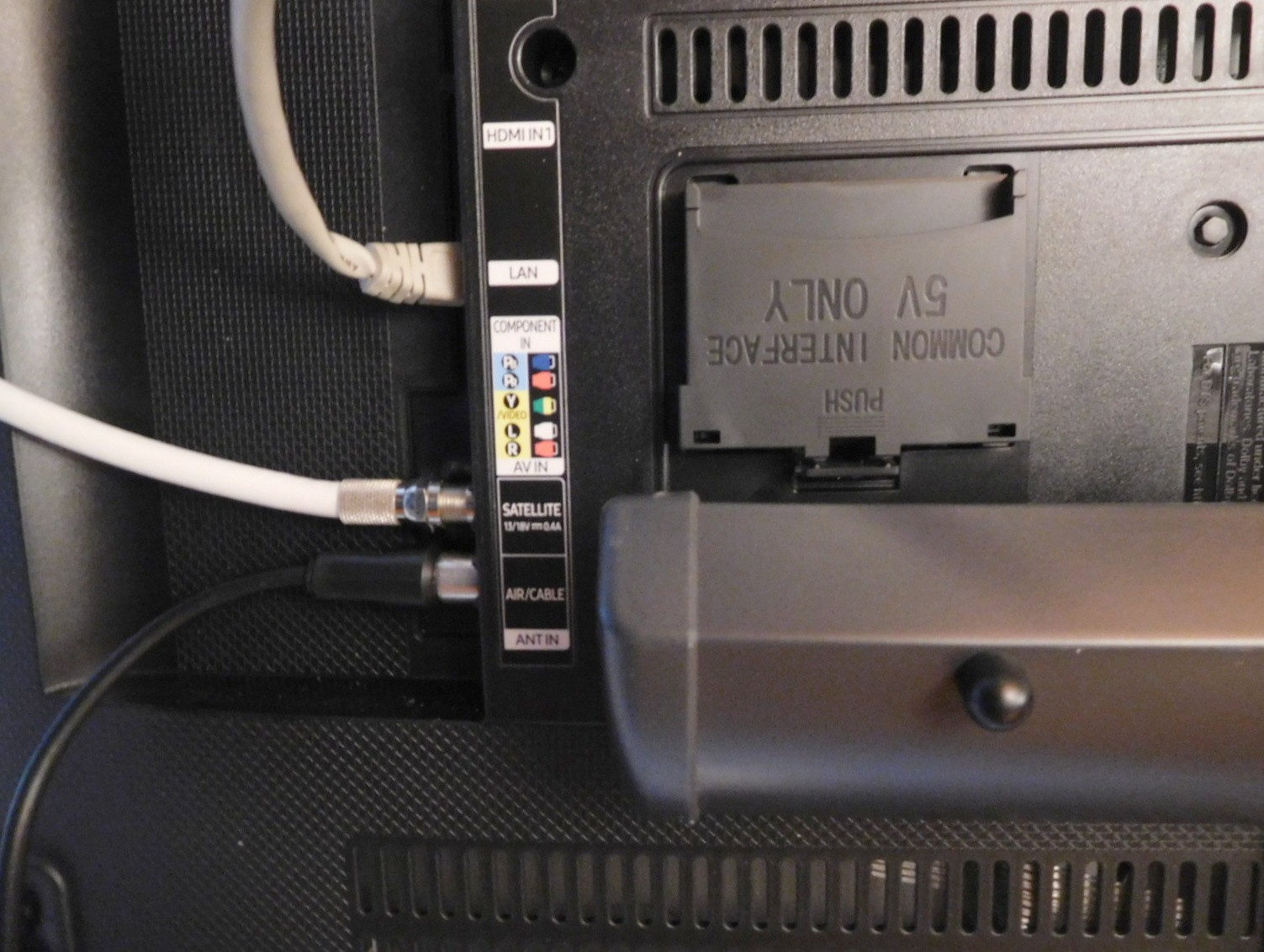

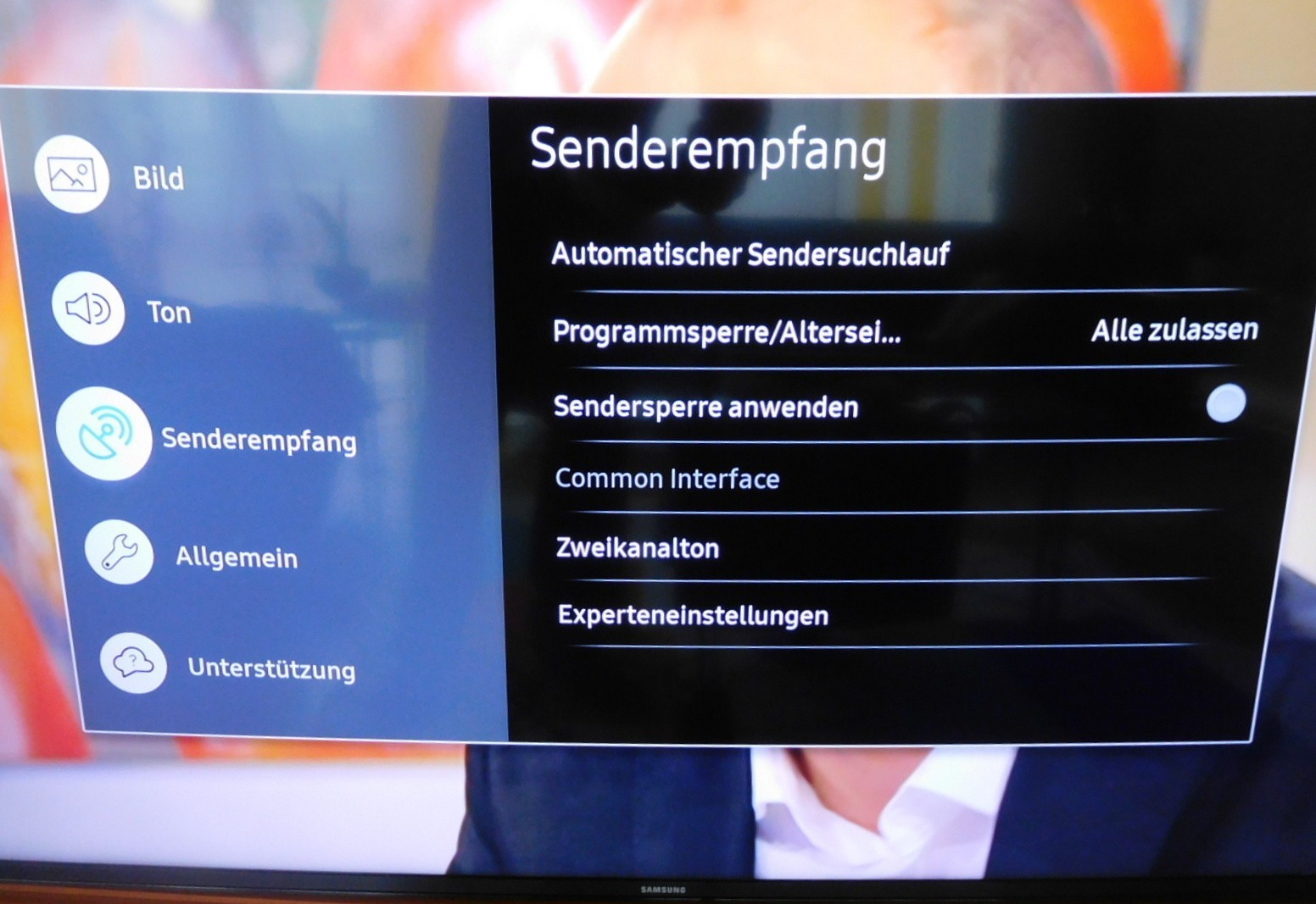

Samsung TV UE50MU6179 hat ja einen DVBtT2 Tuner, aber ich kann den Empfang nicht konfigurieren. Es ist alles angeschlossen und das common interface ist eingesteckt, (siehe Anhänge) und wir auch vom Gerät erkannt, aber Sendersuchlauf ist nicht möglich Was mache ich falsch. Es sollen nur f r e i e Kanäle empfangen werden (also ARD etc, ). Bei Geräten anderer Marken funktioniert DVB-T2 Empfang einwandfrei (auch wenn keine Karte im CI eingesteckt ist). Bei Samsung TVs ist das natürlich auch möglich, nur, nochmals, was mache ich falsch ?
