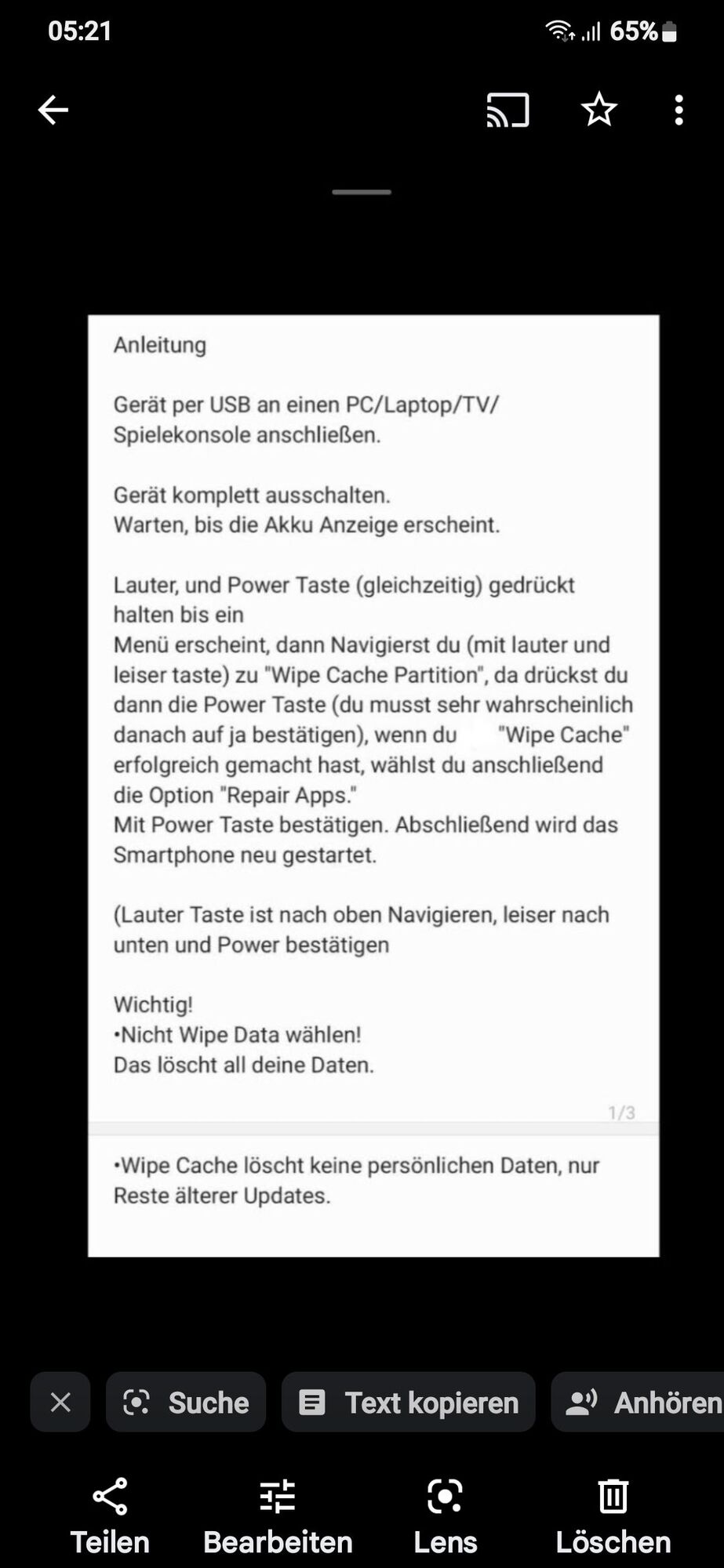

Versuch mal einen Wipe Cache durchzuführen eventuell hilft es dir:
Handy Ausschalten》Gerät mit Ladekabel an einem PC/ einer PlayStation oder am Fernseher verbinden》Ein/ Aus + Lauter Taste gleichzeitig gedrückt halten bis ein Menü erscheint》Mit Lautstärke Lauter-/Leiser Tasten zum Punkt "Wipe Cache Partition" navigieren》Mit Power Taste bestätigen》im Untermenü auf "Yes" Navigieren und bestätigen》Nach Abschluss des Vorgangs zu "Repair Apps" navigieren》Mit Power Taste bestätigen und Telefon hochfahren lassen
Dieser Vorgang löscht lediglich überbleibsel des alten Betriebssystems und bereinigt Systemmüll. Ausserdem werden Apps dem System neuangepasst. Persönliche Daten gehen dabei nicht verloren.

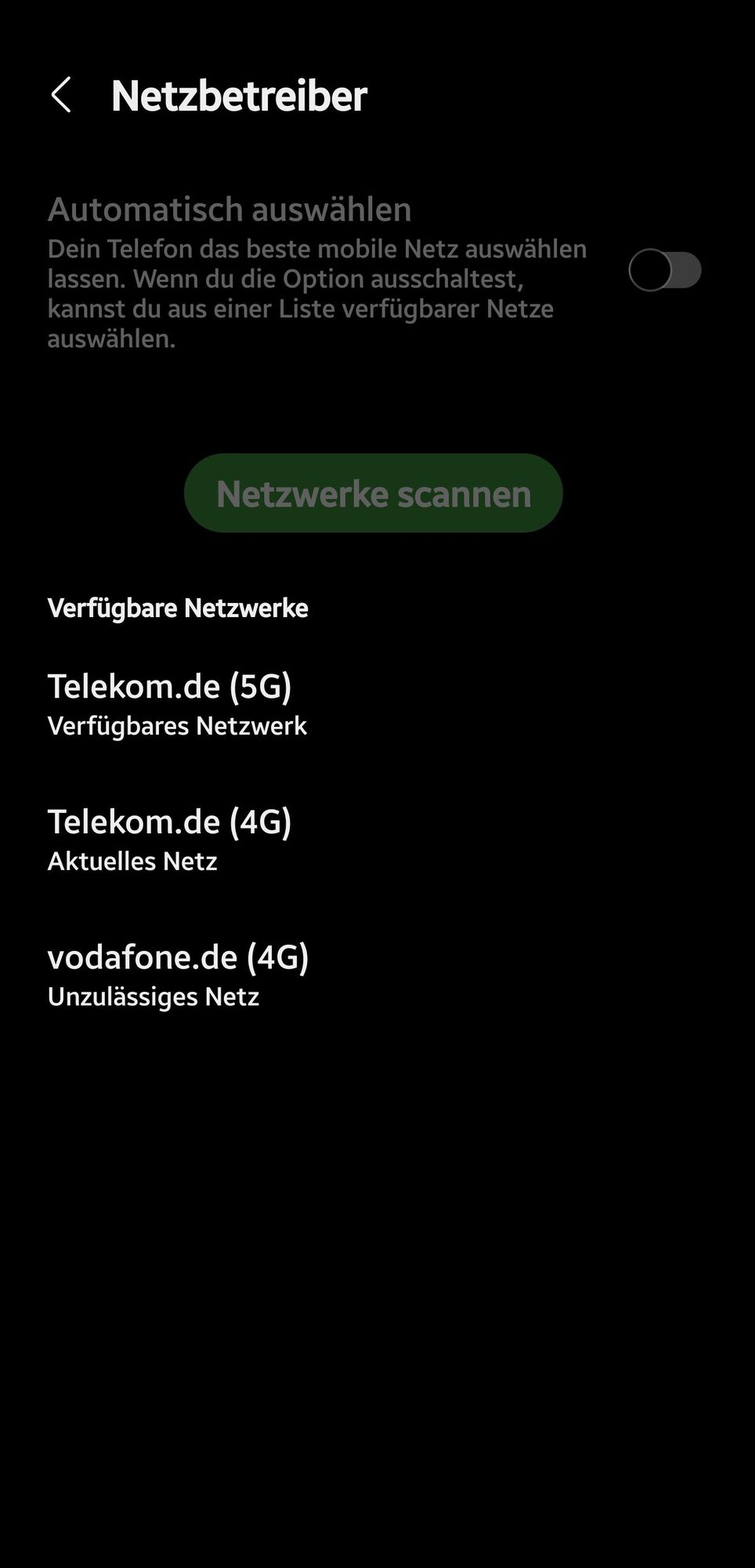

Oder probierst einmal
Hy evtl hilft dir das ja weiter,ich nutze zwar das S23 Ultra,aber der Weg zu den Einstellungen sollte änlich sein!Wenn du auf Einstellungen gehst,dann auf verbindungen,dann auf Mobile-Netzwerke gehst,und den Netzbetreiber auswählst,und die Netzbäuche auf manuell stellst,kannst du aussuchen was er bevorzugen soll,wie bei mir sieht Bild 5g.Das bedeutet aber nicht,wenn du in einen Bereich kommst wo kein 5g ist,das kein Empfang da ist,das Smartphone wechselt trotzdem das Netz zu LTE.Evtl hilft es dir ja weiter,wenn noch nicht getestet.Sag bescheid ob es geholfen hat
