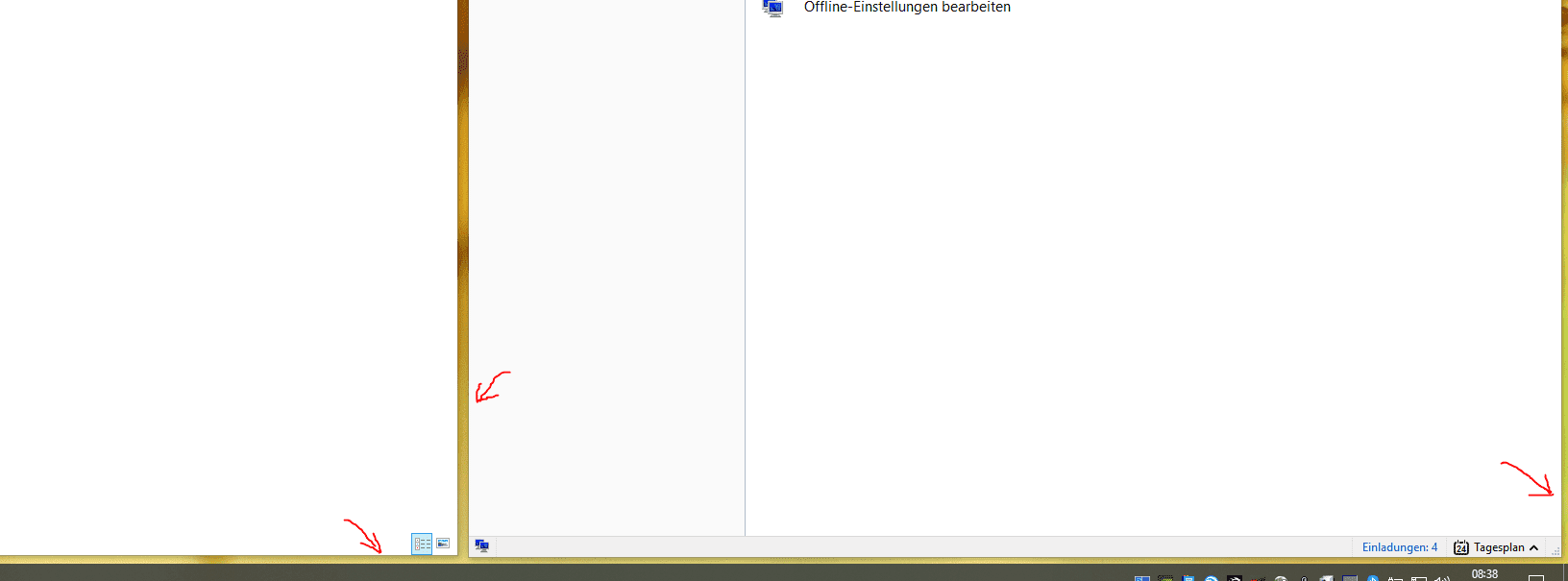

ich nutze einen Samsung C34F791 und möchte mit Easy Setting Box meine Fesnsteranordnung optimieren (Windows zerschießt leider regelmäßig die "manuelle" Einstellung).
Nun habe ich aber das Hauptptorblem, das Easy Setting Box zwar (bestimmte) Fenster im Raster 3fach nebeneinander anordnet, allerdings immer "ungenau" und mit einem umnlaufenden freien Rand.
Das ist nicht nur sehr unschön, sondern verschenkt auch unnötig Platz am Monitor.
Wie bekommt man es hin, dass der Destkopt-Platz zu 100% genutzt wird und keine Ränder bleiben?

    Danke für deine Rückmeldung. Ich habe das bei meinen Kollegen vom technischen Support für Monitore angefragt: Sie bestätigen, dass die Lücken software-seitig bei der Easy Setting Box passieren. Eine Einstellungsmöglichkeit gibt es dafür also leider nicht.
    Bei der Fensteranordnung ist es so, dass es von der jeweiligen Anwendung abhängig ist, ob sie sich anpassen lässt.
    Die freie Anordnung solltest du am jeweiligen Fenster einstellen können. An jedem Fenster, das du frei anordnen möchtest, findest du ein Easy Setting Box Symbol (links):
    Klicke es an und entferne dann das Häkchen bei der Option "Am Gitternetz ausrichten". Danach kannst du das Fenster frei positionieren.
