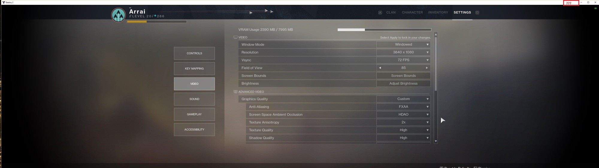

Also ich habe das mit einigen Spieltiteln getestet, leider funktioniert das nicht.
Verstehe ich dich richtig, dass es aber auch Spiele gibt, bei denen es funktioniert?
Die Easy Setting Box führst du weiterhin als Admin aus?
Also, ich habe jetzt nicht alle Spiele in meiner Steambibliothek und Sonstigen getestet, jedoch kann ich sagen, dass es bei Europa Universalis IV sowie Destiny 2 im Fenstermodus nicht funktioniert. Shadow Warrior II, AlienSwarm oder ältere Titel wie Counterstrike Source funktionieren ebenso nicht.
Und ja, es wird weiterhin als Administrator ausgeführt.

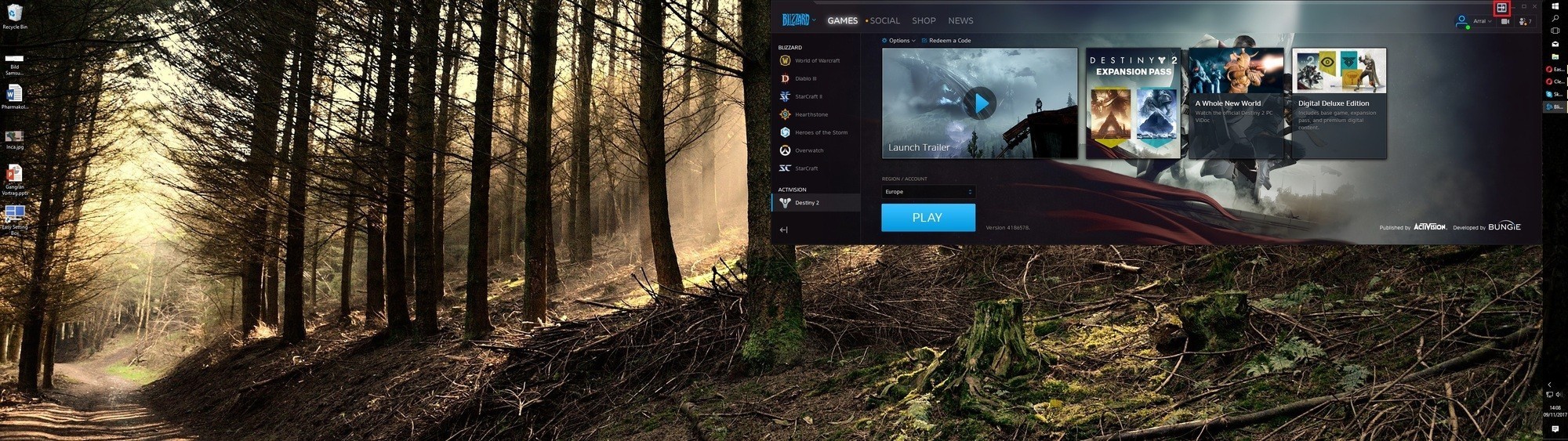

Des Weiteren muss ich noch dazu sagen, dass das Overlay der Easy-Setting-Box allgemein nicht richtig zu funktionieren scheint.
Um es vorweg zu nehmen, die Software ist als Administrator ausgeführt und es ist als dreier Split eingestellt. Exemplarisch ist das ganze durchgeführt an der Blizzard-APP, welche trotz APP-Fenster das Quick-Menü der Setting-Box darstellt und an Destiny im Fenstermodus.
Hier sieht man, exemplarisch am Beispiel der Blizzard-APP, dass das Schnellauswahlfeld für die Einteilung der Grids an seiner vorgesehenen Position ist.

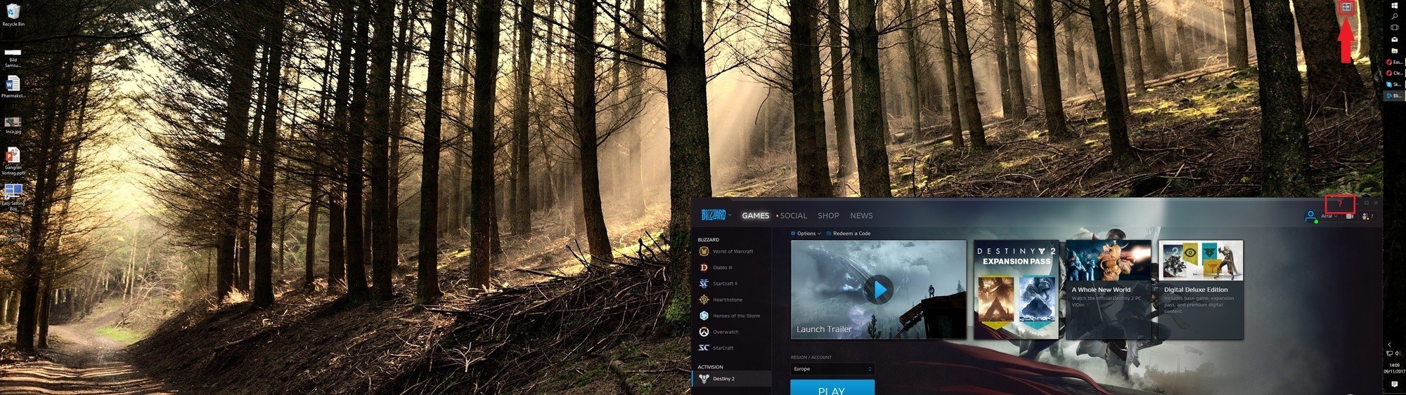

Beim verschieben des ausgeführten Programmes mittels des vorher genannten Quick-Menüs verschiebt sich zwar die Software, jedoch nicht das Quickmenü.

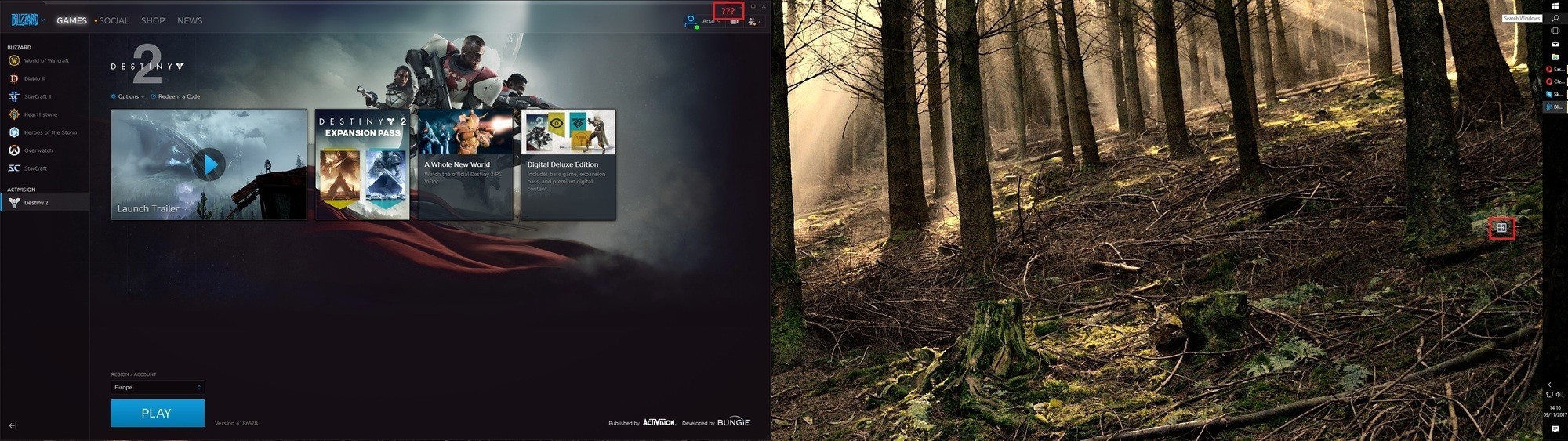

Hier nochmal ein weiteres Beispiel, bei welchem man sieht, dass das Menü stehenbleibt.

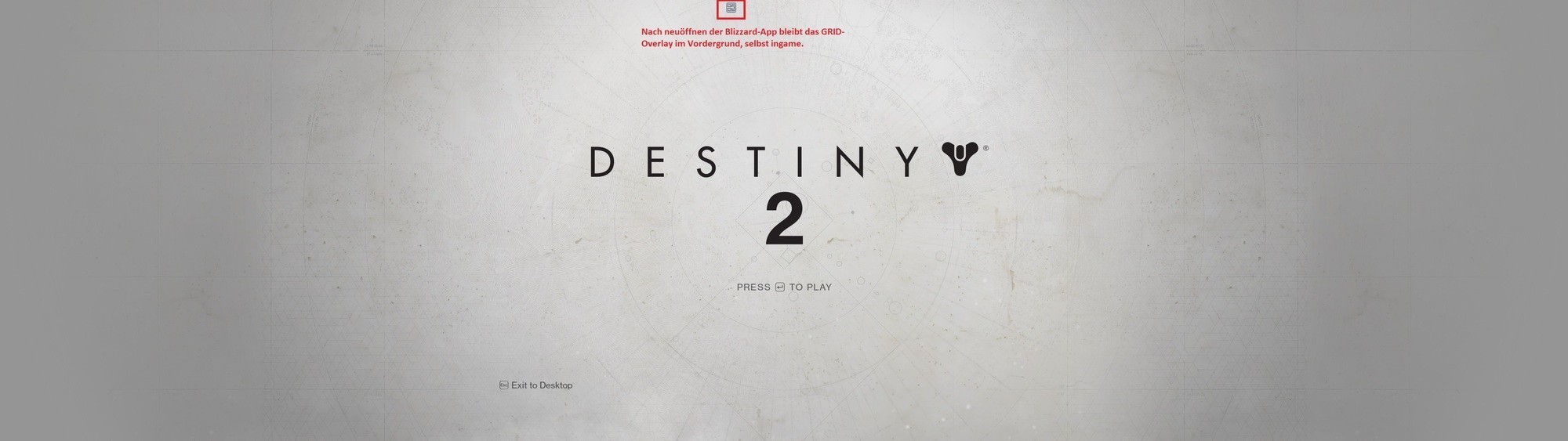

Des Weiteren ist es scheinbar für das Menü egal, welche Software ausgeführt wird und wo es eigentlich hingehört, es bleibt immer im Vordergrund, selbst in Spielen. Es ist immernoch das Quick-Menü der Blizzard-APP.
Nach Ausführen von Beispielsweise Destiny 2 sieht man hier, dass das Quick-Menü, trotz eines regulären Programmfensters und keines APP-Fensters das Quick-Menü gänzlich fehlt. Auch ein manuelles hineinziehen der Anwendung in ein definiertes Grid ist nicht möglich.
