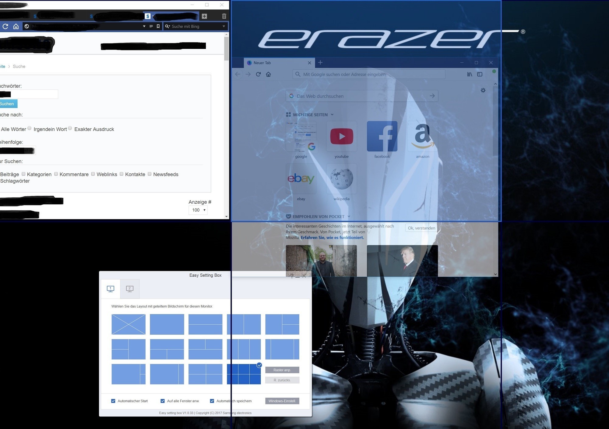

das ist aber seltsam, dass du Firefox nicht an das Raster anpassen kannst. Ich habe das mal bei unseren IT-Spezialisten angefragt; sie haben mir bestätigt, dass es funktionieren müsste und mir folgenden Screenshot dazu mitgeschickt:
Dass aktuell keine Anpassung des Adobe Acrobat Readers an das Raster möglich ist, konnten sie mir bestätigen und sie haben das auch bereits zur Klärung weitergeleitet.
