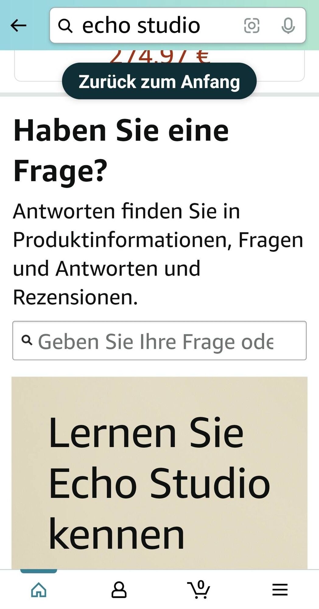

Versuche es mal bei Amazon !
Danke für die ausführliche Antwort, sehr hilfreich. Demnach bestand eine 50/50 Chance dass ich im richtigen Forum gefragt habe. Dort bekomme ich dann bestimmt als Antwort,dass ich hier nachfragen soll um Rat zu bekommen.
Ich kenne den Echo Studio zugegebenermaßen nicht. Ich wusste nur, dass er von Amazon ist. Deshalb habe ich dort mal nachgeschaut. Ich wollte dir nur eine weitere mögliche Informationsquelle zeigen.
