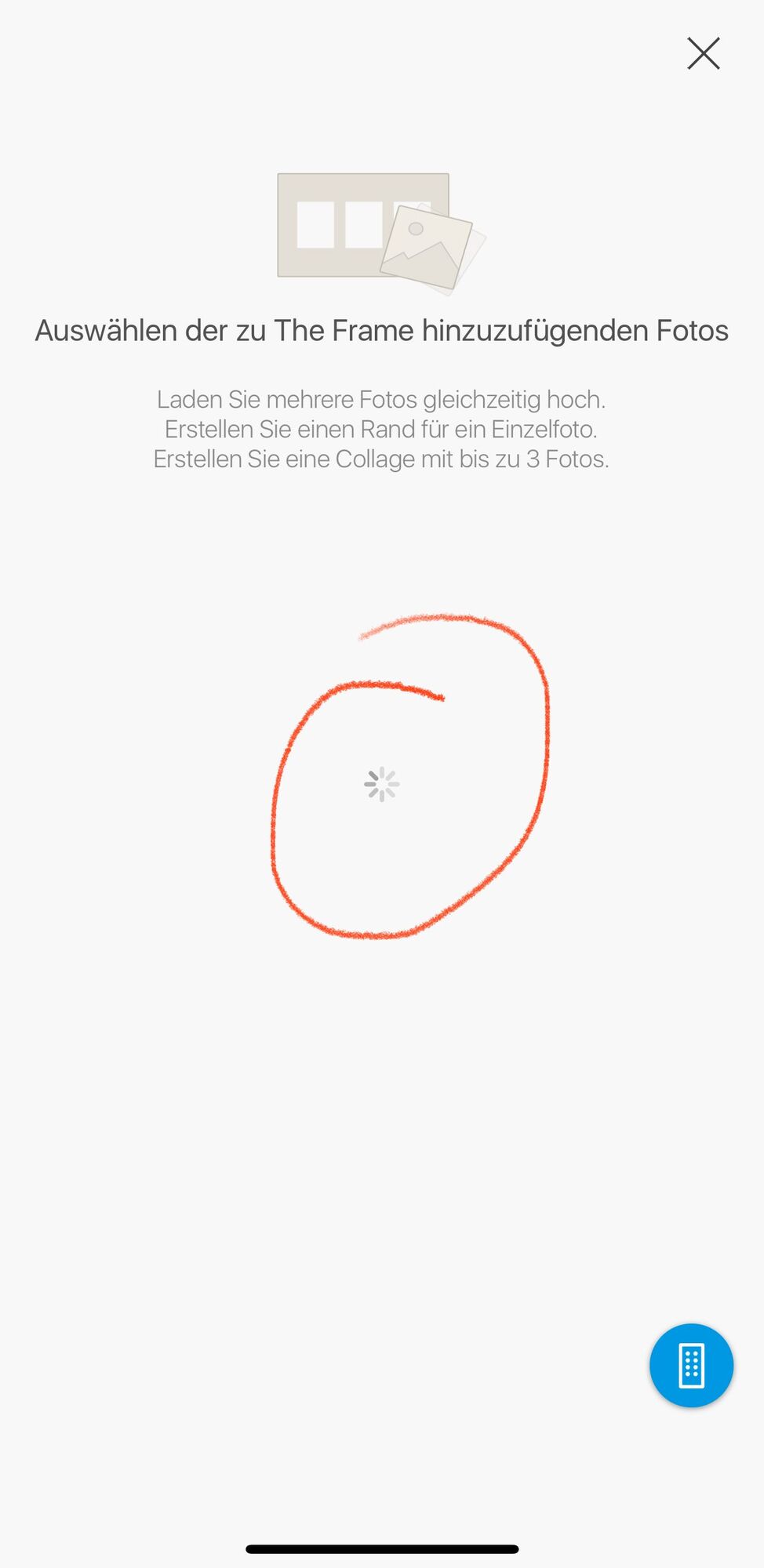

ich versuche vergeblich das Bild auf meinen The Frame 2020 75“ zu wechseln. Wenn ich auf Fotos hinzufügen gehe, werden die nicht auf dem iPhone geladen (iOS 15.0.2).
Ich habe den Fernseher neu gestartet, vom Strom getrennt, App neu installiert. Leider ohne Erfolg. Es hängt immer an der gleichen Stelle.
Kennt jemand das Problem?

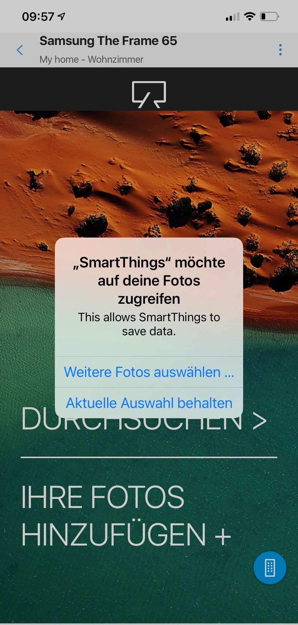

Starte mal die SmartThing App neu…und wähl deinen Tv aus, dann Kunstmodus und dann kommt ja ein Bild und die Möglichkeit durchsuchen oder Ihre Fotos hinzufügen.
und blöderweise kommt diese Ansicht (Screenshot) immer nur wenn ich die App neu starte. Und da wähl ich dann die resized Bilder aus und dann dauernd kurz und die sind bei eigene Bilder drin.

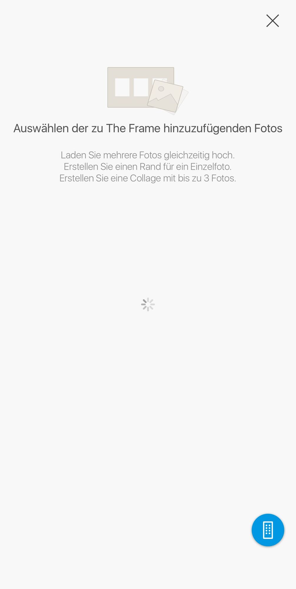

Aber irgendwie lässt das die SmartThings App mich nicht an die Fotos ran. Früher ging das ohne Probleme. Ich habe Deine app heruntergeladen und das Fotoangepasst, aber trotzdem dreht sich nur das Rädchen und nichts passiert mehr.
Also diese Meldung kommt bei mir nie, habe die App sogar gelöscht und nochmals installiert. Habe jetzt das iPhone "drehen lassen" und "wachgehalten" für ein paar Minuten. - Die neue App ist wohl mit 85.000 Fotos überfordert. Jetzt gehts wieder! Danke Dir!
