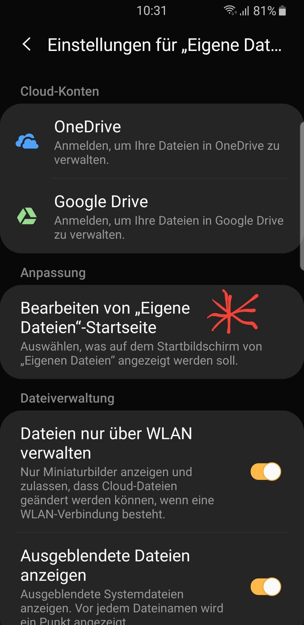

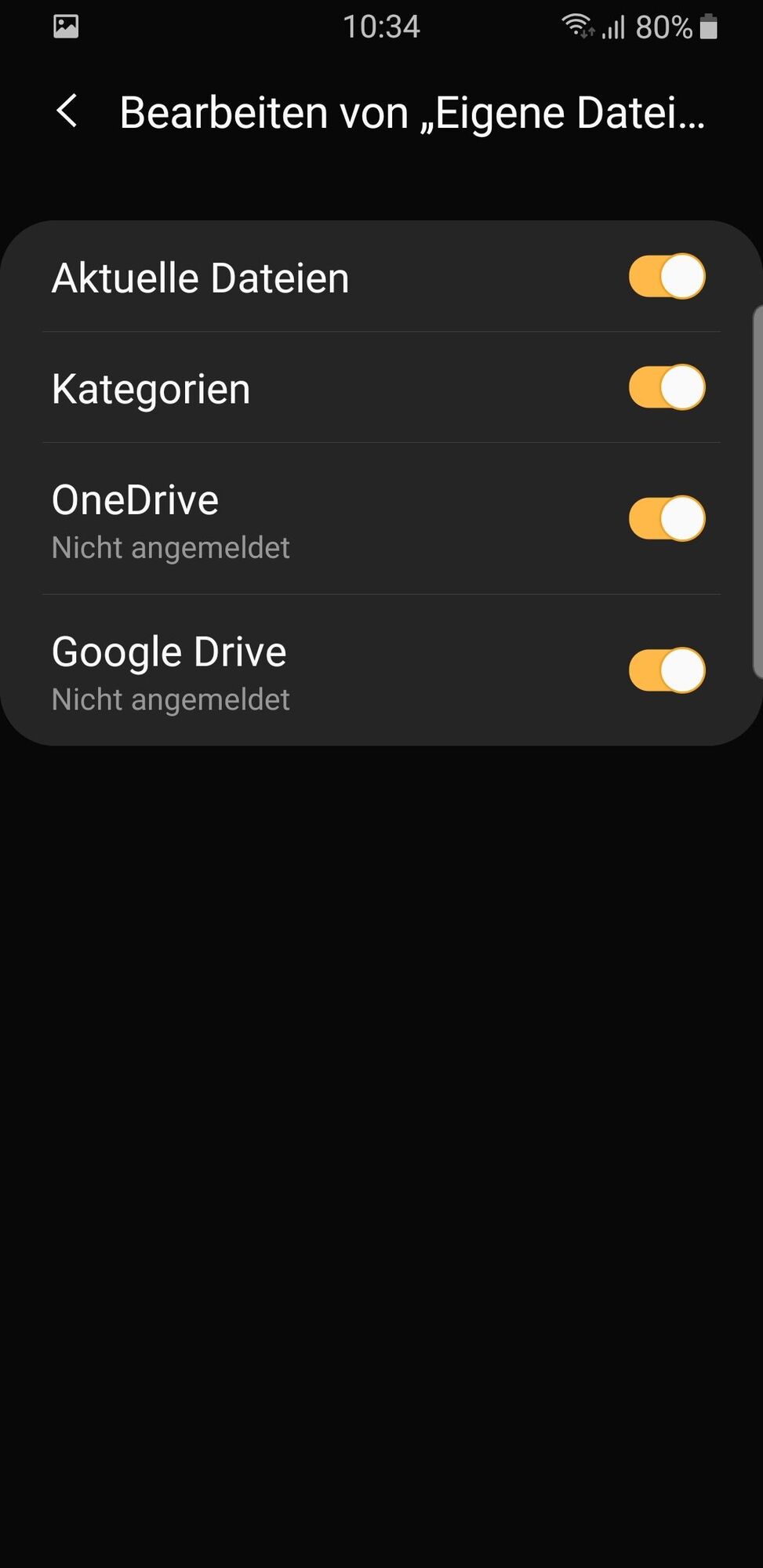

Eigene Dateien öffnen dann auf 3 Punkte Einstellungen bei Anpassung die Sachen die man haben will einschalten dann sind sie zu sehen

Bei mir werden beide Cloud Konten bei den Einstellungen direkt oben angezeigt. Sowohl OneDrive als auch Google Cloud.
Bei den anderen drei A Gslaxy Handys werden die auch angezeigt. Nur beim A12 nicht. Ich drücke auf die drei Punkte gehe dann auf Einstellungen und dann sieht man die normalerweise. Beim A12 nicht. Da soll.aber nächsten Monat also Juni ein Update von 10 auf Android 11 für A12 kommen. Vielleicht hilft dies
