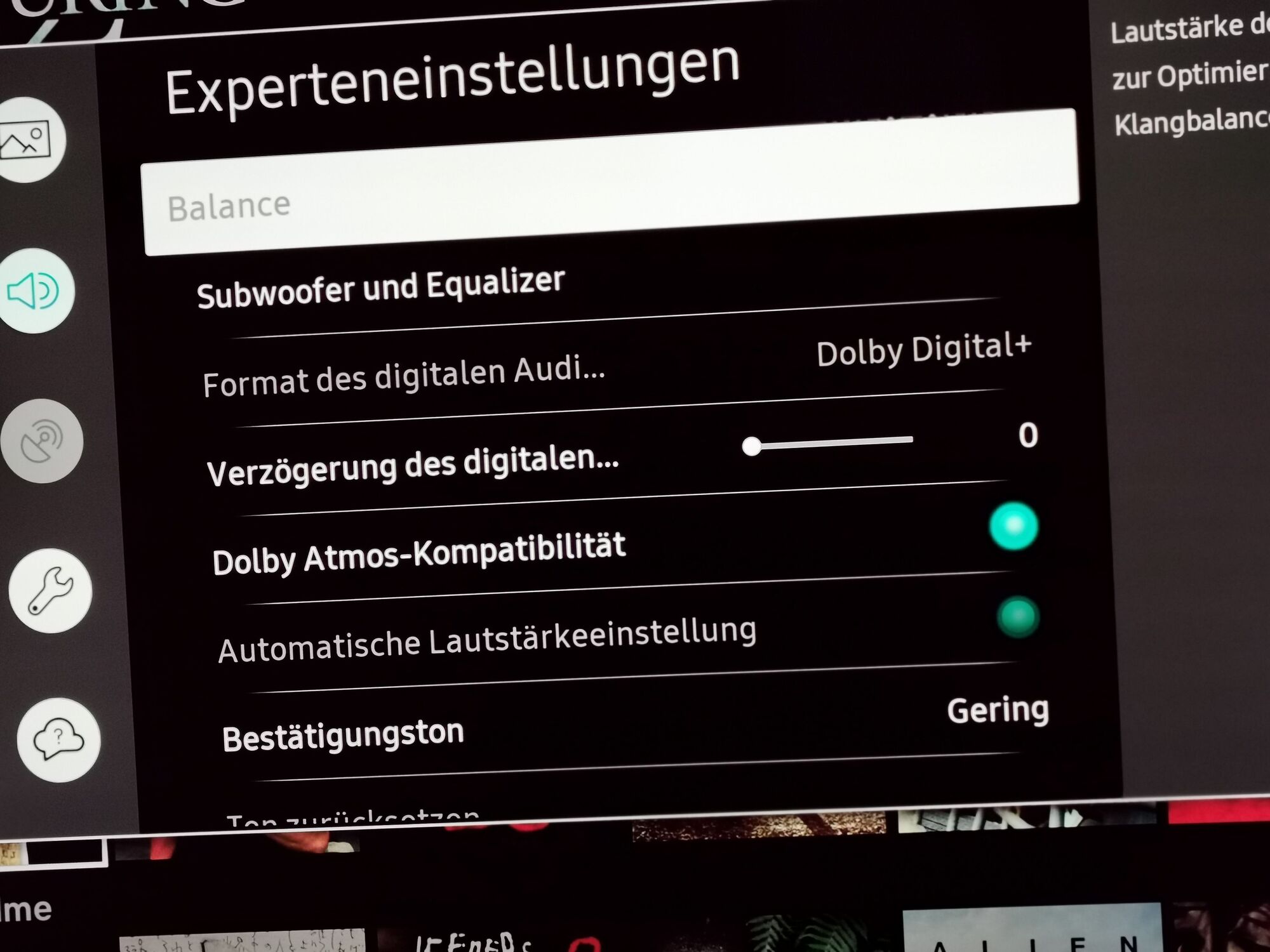

So schaut es aus, warum es nicht auswählbar weiss ich nicht, aber scheinbar scheint automatisch DD+ aktiviert zu sein.
Firmewareseitig ist selbstverständlich alles auf aktuellstem Stand, Soundbar hat die 1007.9, diese ist in Europa aktuell soweit ich weiss gibt's auch eine 1008 aber halt nicht für uns und daran sollte es eigentlich auch nicht liegen.

Dolby Atmos wird im Dolby Digital+ Container übertragen, daher muss das aktiviert sein.
Öffne die Sound Einstellungen mal, während ein Film läuft, z.B. The Irish-Man unterstützt Atmos und setze dann DD+ in den Einstellungen (bei mir kann ich DD+ auch nur während des Films setzen, habe allerdings auch nur einen 2018er Q7FN)
