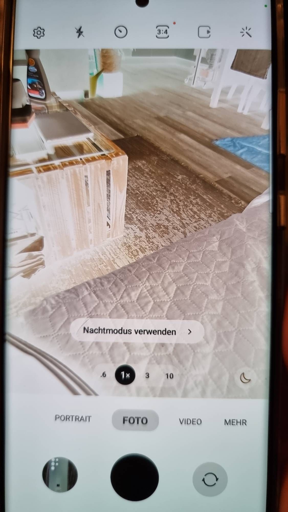

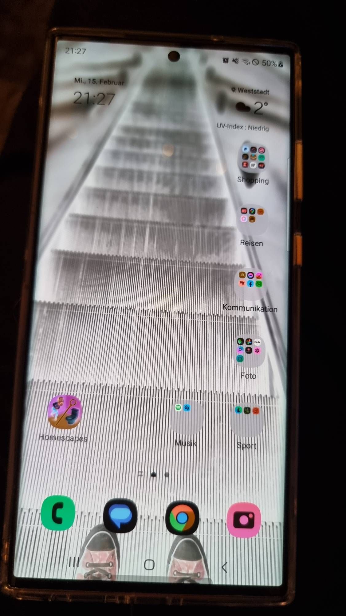

Ich habe gerade mein s23 eingerichtet, allerdings wundert mich die Ansicht, fotomodus alles überbelichtet. Ebenso in WhatsApp etc. Das Menü sieht normal aus. Kann mir irgend jemand helfen?
Ich habe auch Fotos davon, kann ich die hier irgendwie hochladen?

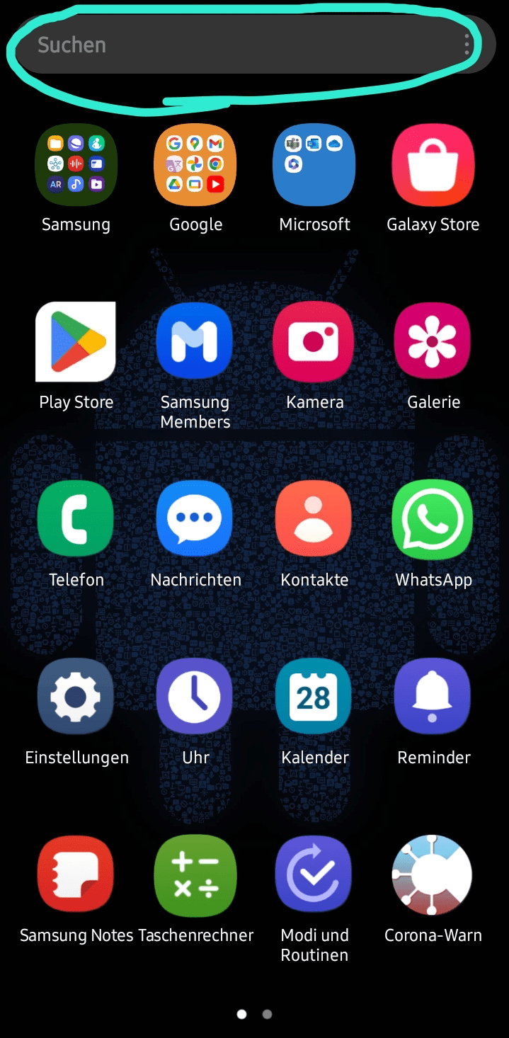

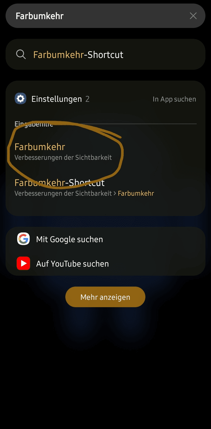

Möchtest du die Farbumkehr deaktivieren oder habe ich es falsch verstanden?

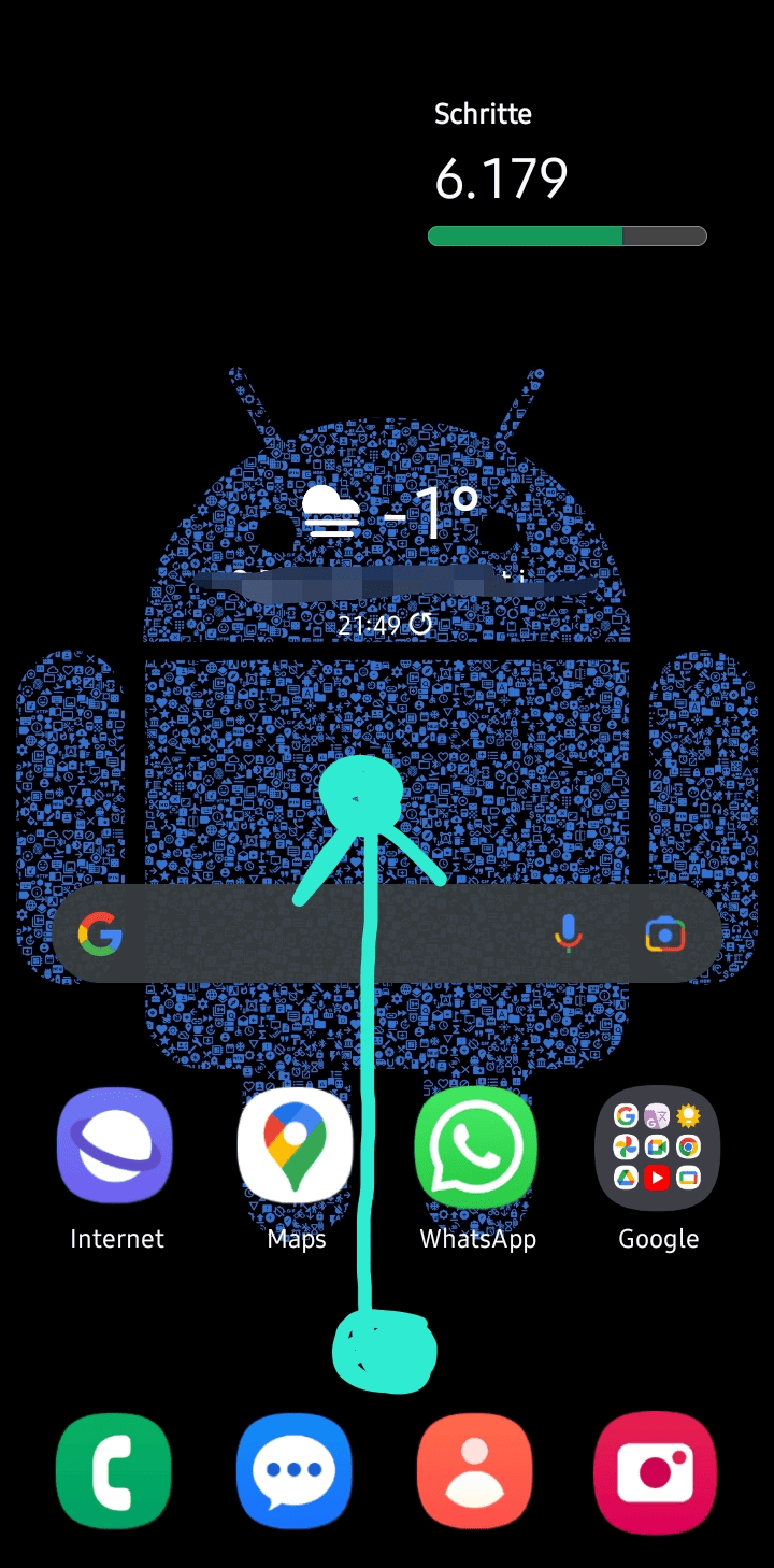

Farbumkehr aus: Einfach Edition: Startbildschirm 》 von unten nach oben wischen, um zum App-Bildschirm zu gelangen 》 Suche "Farbumkehr" und tippe auf die Einstellung.
Ich denke, du hast die Farben (versehentlich) umgekehrt. Schau mal hier:
Einstellungen -> Eingabehilfe -> Verbesserungen der Sichtbarkeit -> Farbumkehr
Das sollte an sein und du müsstest es ausstellen. L: Lösung in ursprünglichem Beitrag anzeigen
Daran lag es, da muss man erstmal drauf kommen....vielen dank :embrass: !!!!!! Jetzt muss ich nur das sim Problem auf dem alten Handy lösen ;)
