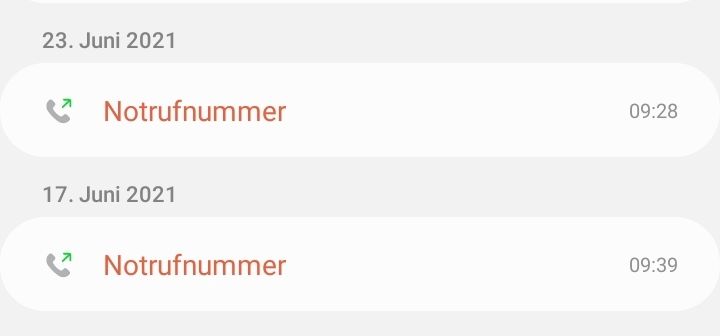

L: @ErdbeerSchrippe meins hat in der Tasche 2 Notrufnummern gewählt und angerufen, 30 sekunden später hat die Zentrale aufgelegt. *1f642.png*‍*2642.png*
