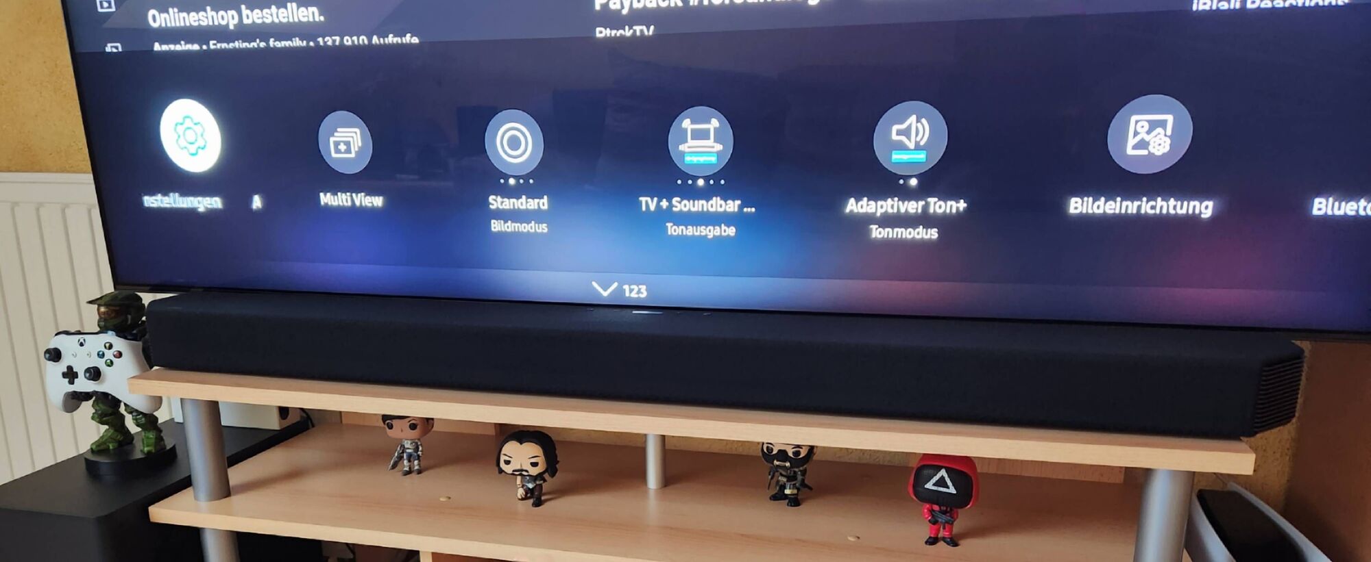

Ich möchte die Einstellungen, Bild, Ton u.a. ändern, die Reihenfolge, gibt es eine Möglichkeit es zu verändern? Denn der TV (QN90B) hat sich plötzlich verstellt, was vorher hinten war ist plötzlich am Anfang wie zb. der Timer.
Wenn du im Menü wie im Screenshot bist einfach auf dss Icon gehen, was du verschieben willst und die runde Kreistaste in der Mitte der Fernbedienung kurz gedrückt halten, an die gewünschte Position verschieben und nochmal auf die Taste drücken:

Danke, war ganz easy, eigentlich sogar intuitiv, hab endlich Problem gelöst.
