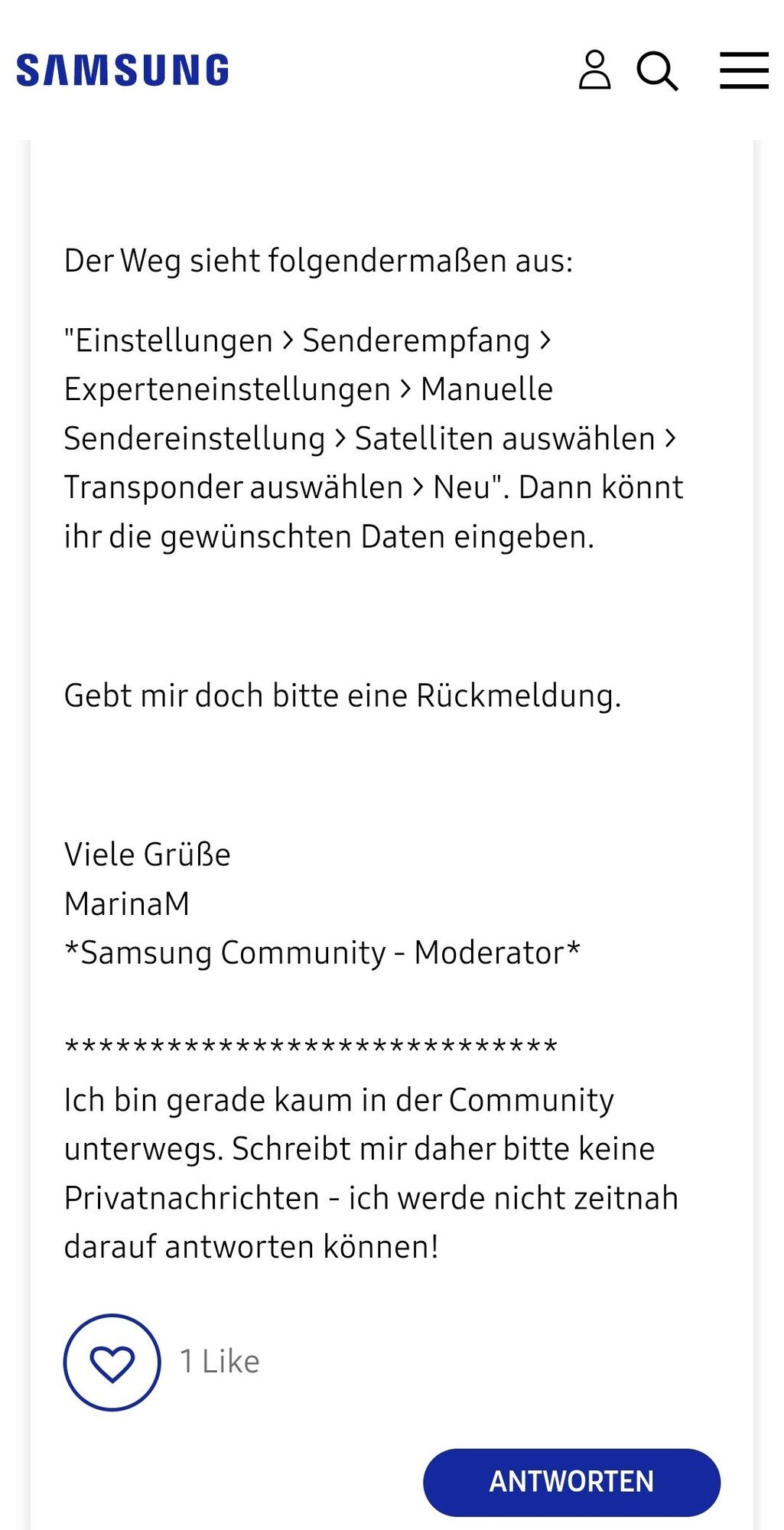

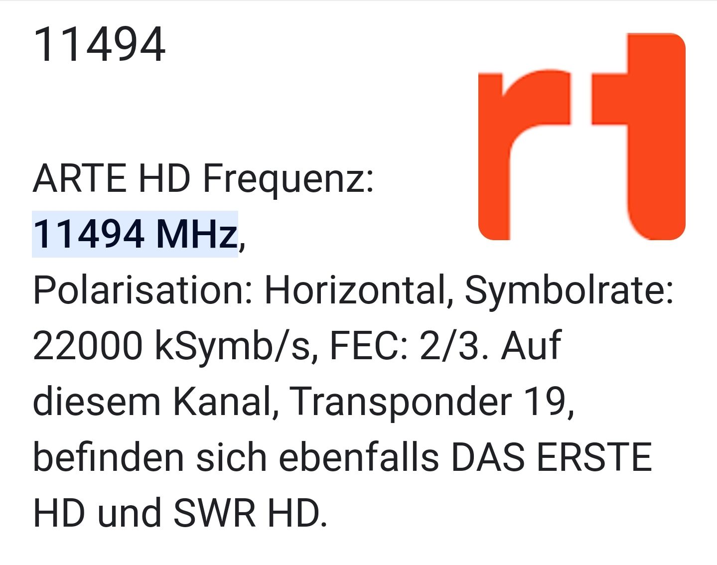

Hallo, ich habe einen Samsung TV (LE32D579). Seit in Berlin arte auf HD umgestellt wurde, kann ich über Satellit arteHD nicht mehr empfangen. Alle anderen Programme wie tagesschau24, ... kann ich problemlos in HD empfangen. Sendersuchlauf, ... habe ich schon mehrfach durchgeführt. Hat irgendjemand eine Ahnung, was ich machen könnte, damit ich arte auch empfange? Wie gesagt, es ist ein Empfang über Satellit. Liebe Grüße, LB

Vielleicht findest Du hier eine Option. Manuell einstellen. *m:1f914.png*
