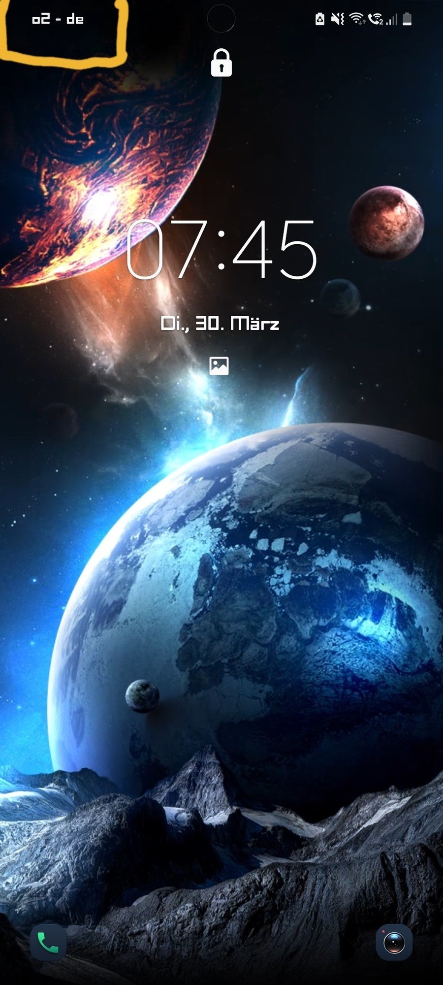

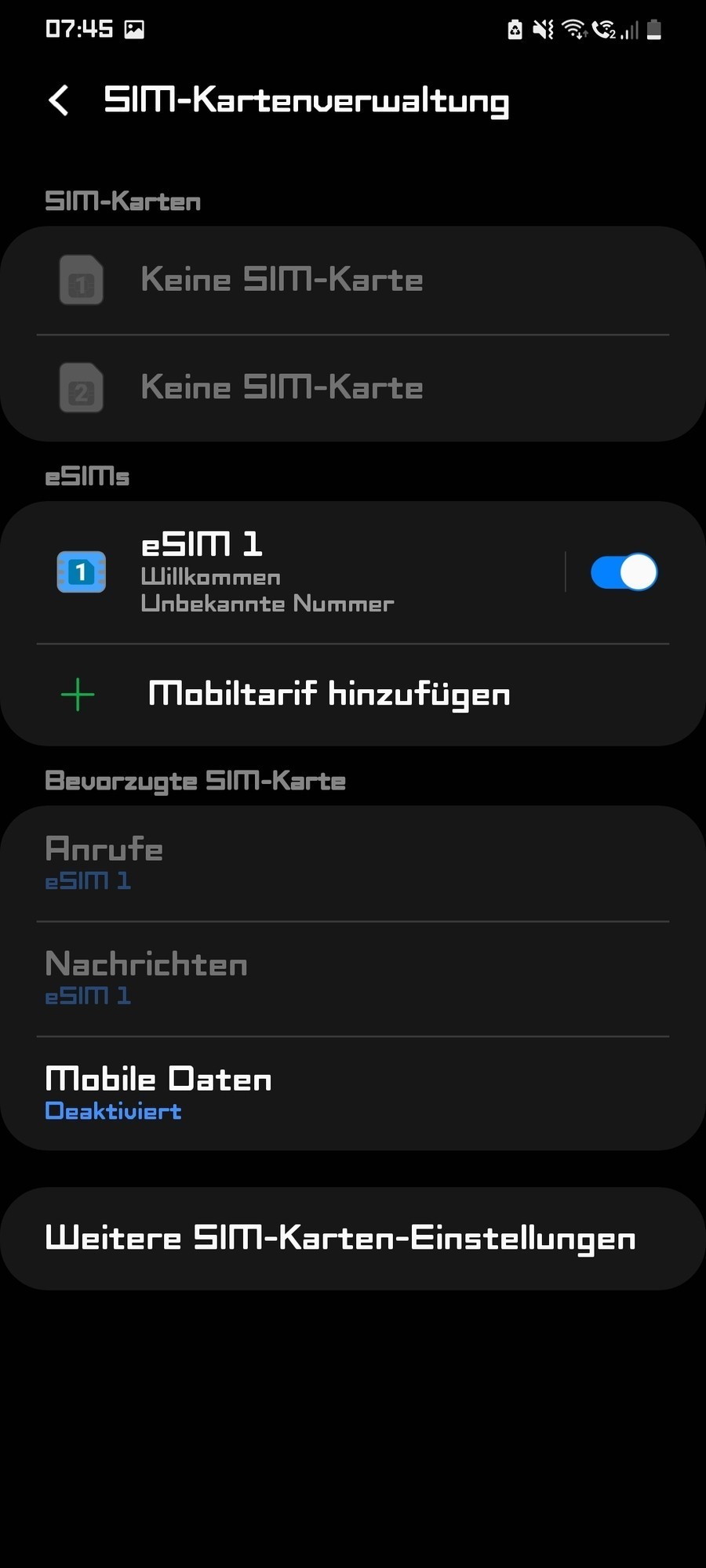

Servus LeuteMeine eSim zeigt mir wenn WLAN nicht aktiv ist als Provider Willkommen. Aktiviere ich WLAN zeigt es o2-de und in den Einstellungen steht Willkommen und unbekannte Nummer.Wenn ich manuell das Netz suche wird auch nur Willkommen angezeigt. Mich stört das, denn mein Provider ist o2-de und nicht Willkommen. Wipe Cache und auch ein Werksreset helfen nicht. Was könnte ich noch machen das endlich o2-de dauerhaft angezeigt wird?Hier mal Screenshots

Das die Rufnummer nicht angezeigt wird ist bei O2 sehr oft der fall. Eigentlich wird diese nur wenn man einen neu Vertrag direkt bei O2 macht oder den Hauseigenen Prepaid Karten angezeigt. Wird die Sim ausgetauscht wegen Defekt oder man Portiert eine Rufnummer zu O2, wird die Rufnummer in den Einstellungen nicht mehr angezeigt. Die eSim scheint hier keine Ausnahme von der Regel zu sein.
Auch bei Provider Sim Karten wird die Nummer nicht angezeigt. Einzig Sim Karten von Blau scheinen hier eine Ausnahme zu sein, zumindest so lang die Karte nicht ausgetauscht wurde.
