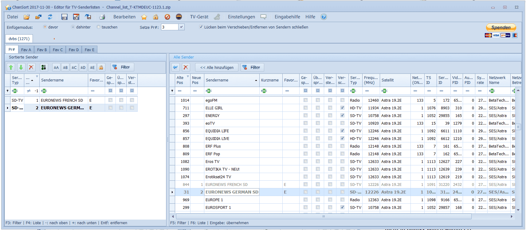

Ich habe von Kabel umgestellt auf Sat Schüssel. Soweit alles gut, nur euronews finde ich nicht auf deutsch. Bei mir kommt es nur französich. Obwohl ich die Koordinaten habe, läßt es sich bei Sendereinstellung nicht ändern. Auch über ChanSort habe ich es versucht, dort kann man auch nichts ändern. Das Problem bei ChanSort, alle relevanten Sender von astra19,2e sind meinetwegen in Favoriten E gespeichert. Für Euronews aber muss ich auf dvbs, oben lins umschalten und dann bekomme ich das dort erscheinende euronews nicht in die Favoriten E rein bzw sind die ganz anders als auf astra_192e.
Sollte ich einen erneuten Sendersuchlauf starten ohne astra 19,2 auszuwählen? Oder wie bekomme ich das hin?

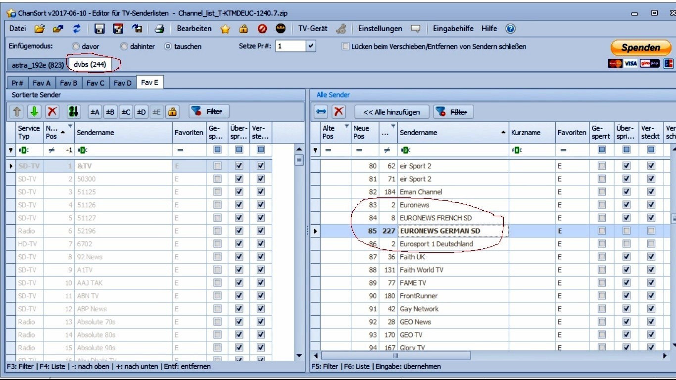

Vielen Dank für deine Lösung, habe die Liste runtergeladen. Leider kam danach die Anzeige: kein Signal. Sendersuchlauf nochmal gestartet, ohne Astra auszuwählen sondern nur Satellit. Nun bekomme ich im ChanSort Programm auch "nur" DVBS angezeigt.
Damit habe ich nun den gesuchten Sender euronews deutsch aber es tat sich das nächste Problem auf. Alle Senderlogos waren weg, habe das aber hier durch einen Tipp vom Anfang des Jahres wieder hinbekommen. Die neue Sortierung und alles haben mich viele Stunden Arbeit gekostet.*:smiling-face:

Zwei Fenster-Kategorien zur Auswahl (Astra 19,2° und DVBS) im ChanSort Programm. Habe ich noch nicht hinbekommen/gesehen, nutze aber auch nur wie du, den Sat-Modus.

Das verschieben der Sender ist in allen Listen ohne Probleme möglich (s. Foto)!
Ich habe im Chansort bei der Auswahl der Sender, nur das DVBS zur Auswahl und auch "nur" dort, sind alle Kanäle enthalten. Da kann ich alle Sender wie ich möchte in die entsprechendenn Plätze verschieben (getestet s. Foto).
