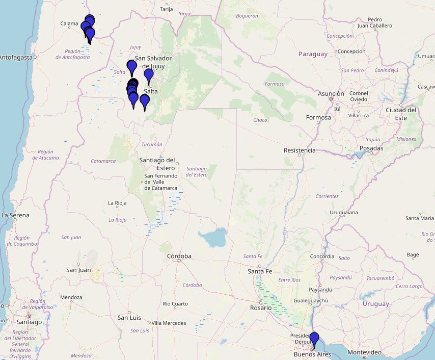

Diese Erklärung scheint mir nicht sehr plausibel. Der Fehler (immer mit demselben Zeitversatz von genau 3 Stunden) trat in folgenden Regionen auf (siehe Karte):
  • Argentinien: Buenos Aires (unten rechts)
  • Argentinien: Provinz Salta (oben links Mitte)
  • Chile: Provinz San Pedro des Atacama (oben links)
Dazwischen liegen Staatsgrenzen und 1200 km ...
Fotos mit falschem Zeitstempel
