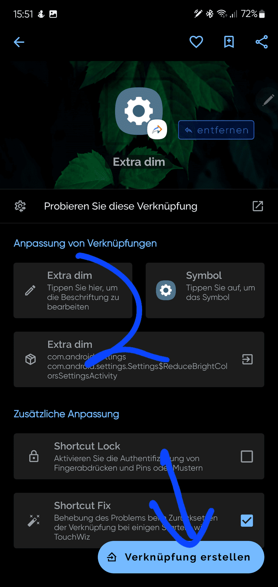

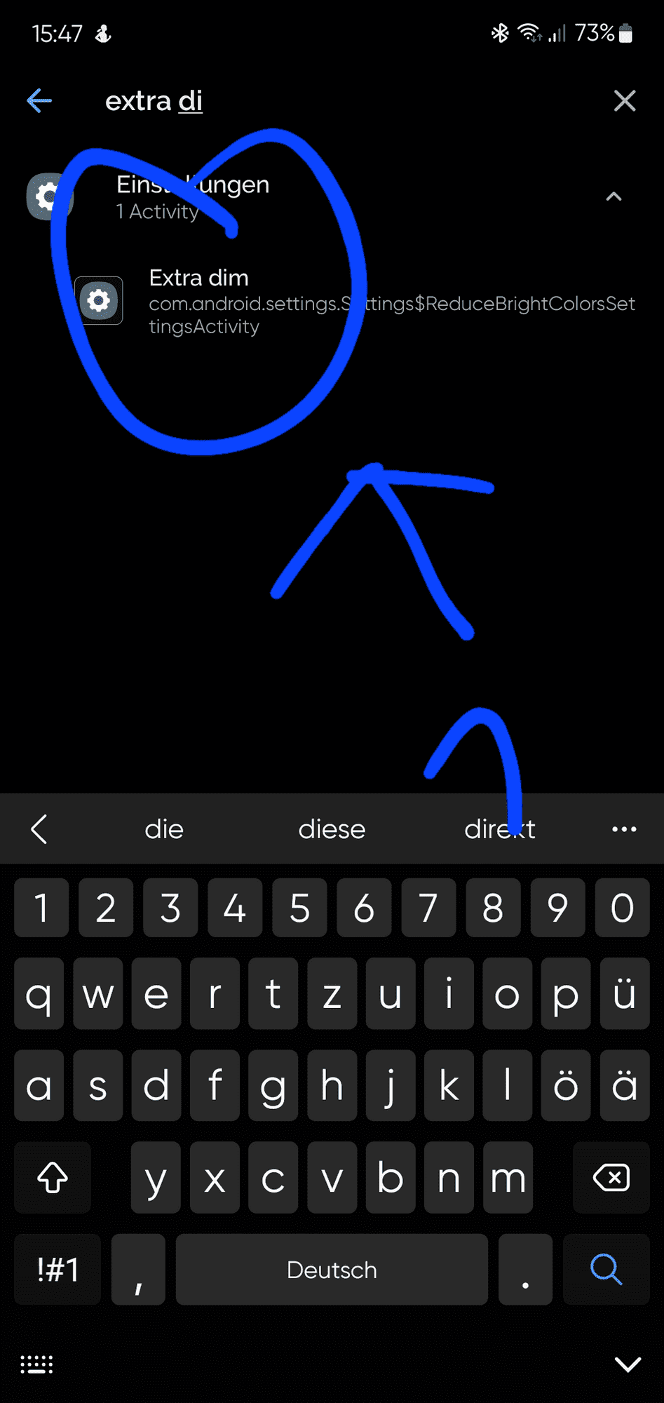

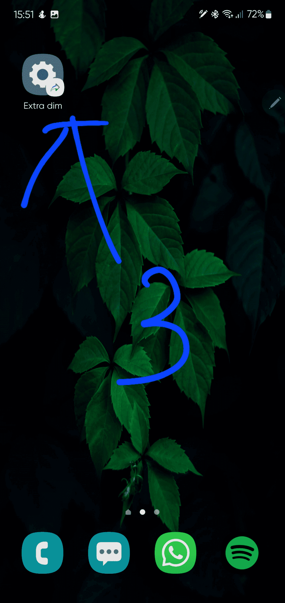

Es gibt aber eine Möglichkeit das Feature dennoch zu nutzen:
1. den Shortcut Maker installieren und öffnen
(https://play.google.com/store/apps/details?id=rk.android.app.shortcutmaker)
2. Auf Aktivitäten
3. Oben rechts auf die Lupe und nach Extra Dim suchen
4. Dort auf Einstellungen und da auf Extra Dim
5. Verknüpfung erstellen
6. Auf dem Homebildschirm gehen und auf den Shortcut klicken
7. Extra Dim einschalten wenn man möchte
Der Shortcut kann beliebig oft wiederholt werden
