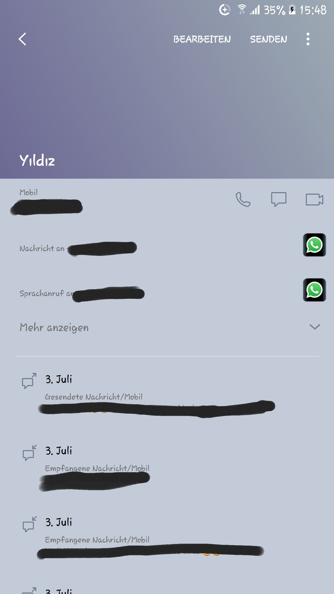

Ich habe das gleiche problem mit meinem S7 edge und bei mir gibt es keinen stern.

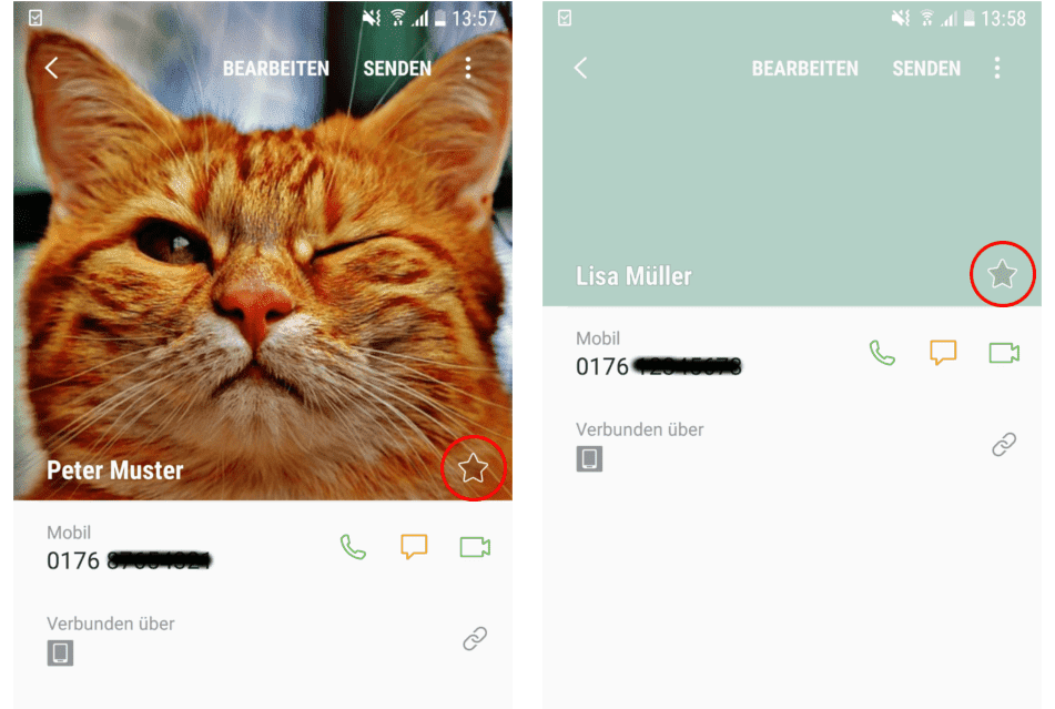

Hallo ALBAYRAK,
eigentlich sind die Schritte zum Hinzufügen von Favoriten bei deinem Samsung Galaxy S7 edge genau die gleichen wie die von Urlaub beschriebenen.
Hast du vielleicht bei dem entsprechenden Kontakt ein Foto mit abgespeichert? Dann kann es sein, dass der Stern ein bisschen versteckt und nicht so leicht zu erkennen ist.
Aber normalerweise sollte es bei dir auch so aussehen:
Hmm... das ist seltsam.
Hast du möglicherweise ein spezielles Theme auf deinem Smartphone installiert?
Hallo ALBAYRAK,
ich schätze, der Kontakt ist aktuell auf der SIM gespeichert. Dann steht diese Funktion nicht zur Verfügung.
Über die Einstellung verwalten von Kontakten -> Kontakte Importieren/exportieren, kannst du den oder die Kontakte von der SIM Karte "importieren" z.B. auf den Gerätespeicher oder anschließend ins Google- o. Samsung-Kto.
Dann kannst du den Kontakt auch als Favorit markieren ;)
