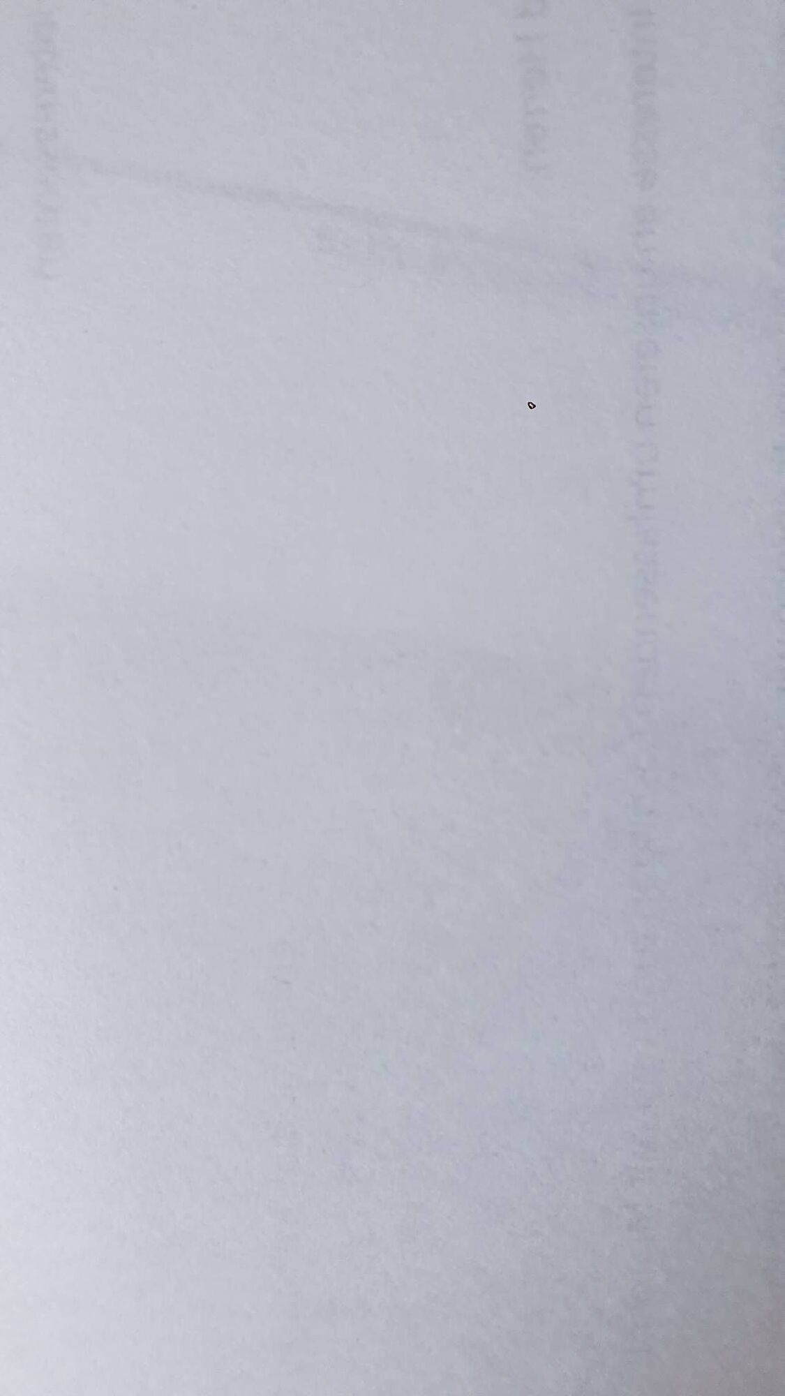

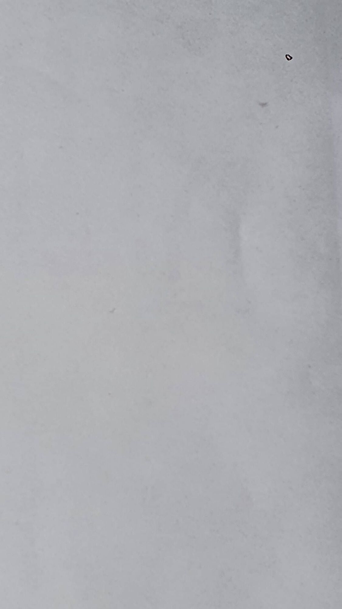

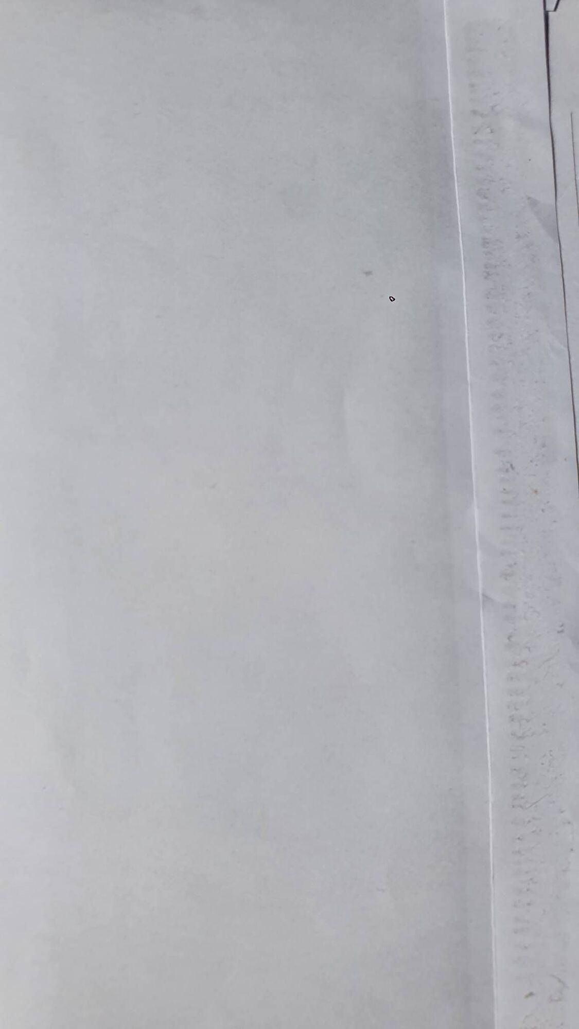

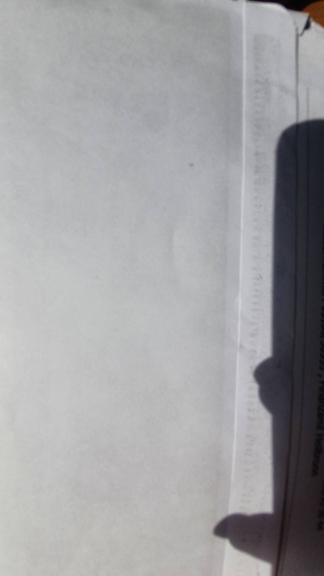

Ich habs getestet und muss feststellen das der Fehler nur auf zwei Kameras ist.
Anhand der Bildausschnitte sind Haupt- und Telekamera betroffen, wobei die Telekamera zum Teil Bilddaten der Hauptkamera nutzt. Deswegen ist der Fleck auch da zu sehen. Ich kann dir leider nur raten, dich an den Support von Samsung zu wenden, ich hoffe, Du hast noch Garantie. Der Support wird wahrscheinlich fragen, ob das Gerät bereits auf die Werkseinstellungen zurückgesetzt wurden. Zum Einschicken ist das eh erforderlich. Ich erledige das von daher immer bevor ich den Support kontaktiere - manchmal löst es ja tatsächlich das Problem. Falls Du Fragen zu Reset und Backup hast, melde dich.
