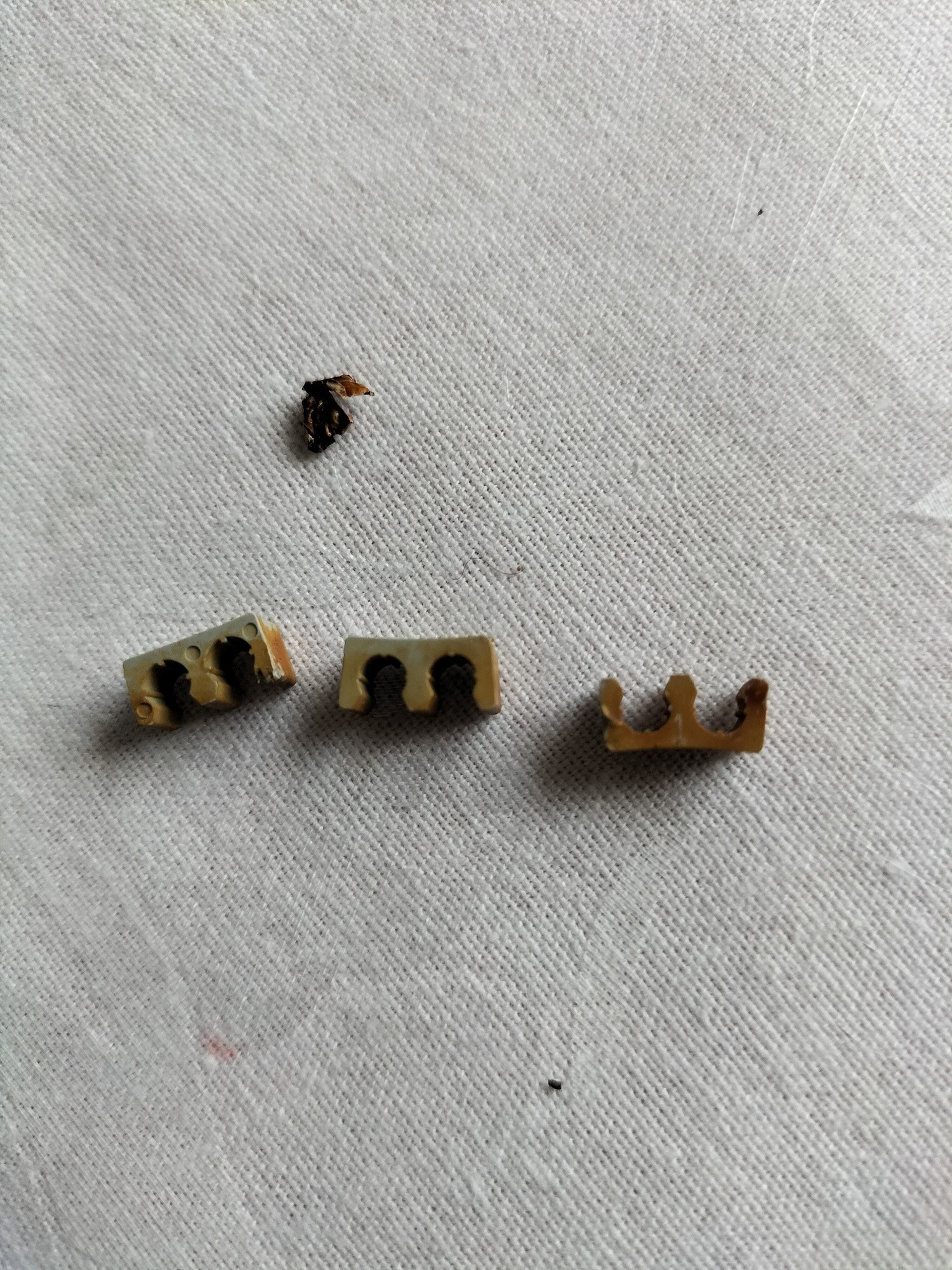

Habe mich etwas gewundert , dass die Ablaufschale gefroren war tat es aber mit der Begründung ab, dass ja alles gefroren war. Dem war nicht so. Unter dem Gemüsefach alles voll Wasser. Alles wieder raus und die Ablaufschale komplett gefroren. Mit dem Föhn alles wieder aufgetaut und das Blech ausgebaut. Und der Abfluss blieb verstopft. Nun habe ich mir aus einem Draht eine Reinigungsbürste gebaut und den Ablauf mit Drehbewegung gereinigt. Was da zum Vorschein kam erstaunte mich schon sehr. 3 Kabelhalter aus Plastik. Die definitiv nicht dahin gehören. Erstaunlich wie lange der Kühlschrank mit den Teilen gut gelaufen ist. Er müsste ca. 15 Jahre alt sein. Nun läuft alles wieder super.
