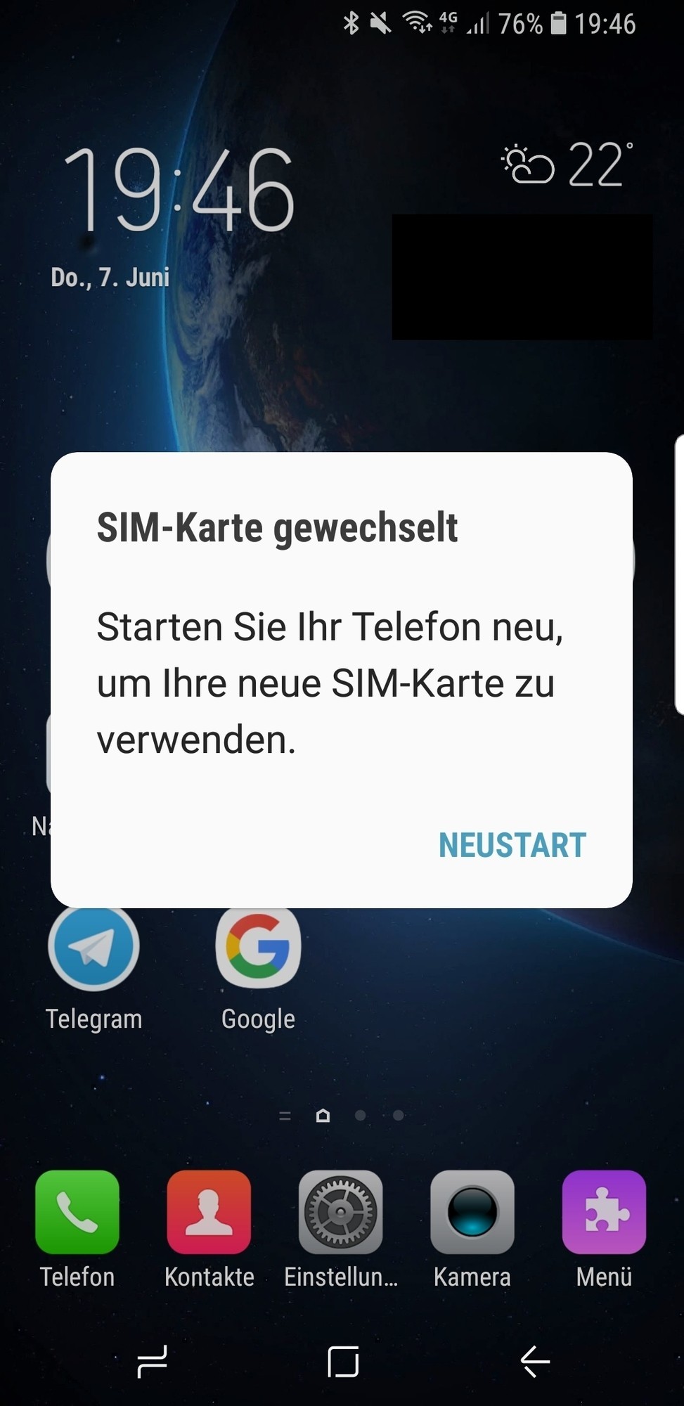

Heute nach dem neuen Update GF965XXU1BRE5, nach jeden Neustart die Fehlermeldungen, SIM Karte gewechselt, wurde aber nichts verändert, habe nur eine SIM Karte. Also immer wieder Neustart, und es nervt. Und so was bei einem €950.- Gerät. Weis jemand Rat, ohne einen Werksreset zu machen. Lg Seheki

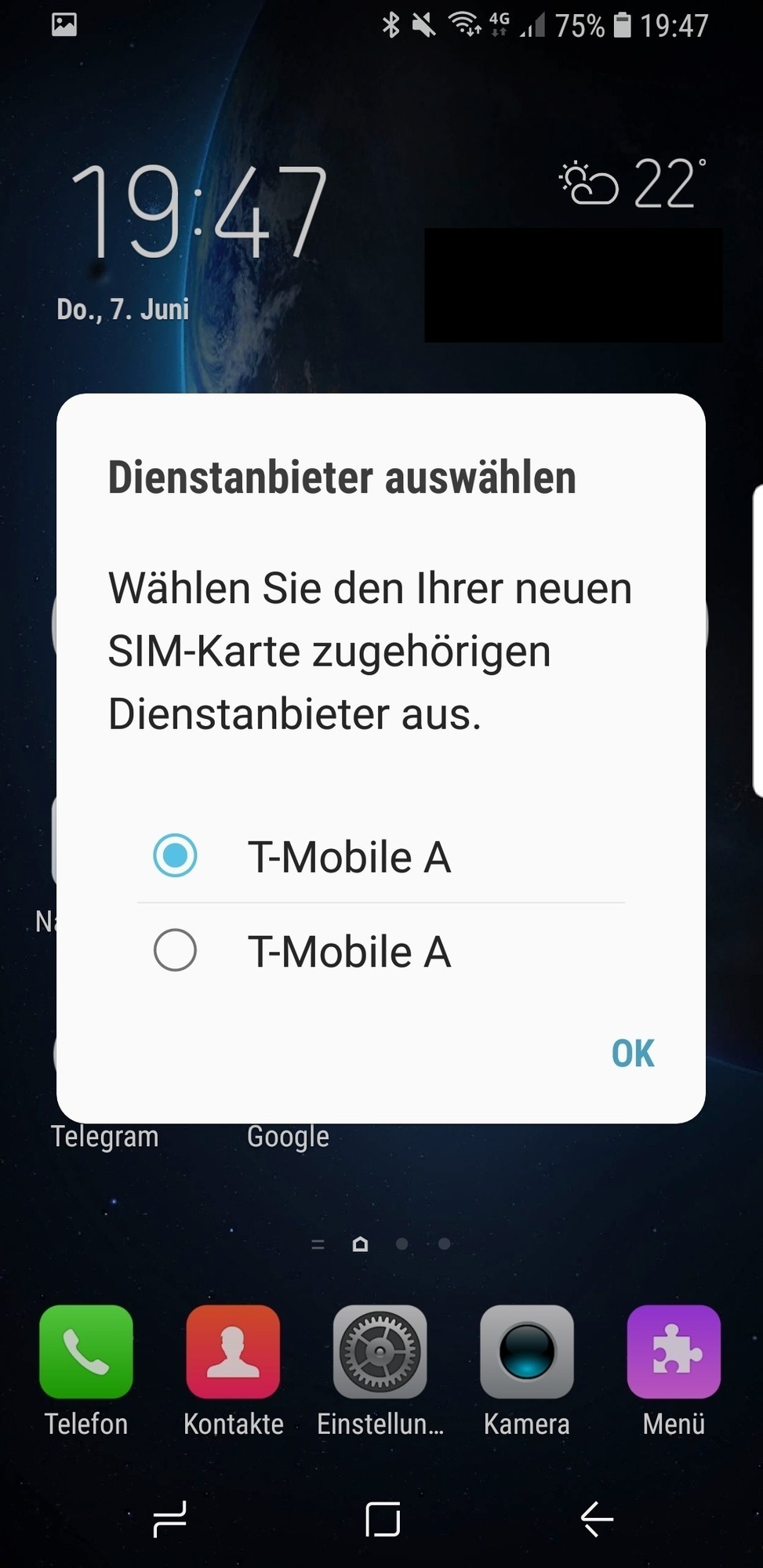

Hast Du mal den anderen Eintrag des Providers ausgewählt?

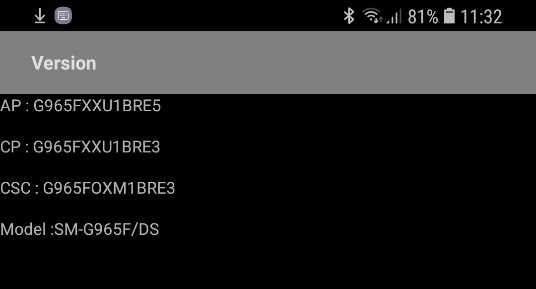

Ich habe heute auch das Update erhalten, allerdings
Samsung Galaxy S9+ (SM-G965F)
AP/BL: XXU1BRE5
CP: XXU1BRE3
CSC: ODX1BRE4
Bei mir tritt das Problem nicht auf.

Dankeschön leider noch immer das selbe, hat nichts geholfen.
Habe den gleichen Fehler am S9plus. Gibt es eine Lösung?

Habe das komplette Telefon neu aufgesetzt, aber beim Neustart kommt immer diese Aufforderung, was nervt.

Danke hat nichts geholfen, lt. Samsung Support soll ich das Galaxy s9+ in die Werstatt bringen, oder einschicken.
Das kanns ja nicht wirklich sein, das man ein Update macht, das Samsung frei gibt, und nachher das Handy in die Werkstatt muß. Sind wir wirklich die Beta Tester geworden. Hatte vorher ein Iphone, aber solche Fehler sind da nicht vor gekommen. Werde mein Samsung verkaufen und wieder auf Iphone umsteigen. Liest man eh überall das Samsung Schwierigkeiten hat mit seinen Handys. und die Verkaufszahlen in den Keller gehen, ja so wundert mich nichts mehr.

Komme aus Österreich habe genau den selben Fehler das Update GF965XXU1BRE5 ist drauf gerät ist Werksfrei vom Saturn also dürfte es an der Software liegen auch nach einen Werksreset kommt das selbe, T-Mobile Sim & A1 Sim selbes Problem es liegt nicht an der SimKarte.
Deswegen würde ich das Handy nicht zu Samsung bringen ich würde einfach abwarten auf das nächste Update *1f642.png* ein Hardware Problem würde sich anders ergeben und die SimKarte gar nicht erkennen usw...
Dürfte nur die ATO (Österreich) Firmware betroffen sein, was ich hier Lese die Deutsche Firmware hat den Fehler nicht.
@Samsung Team bitte weitergeben an euer Software Team das die ATO einen fehler hat.
DANKE
Korrigiere: Selber Fehler mit A1-SIM und ATO firmware.
