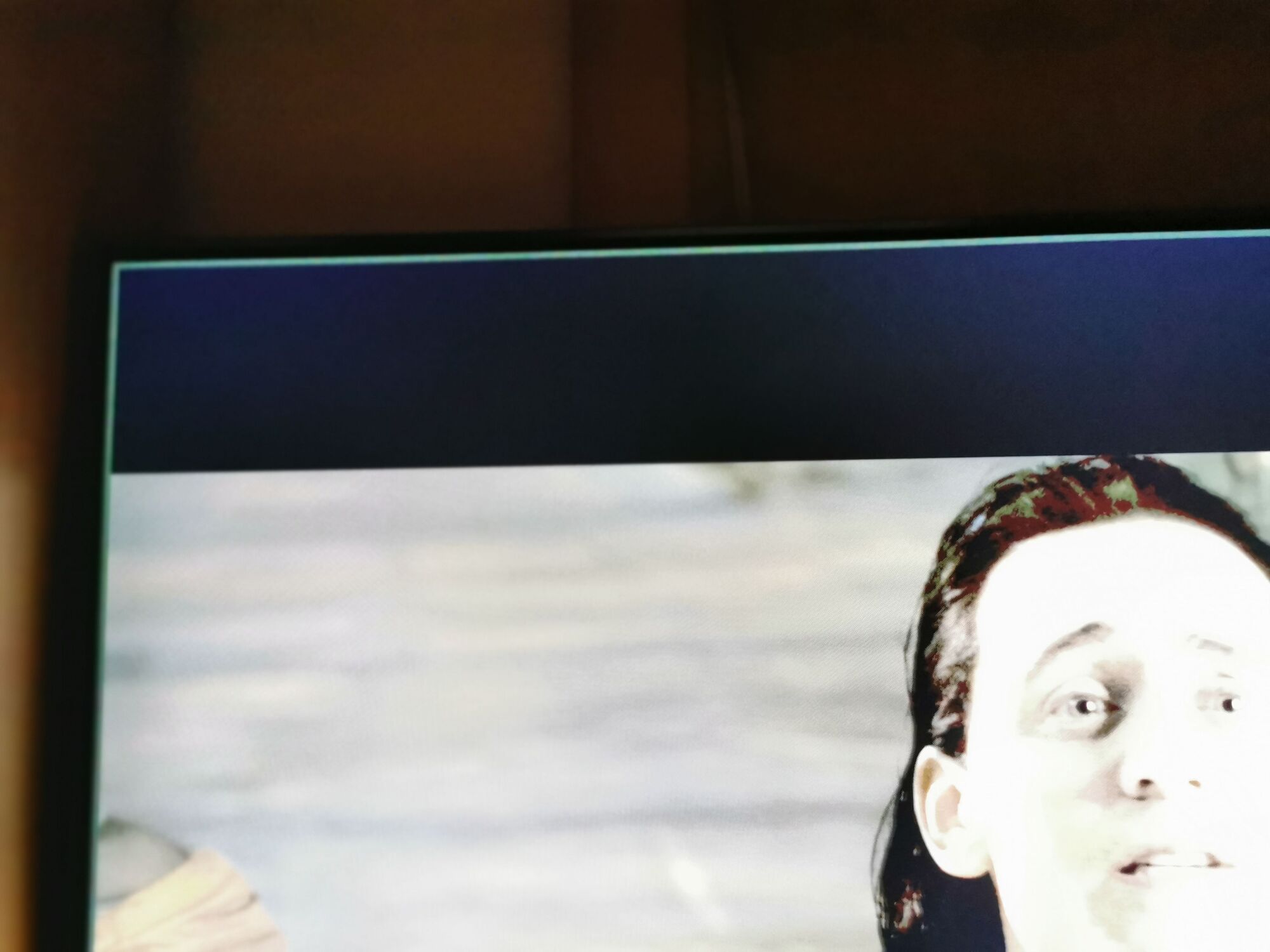

Hab mich mal hingesetzt und bin auf paar fehler draufgekommen und wie man sie löst aber wäre schön wenn techniker die beheben!!
1. Balken sind grau statt schwarz,dreht mal den helligkeitsregler für dunkle bereiche auf 5 und ihr werdet sehen das paar pixel aussen rum beim tv extrem hell sind hab bild gemacht
Einfach auf einstellung der bildgrösse gehen auf benutzerdefiniert danach zoom position ,danach auf vergrössern +2 und +2 und schon ist alles super schwarz
