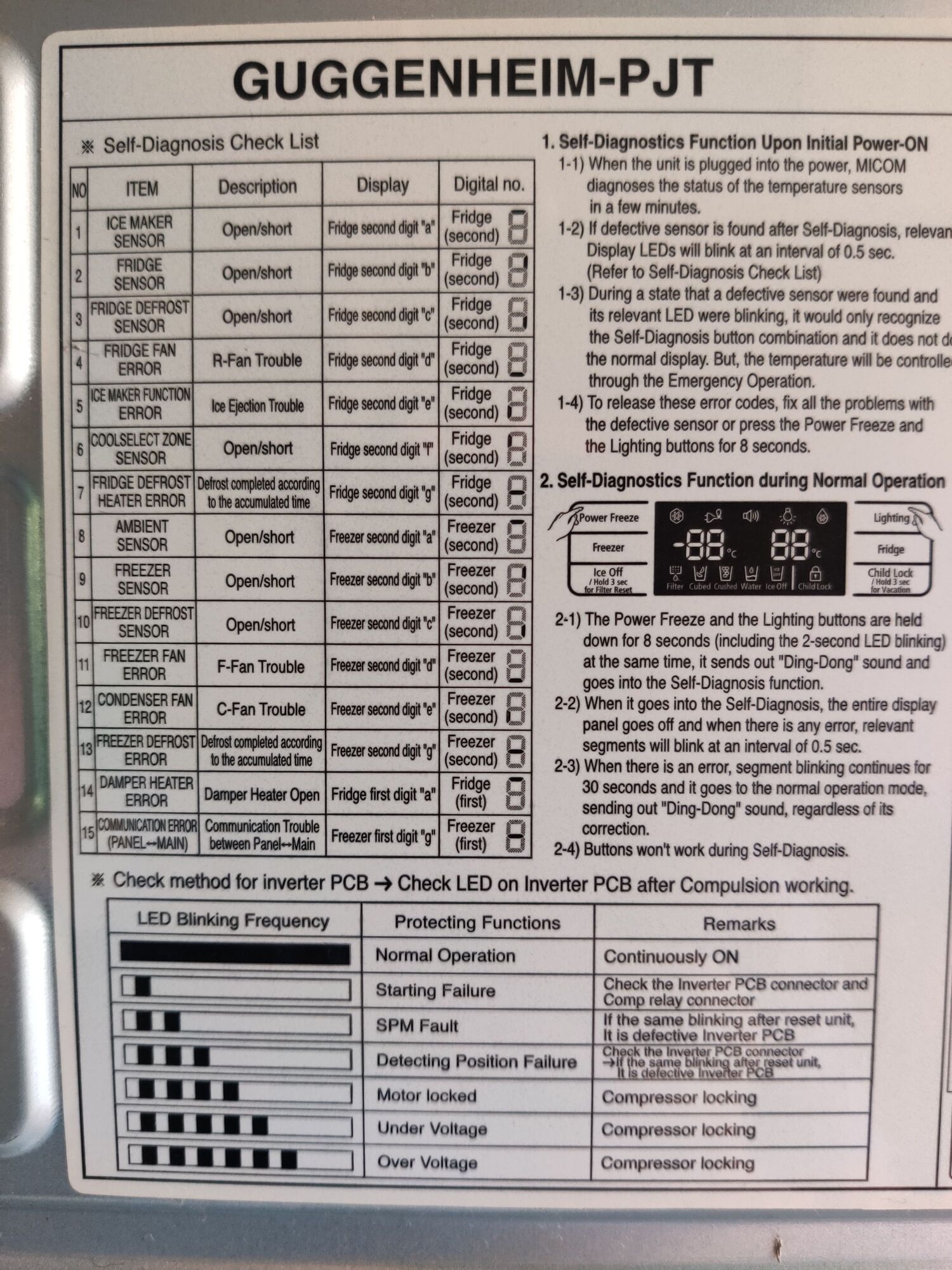

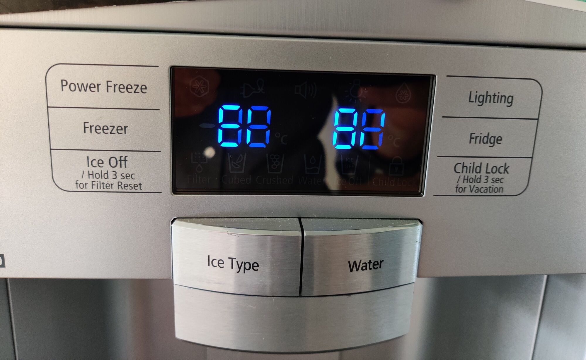

das Gefrierteil des aus BJ.2009 Kühlschrankes RSG5FUPS wird nicht mehr kalt sondern hat eine Temperatur um bei +10 Grad. Dazu wollte ich mal die Diagnose (die die hinten auf dem Schrank abgebildet ist) ausführen, und schauen was mir das Display für einen Fehlercode anzeigt. Ich kann es aber leider nicht, da ich die Zeichen nicht verstehe.

L: @rutschig
Schau mal, es ist auf dem rechten Bild ganz rechts das Feld immer ein Zeichen.
Du hast ja quasi 2 Striche.
Einen unten links, der erste Fehler und oben rechts der zweite Fehler.
Rechts ,denke ich mal Ei. Diese Kürzel E und i findest Du ebenfalls dort.
Kann leider nicht perfekt Englisch.
Also Feld 2 und Feld 12 .dieses müsste man jetzt mal übersetzen.
Irgendwie was mit dem Sensor. Vielleicht bist Du da besser davor.
Ansonsten, Google Übersetzer. Schreibe es dann mal dort rein.
Mehr wüsste ich jetzt auch nicht.
L: @rutschig
Ist bissle komisch gelaufen.
Also, auf dem ersten Bild steht Ei.,denke Mal, es heißt dann wohl ziemlich rechts Tabelle die Kürzel.
Dann wäre eine 8 .jetzt ganz rechts, dort hast Du 2 Fehlerzeichen.
Der erste Strich, von dieser 8 , wäre unten links.
Der zweite Fehler, also Dein zweiter Strich, ist oben rechts.
Jetzt hast du eine Tabelle.
Dort wäre ja das Zeichen mit dem Strich unten links und oben rechts.
Glaube es wäre Position 2 und Position 12.
Dieses müsste man übersetzen. Google könnte ja helfen. Es hat was mit dem Eisfach und dem Sensor zu tun.
Mehr kann ich leider nicht sagen.
Das habe ich daraus gelesen.
Da die Tabelle immer nur ein Zeichen erklärt, aber Du zwei Zeichen hast, wären es dann 2 Fehler.
Fehler wäre ja auch nicht wirklich richtig, sondern 2 Hinweise.
Von der Sache her super, weil Du gezielt nach diesen Sensor dort fragen könntest.

das was du liest, hatte ich auch so für mich so gelesen. Aber es ist doch verwunderlich dass die Fehlermeldung hier nicht eindeutig wie auf der Tabelle zu sehen ist.
