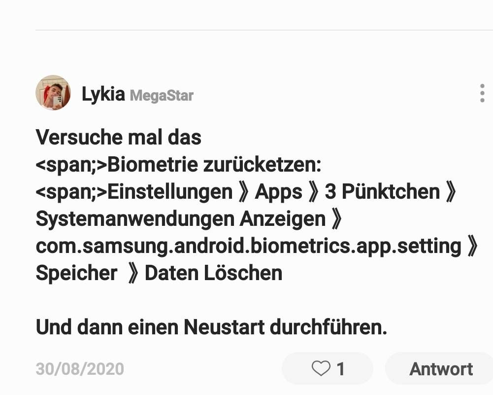

    https://eu.community.samsung.com/t5/galaxy-a-serie/fingerabdrucksensor-kalibrierung-erforderlich/td-...
    Schau mal dort*1f917.png*, dwr Screenshot ist daraus.

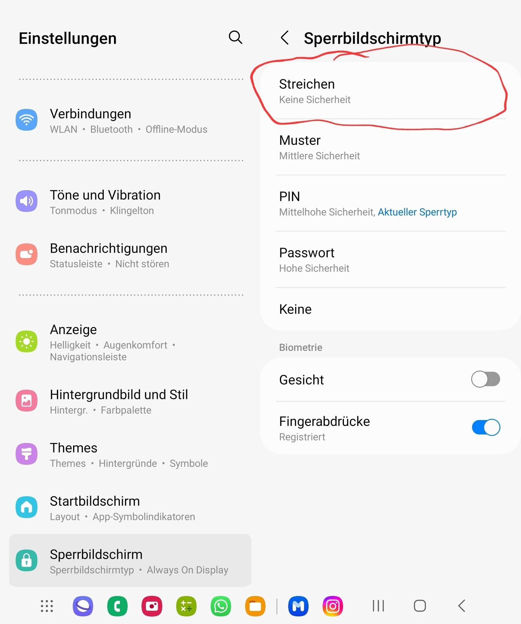

    Versuch mal bitte das Entsperren per Streichen auszuwählen und danach nochmal deine Fingerabdrücke zu registrieren
