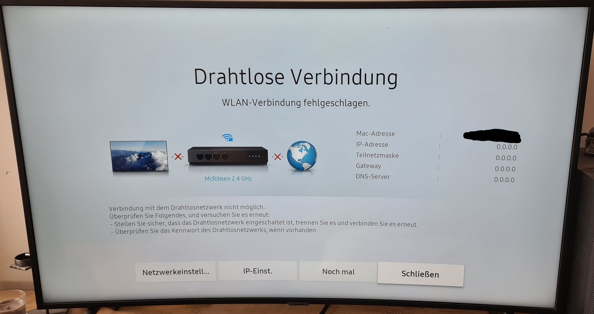

Naja, ich schalte den Fernseher an, gehe unter Settings auf Netzwerkeinstellungen, wähle mein Wlan aus, gebe das Passwort ein und hoffe das es sich mit dem Wlan verbindet. Dann kommt dieses Bild mit dem Router in der Mitte, dem TV und der Erde und 2 "X" in die jeweilige Richtung.
Bei IP-Adresse, Gateway, DNS Server und Teilnetzmake steht nur 0.0.0.0.

2 x in rot sind schlecht. Kannst du einen Screenshot machen oder foto....
Jap, hier bitte sehr.
Der TV scheint nicht zu wollen, kontaktiere doch mal den Support....
