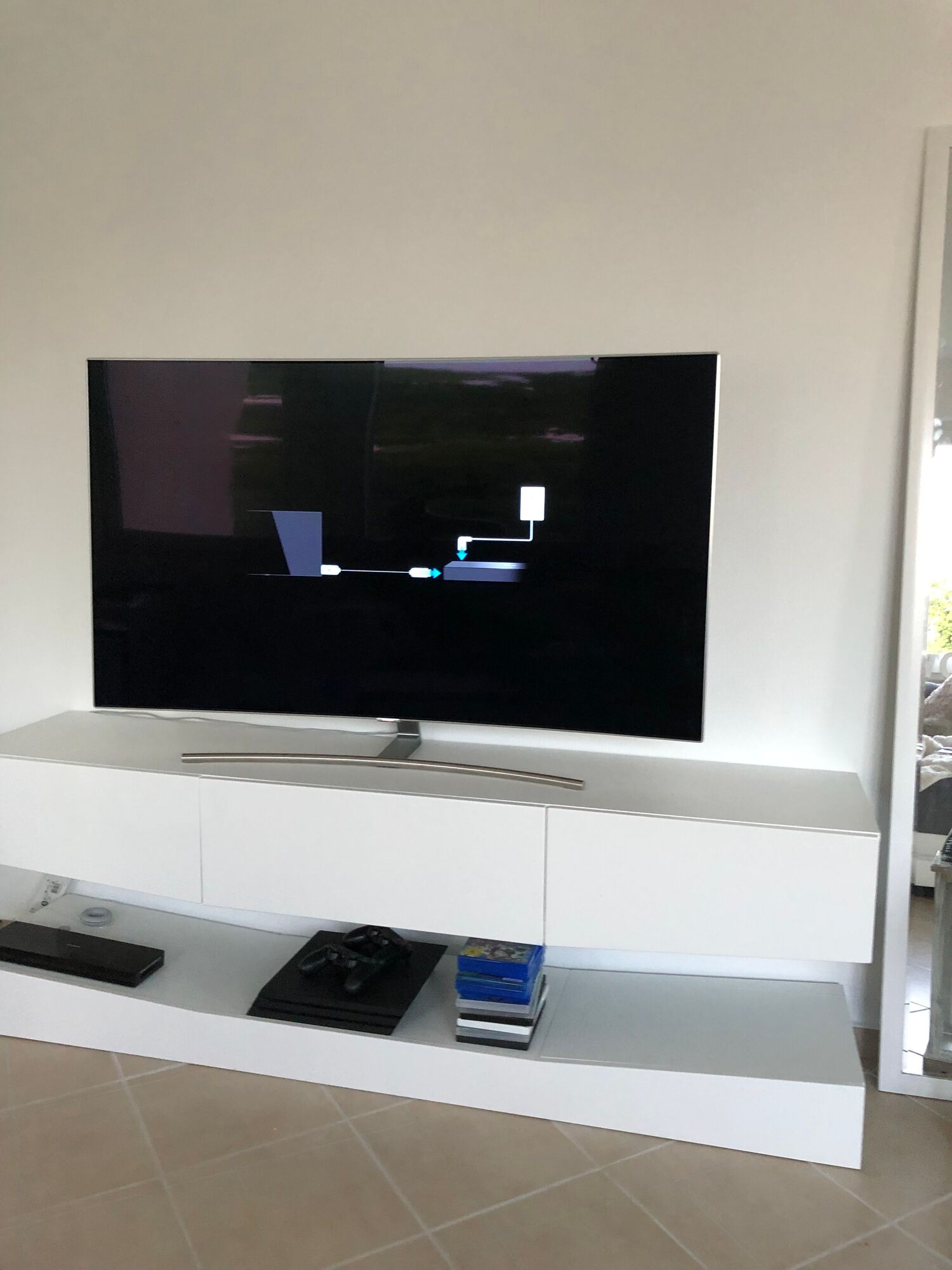

Fernseher verbindet sich nicht mit der Connect Box
F.
Was kann man machen ?
Habe mit Stecker ziehen usw. wirklich alles erdenkliche getan.

warum stellst du diesen offensichtlichen Defekt hier als Frage rein? Reklamiere beim Händler und verlange ein funktionsfähiges Gerät, wenn möglich vorher begutachten.
Vielleicht ist nur das One Connect Kabel defekt. Die sollen sehr empfindlich sein, wenn man da zusehr herumbiegt gehen Leitungen kaputt.
Ist noch Garantie drauf? Falls nicht, würde ich erstmal zusehen ein neues Onceconnect Kabel zu besorgen.

hat die Verbindung denn schon mal funktioniert? Oder ist dein TV ganz neu und konnte sich noch gar nicht mit der One Connect Box verbinden?
Wenn letzteres der Fall ist, empfehle ich dir auch einmal direkt mit deinem Händler in Kontakt zu treten.
Ich erzähl dir mal was mir passiert ist, ich hab mir den 65qfn geholt nach Griechenland geschickt, dort ausgepackt eingerichtet ,an dvbt angeschlossen.aufeinmal hatte ich das selbe Bild wie bei dir ,keine Verbindung zur connect Box.ich hatte alles versucht , nix hat was genutz erst als ich die dvbt Antenne den Stecker gezogen hab und auf Werkseinstellungen zurückgesetzt hab ,funktioniert der Fernseher ganz normal .irgendwas hast du angeschlossen was Probleme macht .

hmh, da hatte dein TV wohl vor lauter Reisefieber ein paar Startschwierigkeiten. Aber prima, wenn er nach dem Reset einwandfrei funktioniert. *:smiling-face:
