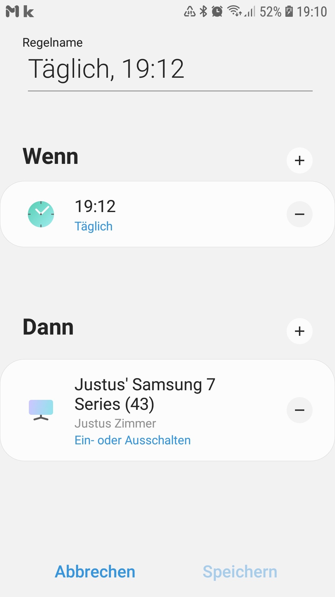

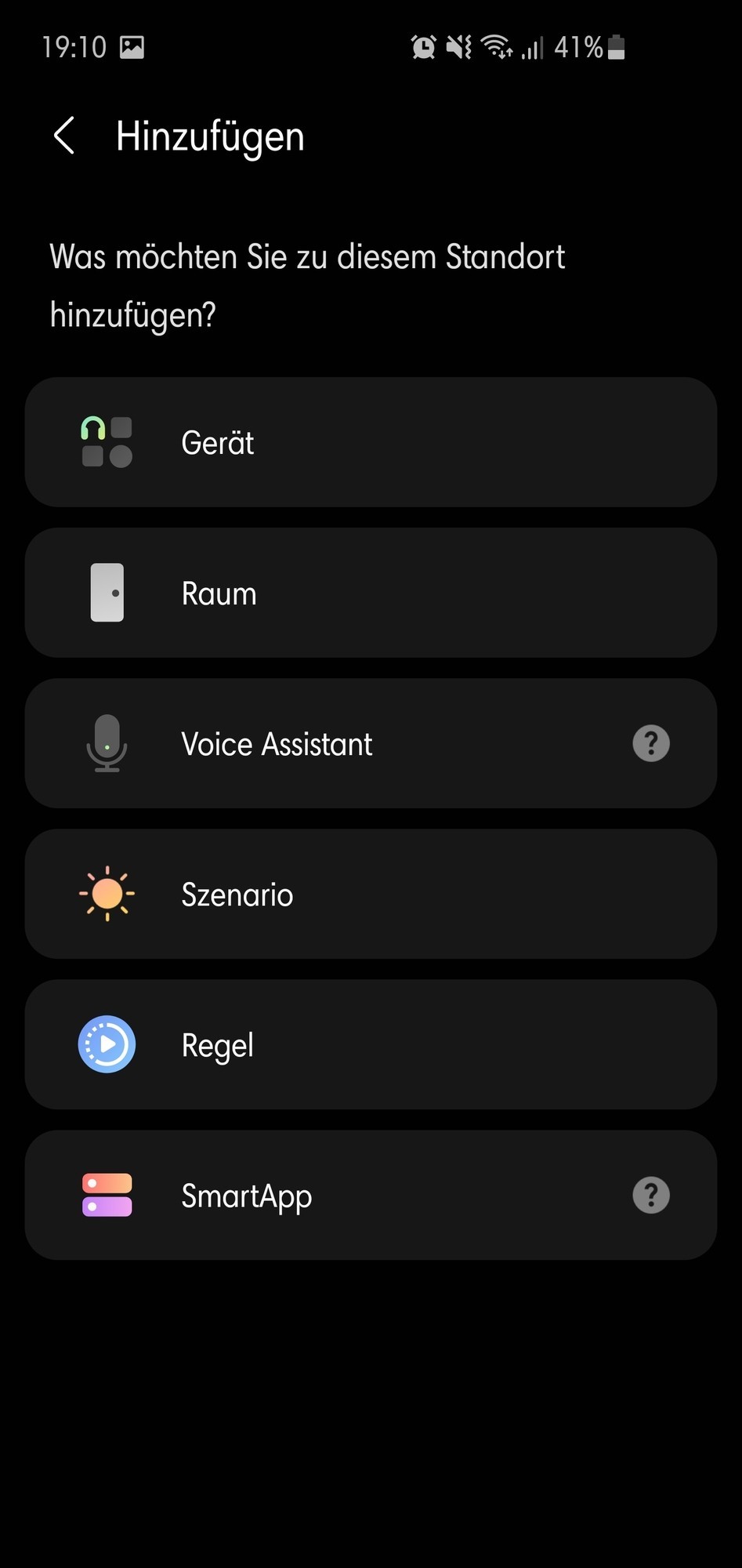

Ich möchte, dass mein Fernseher sich zu einer bestimmten Uhrzeit von alleine anschaltet. Ich wollte das mit einer SmartThings Regel machen, doch es funktioniert nicht. Kann jemand mir ein funktionierendes Beispiel einer Regel geben? Auch sonstige Hilfe zu diesem Thema wäre top.
Frage bearbeiten

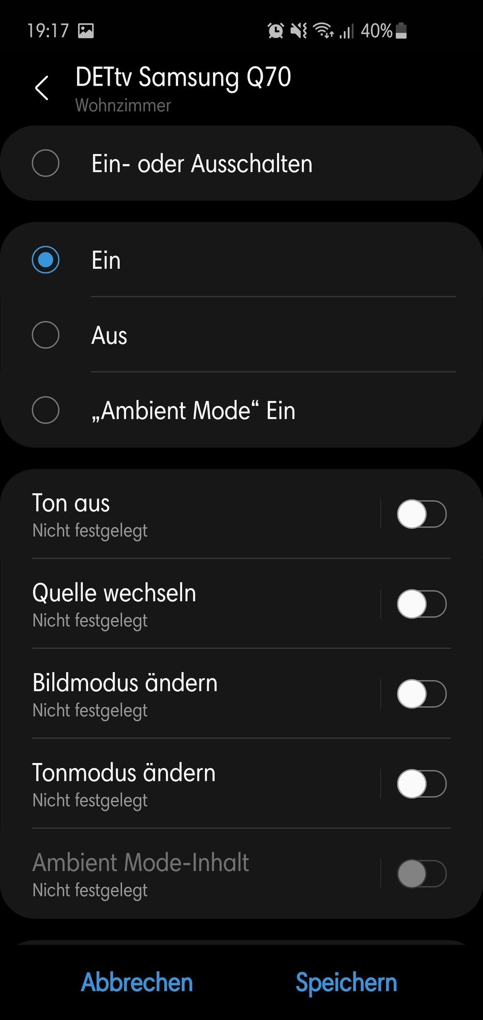

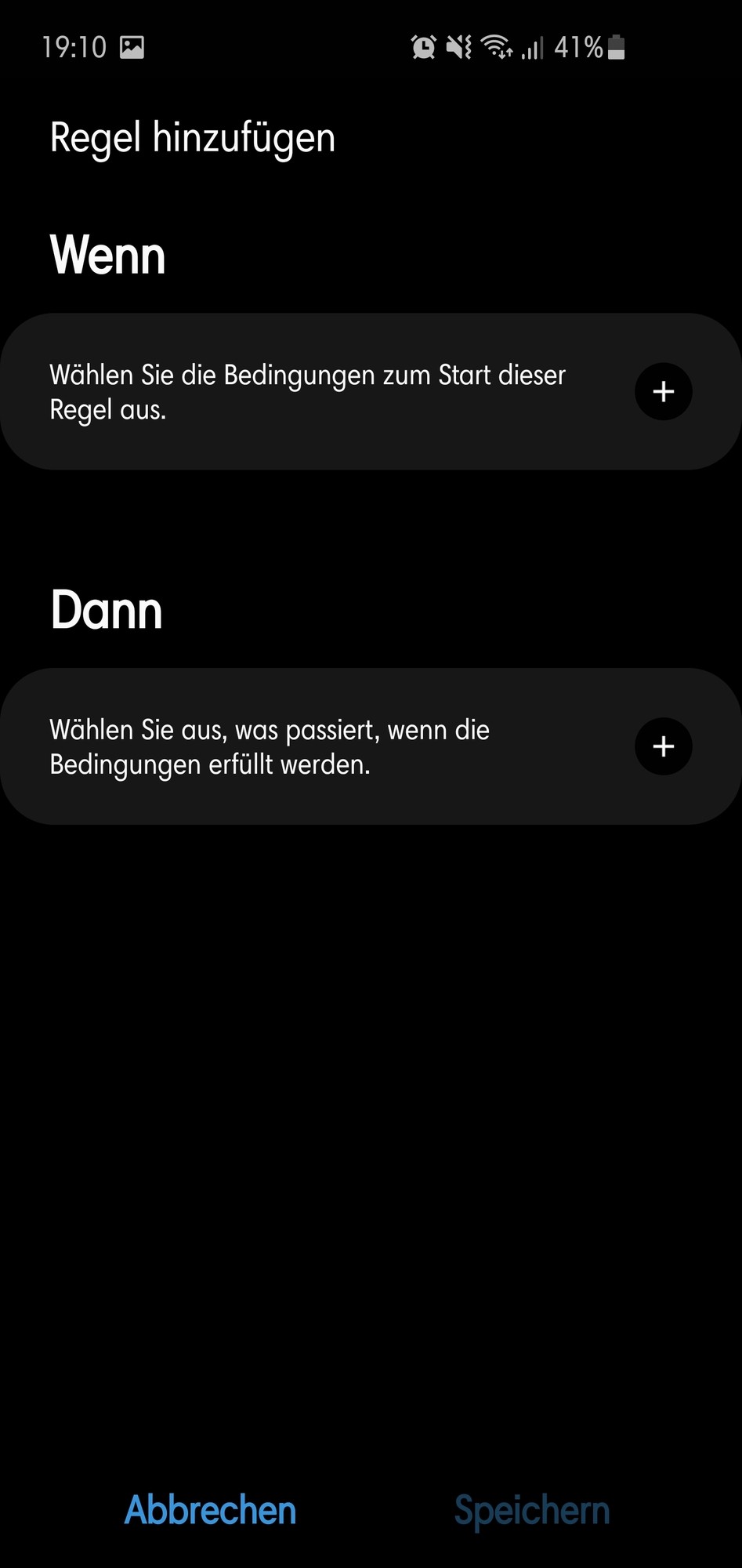

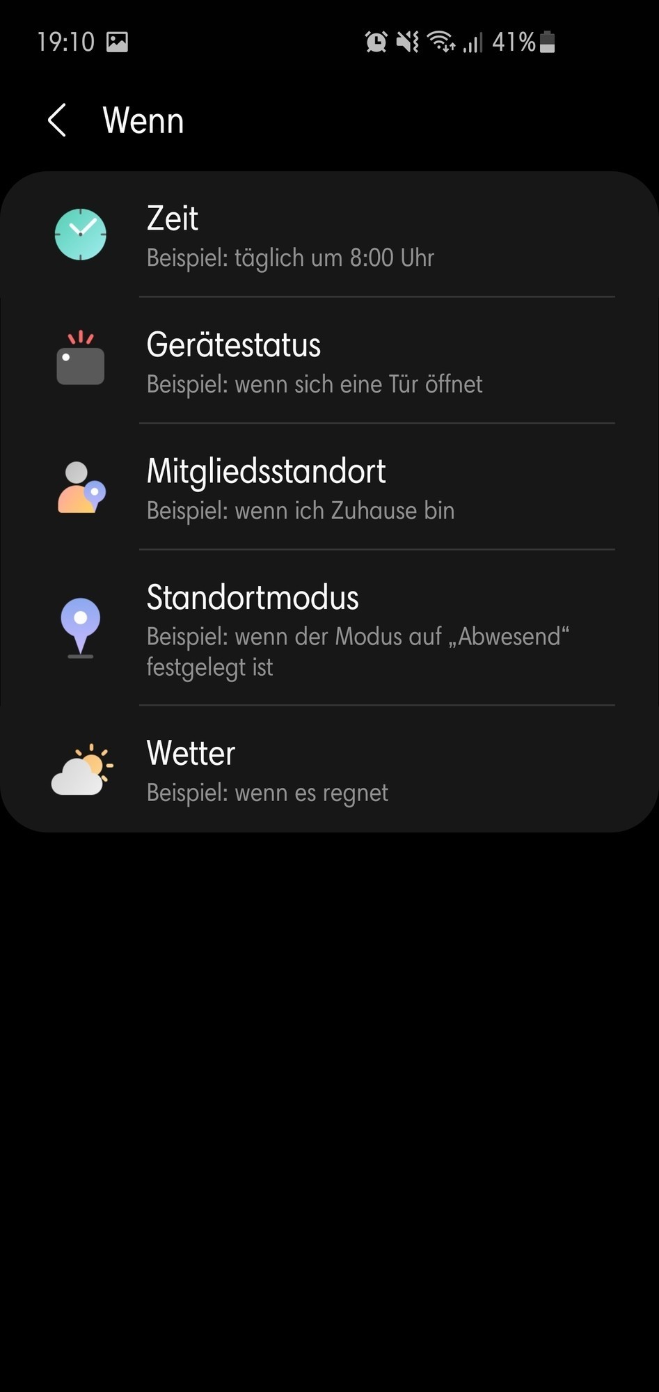

Hallo, das geht mit der App "smart things" wenn du dein TV hier angelegt hast kannst du beim startbildschirm auf das Plus klicken und eine regel erstellen wenn: "zeit" Dann: "steuergeräte" hier kannst du dein TV automatisiert einschalten... er muss natürlich im Netzwerk sein, im standby bleiben also kein Netzstecker ziehen oder Stromkreis aus.

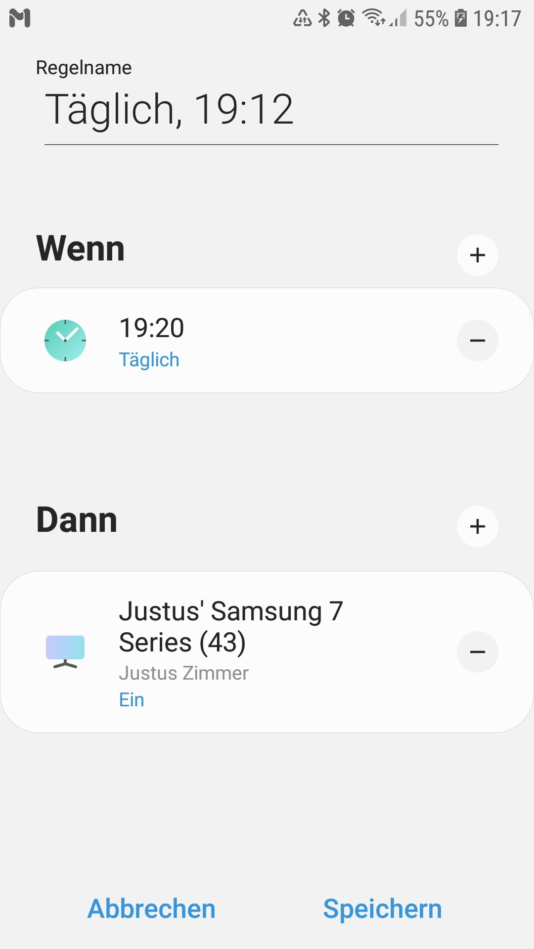

Ich habe das so wie auf dem Screenshot, doch es klappt nicht, dass er sich einschaltet. Ausschaltet funktioniert jedoch. Können sie mir helfen?
Bei mir gelingt es leider auch nicht, nur ausschalten. Es müsste jedoch so funktionieren.
Ist bei dir im Router bei dem Gerät Ware on LAN eingeschaltet?
Ich weiß nicht genau was du meinst, aber mein Fernseher ist mit einem Lan Kabel verbunden, falls es das ist.
Wenn du wine fritzbox hast zum Beispiel, kannst du unter Netzwerk bei dem Gerät in den Einstellungen ein Haken setzen "wake on LAN "
habe gerade gelesen das es nur einzuschalten geht wenn der TV mit wlan verbunden wird und nicht über LAN... ist ein Fehler der Software
also muss ich in den Einstellungen des Fernsehens einfach nur statt lan wlan nehmen und es sollte funktionieren?
