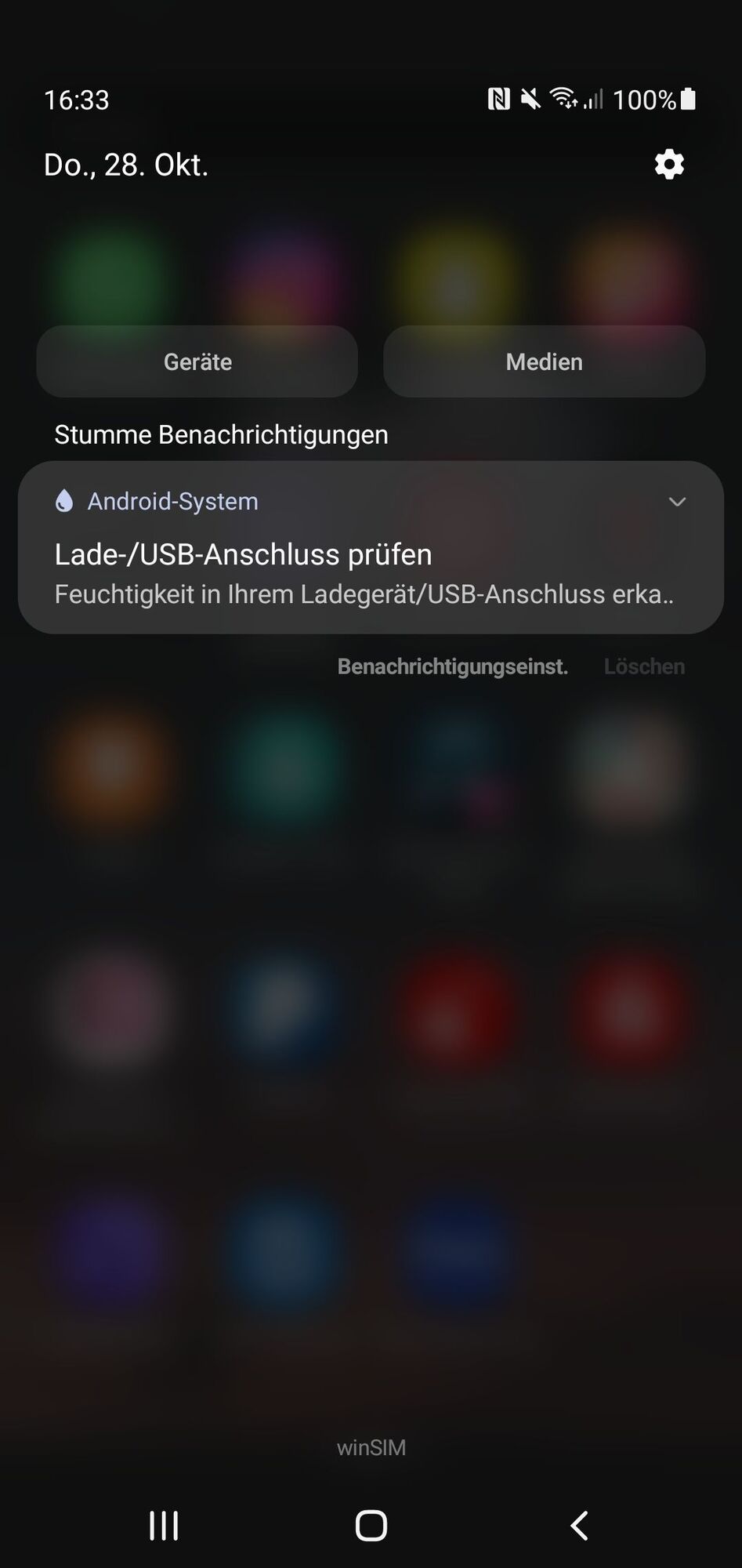

Seit 3 Monaten wird angeblich gesagt das mein handy Feuchtigkeit hat das kann doch nicht sein mein handy hatte mit keinem Flüssigkeit kontakt könnte es sein das der ladebuchs defekt?

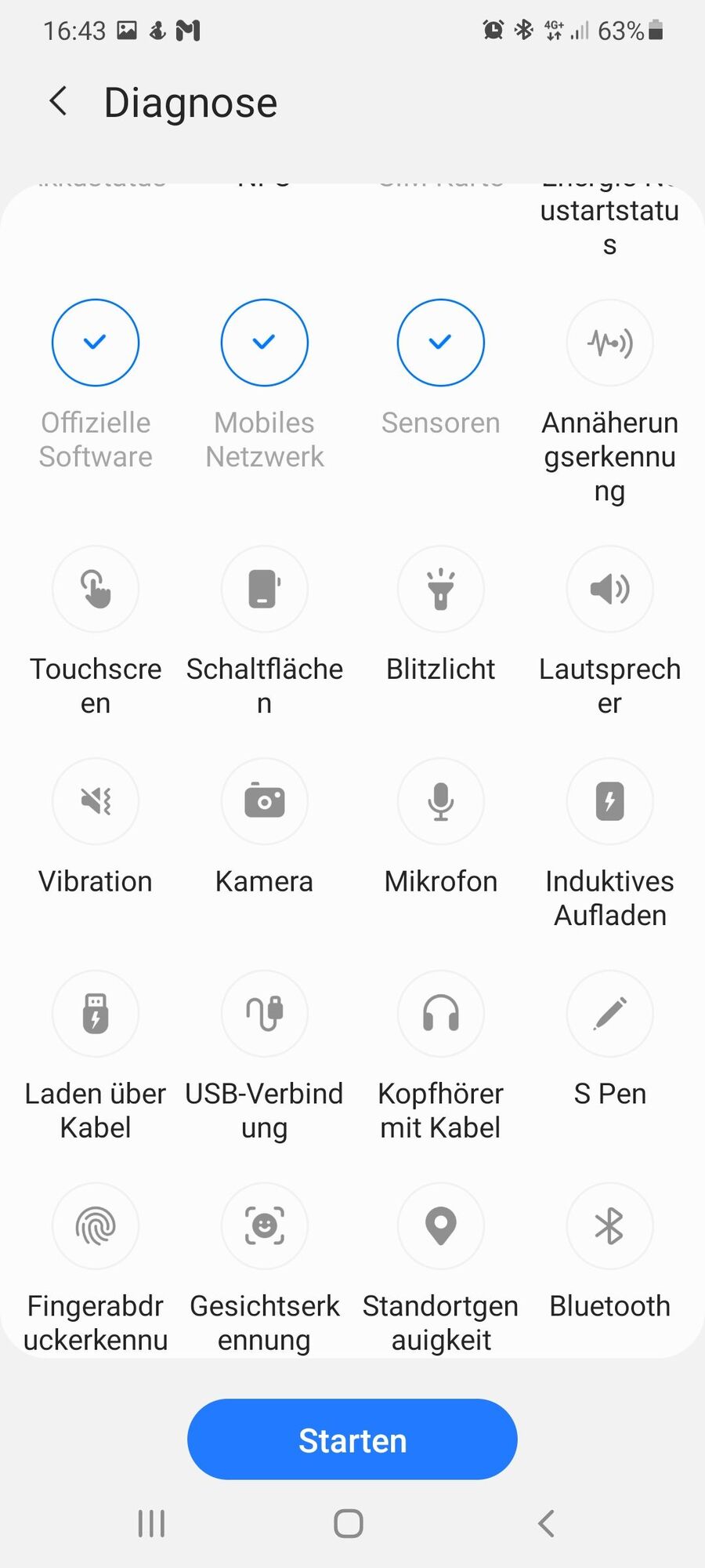

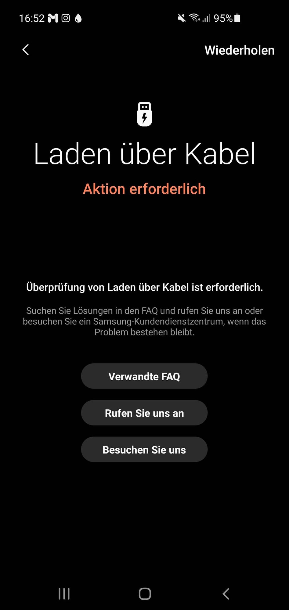

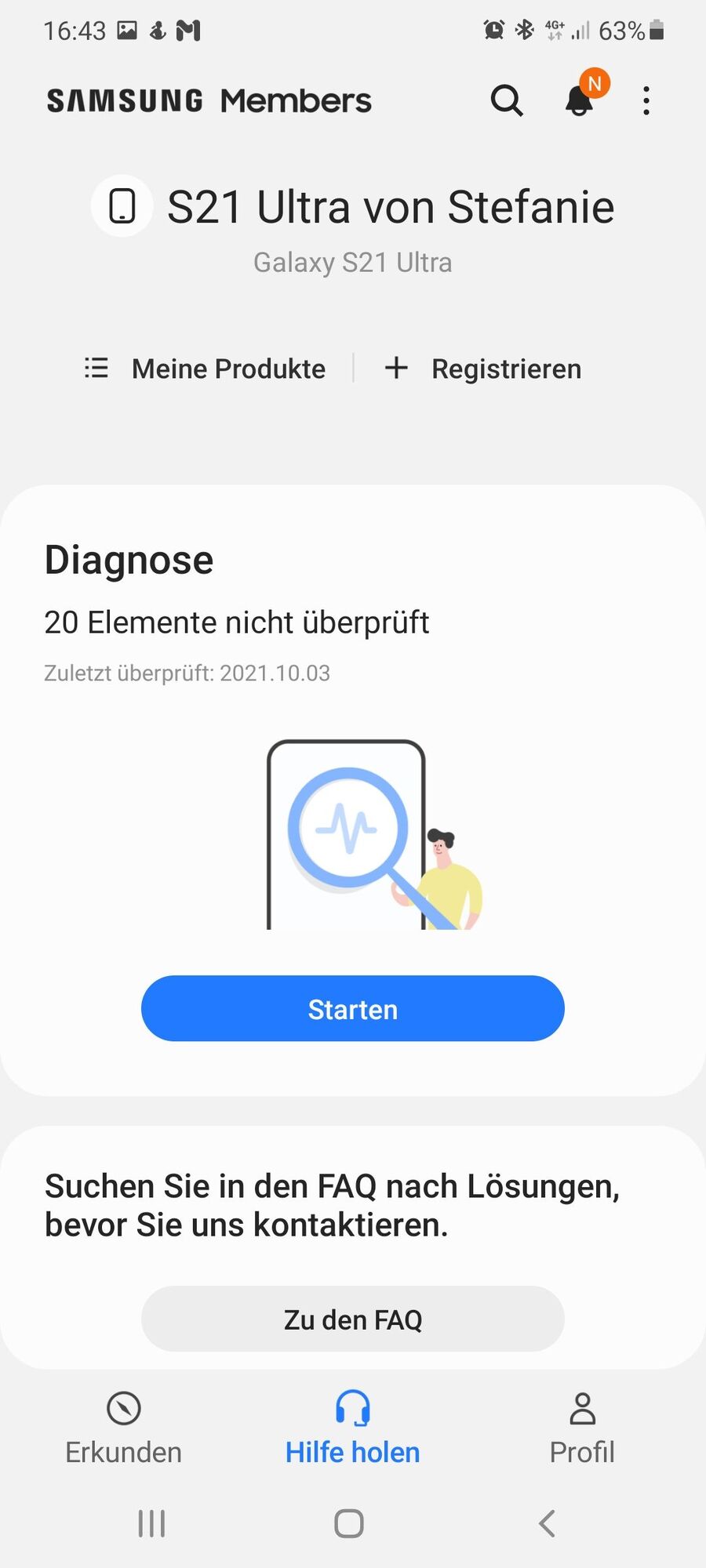

Unten auf der Startseite steht Hilfe holen, dort kannst du die Einzelkomponenten testen auch die Ladebuchse

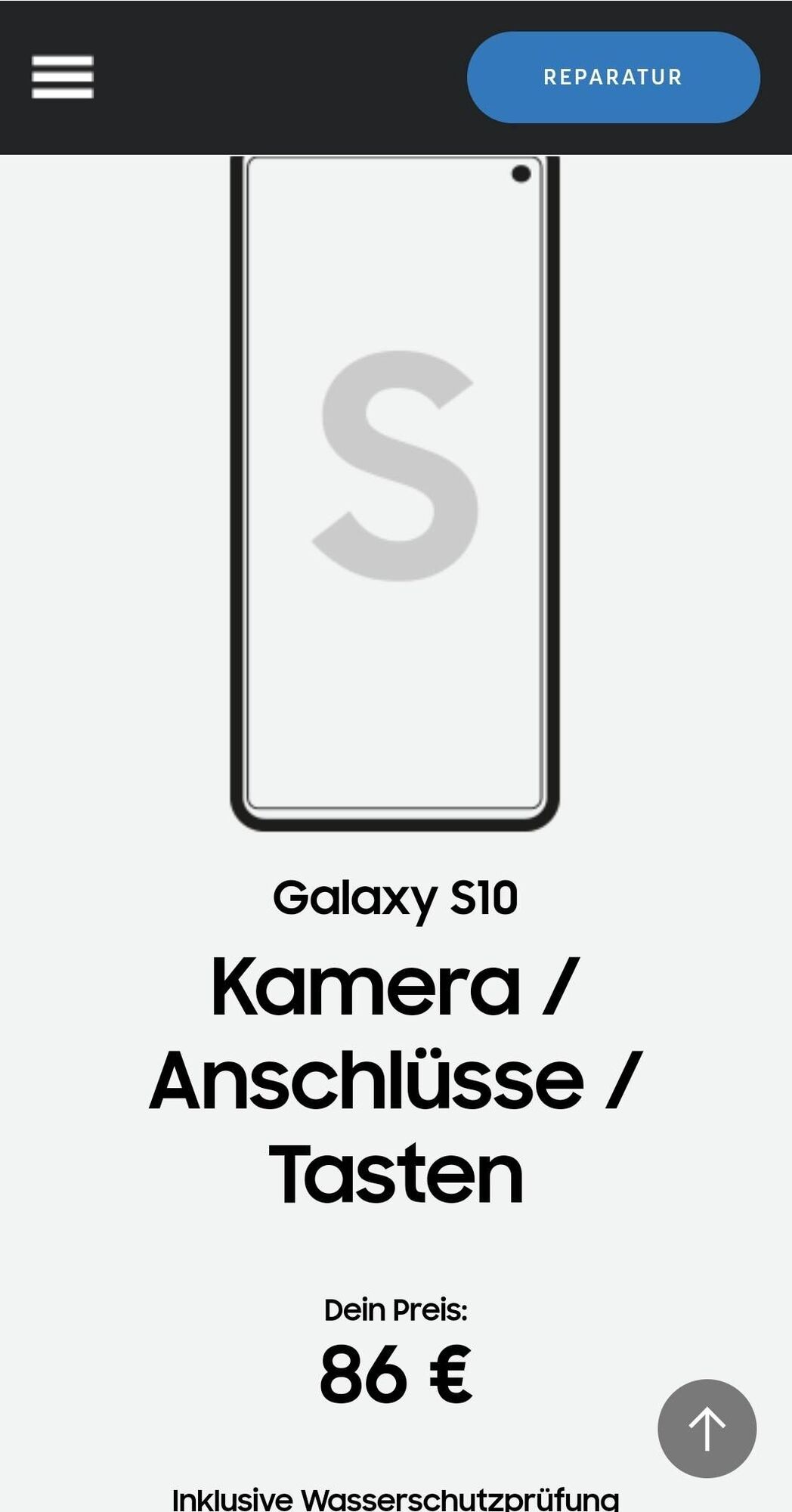

Also wenn es repariert werden sollte müsstest Du es ja selber bezahlen da keine Garantie mehr besteht was ist den mit dem Repair Bus *1f68c.png* da schon mal überprüft ob der bei dir verfügbar ist?
Ich hatte den Bus schon 2x bei mir kann ich nur empfehlen ;)
Ich war beim Saturn und die meinten das der Ladebuchs reparieren sollte
