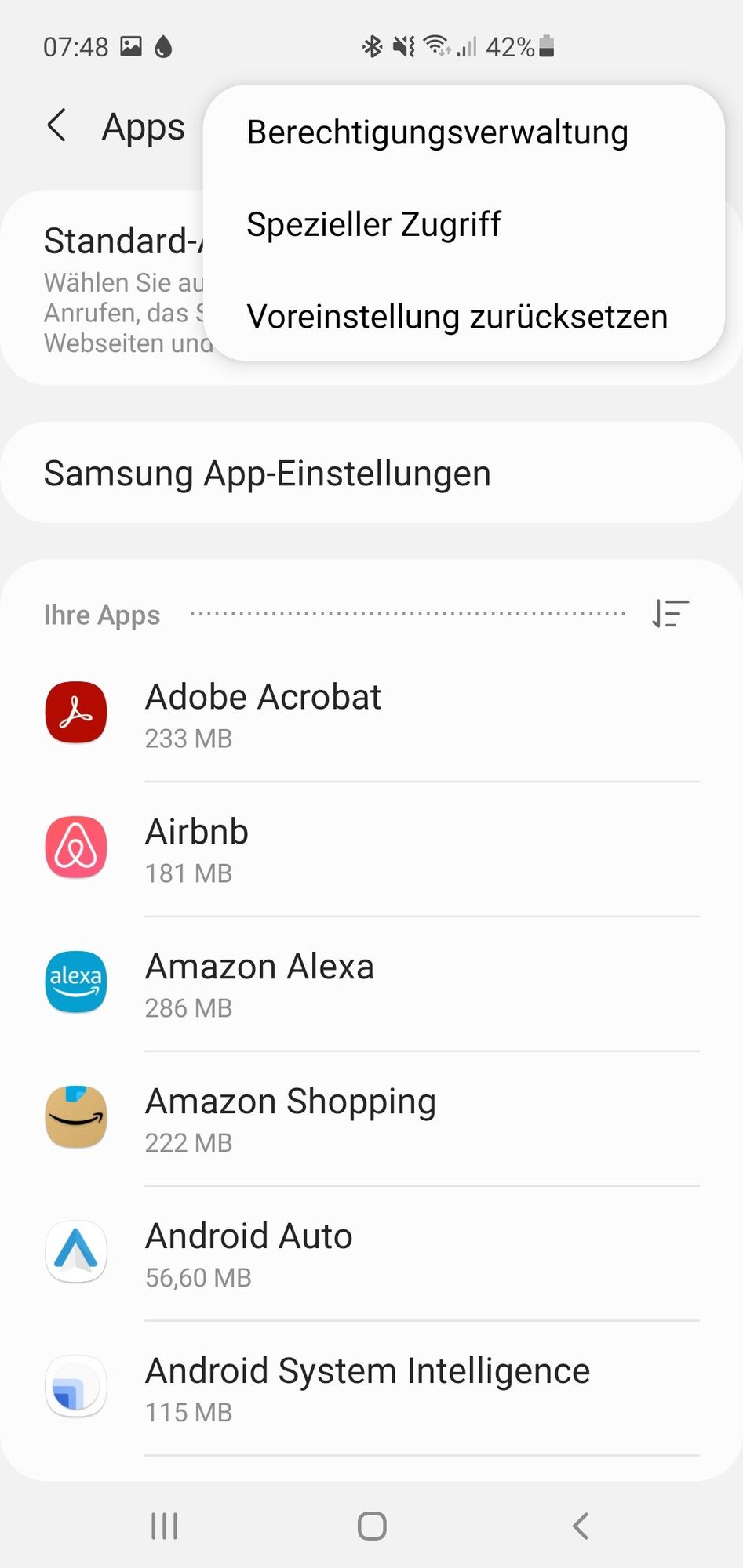

Sehr geehrte Samsung Community,Mein Feuchtigkeitssensor in der Ladebuchse zeigt dauerhaft feuchtigleit an. Trotz Fön mehrtägig auf der Heizung verschwindet die Nachricht nicht. Des Weiteren habe ich mit einem weichen Tuch die Buchse behandelt. Ist also absolut trocken. Nun habe ich öfters gelesen man muss den Cache von den USB-Settings löschen. Bei mir gibts aber den Ursprüngelichen Pfad nicht wie im Internet beschrieben. Apps=> 3 Punkte usw => USB Settings. Ich finde den Cache nicht kann mir hier jemand helfen bei einem S10+? Gelöst! L: Gehe zu Lösung.

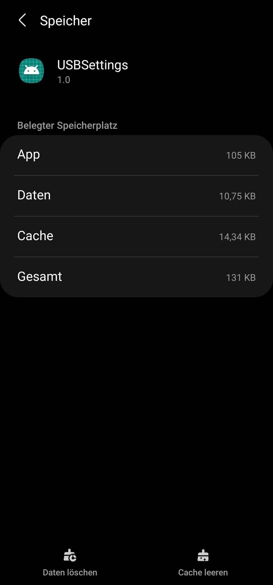

Hallo! Peter1991.

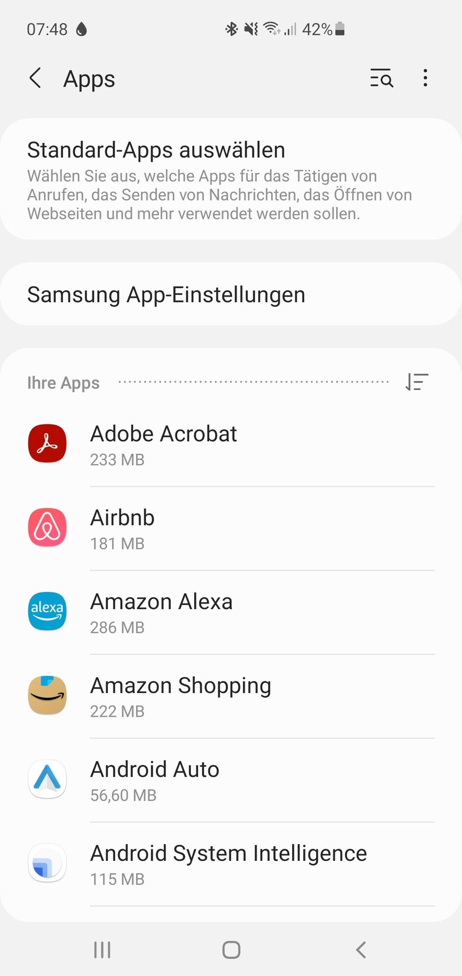

Einstellungen öffnen》 Apps》 Auf dieses nach unten zeigendes Pfeil tippen (Siehe Bild 2)》Systemanwendungen anzeigen》 Dann nach USB Settings suchen》tippen》 Speicher》 Cache Leeren.

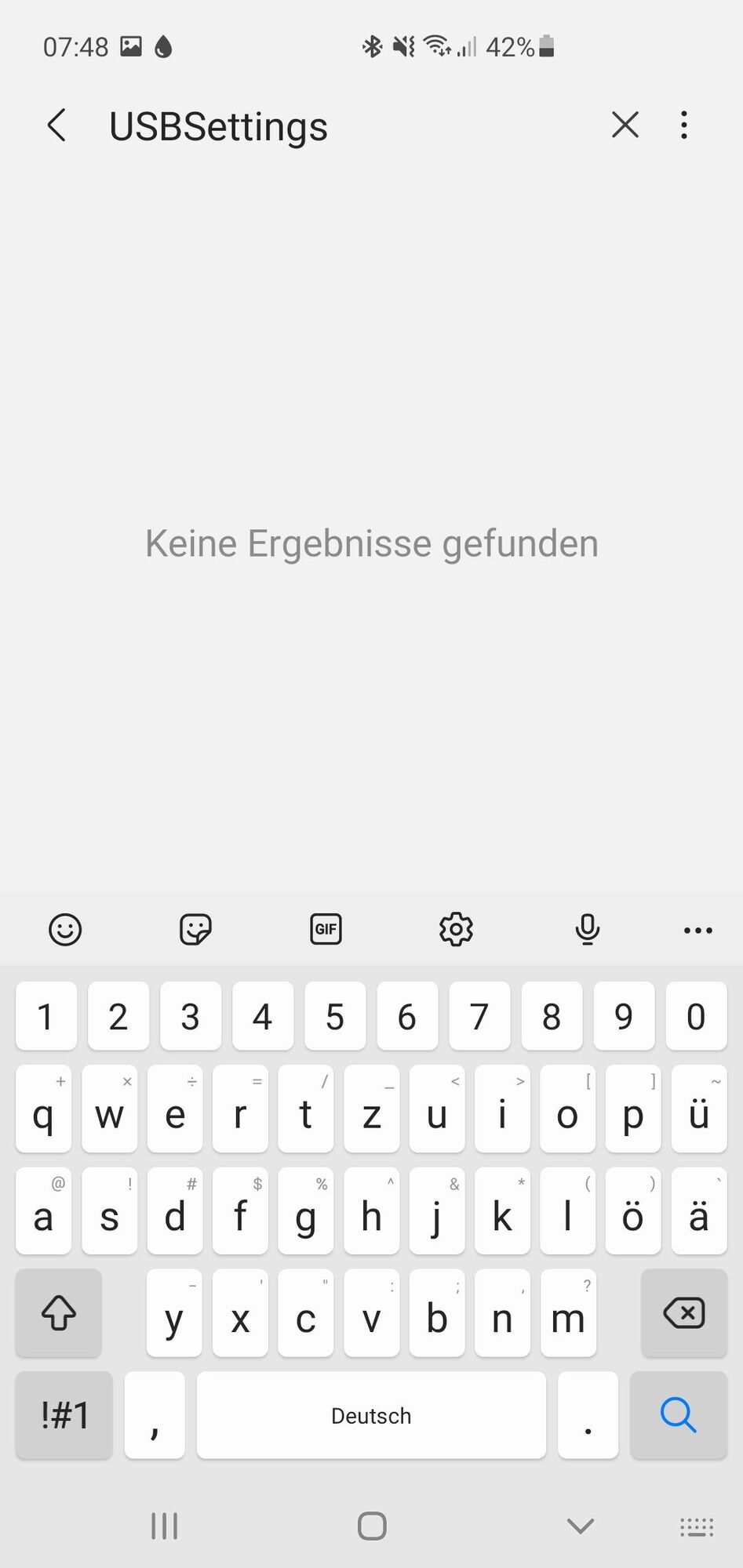

Hallo Sungur, genau hier liegt das Problem. Bei mir gibt es nicht die Möglichkeit Systemanwendungen anzeigen. Und wenn ich nach USBSettings suche kommt nichts. Was soll ich tun?

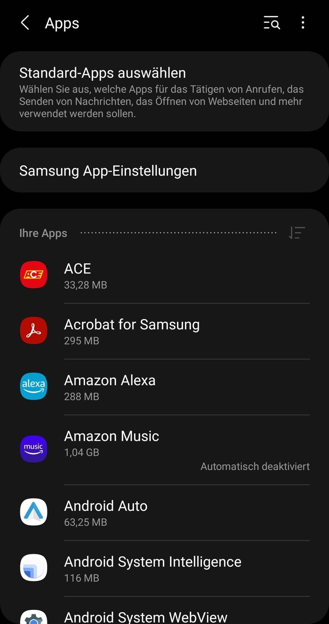

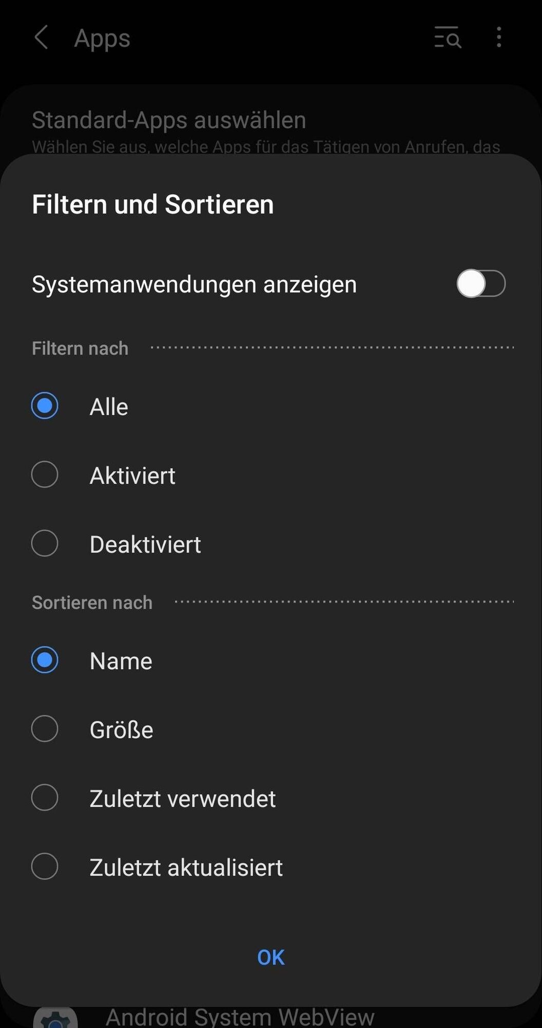

NICHT die 3 Punkte sondern die 3 Striche bei Ihre Apps! Systemanwendungen einschalten und mit ok bestätigen.

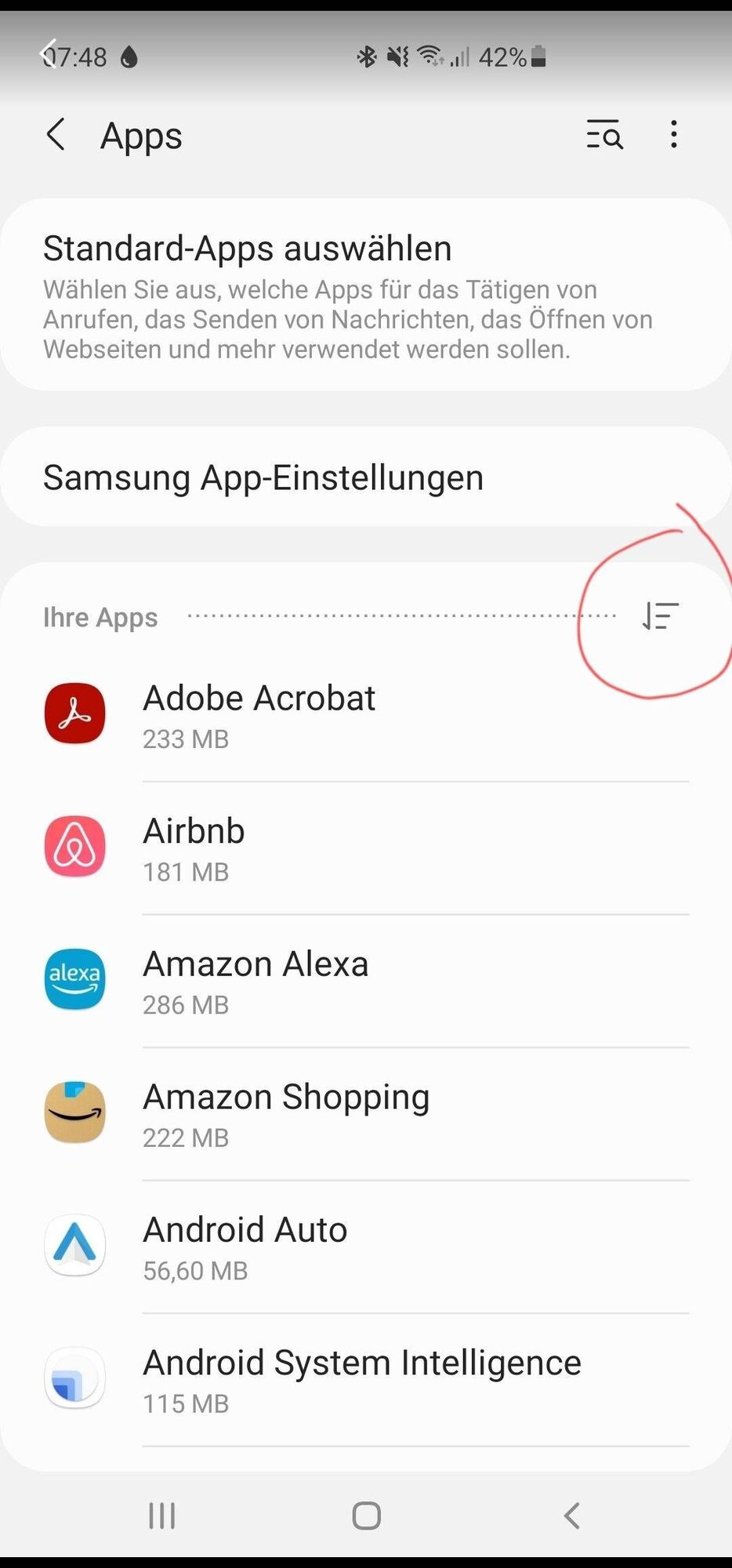

Schaue dieses Bild an. Dieses Zeichen antippen》 Systemanwendungen anzeigen》 Nach USBSettings suchen》 Speicher》 Cache Leeren
Hallo Barney super für die genaue Hilfestellung habs gefunden die USB Settings. Auch nach Cache und Daten leeren und Neustart bleibt der Fehler mit der Feuchtigkeit bestehen :confused: . Jetzt weiß ich auch nicht was ich noch machen kann.

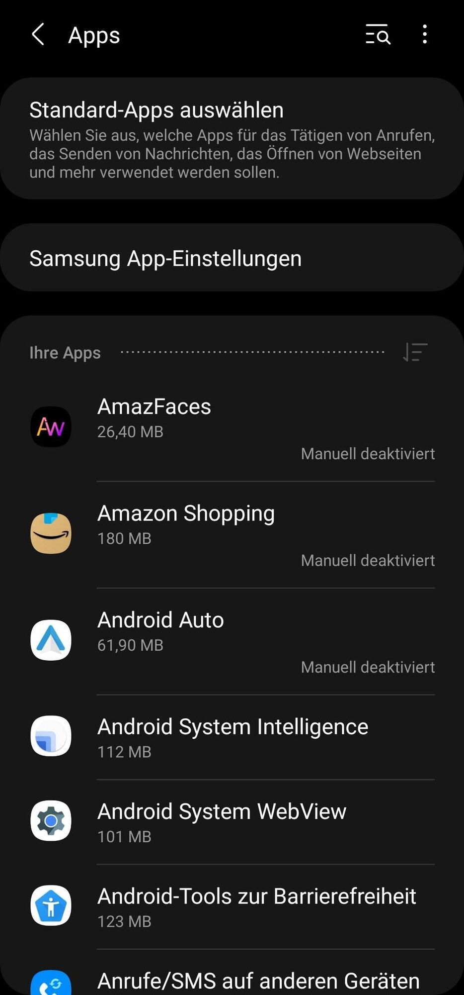

Doch bei einem A52 und einem S20 FE unter Android 12 habe ich sie gefunden. Nach Einstellungen -> Apps seht ihr über den Apps in kleiner feiner Schrift "Deine Apps". Tippt auf die drei Striche rechts davon. Dann könnt ihr die Systemanwendungen wieder anzeigen und euch einen Wolf zu den USB-Settings scrollen und dann unter "Speicher" Daten löschen und Cache leeren.
